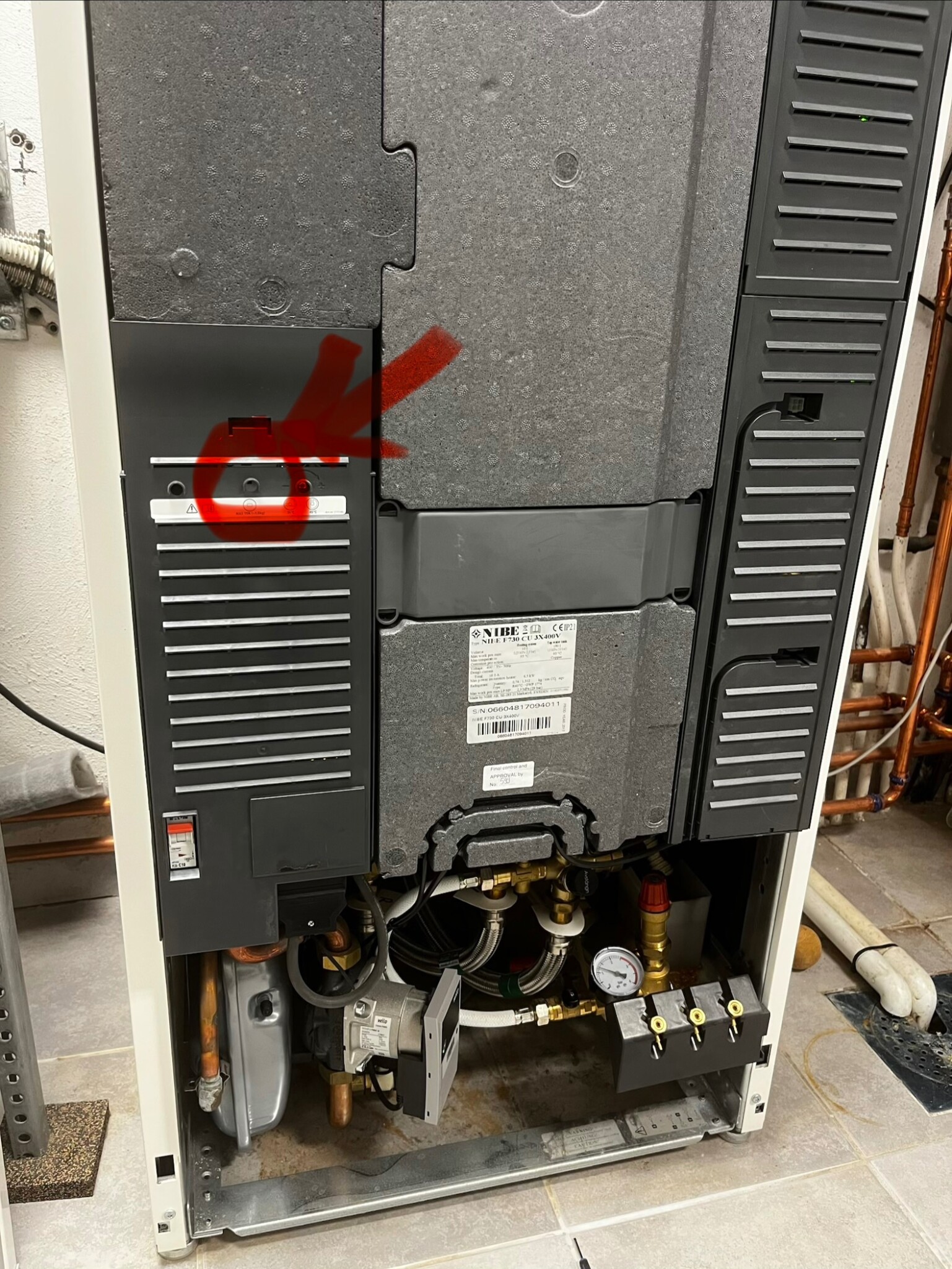

Jag försöker återställa larmet vid markeringen här. Men lyckas inte.
Jag trycker ganska hårt men får inget klick.
Är jag på rätt ställe?
Fläkten går inte alls
Nej det är fel ställe, öh-skyddet du ska återställa sitter upp i luftbehandlingsdelen, du behöver skruva loss Plastlocket och den nedre plåten för att komma åt.
Snurrar inte fläkten så är det läge att ringa efter en tekniker

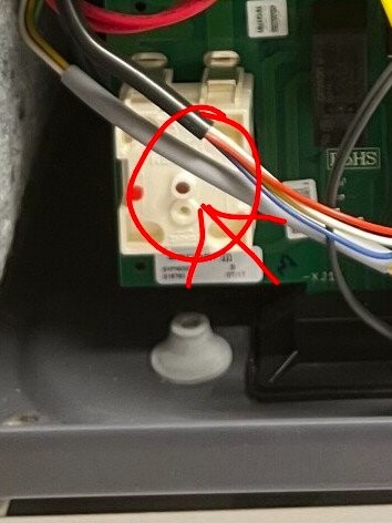

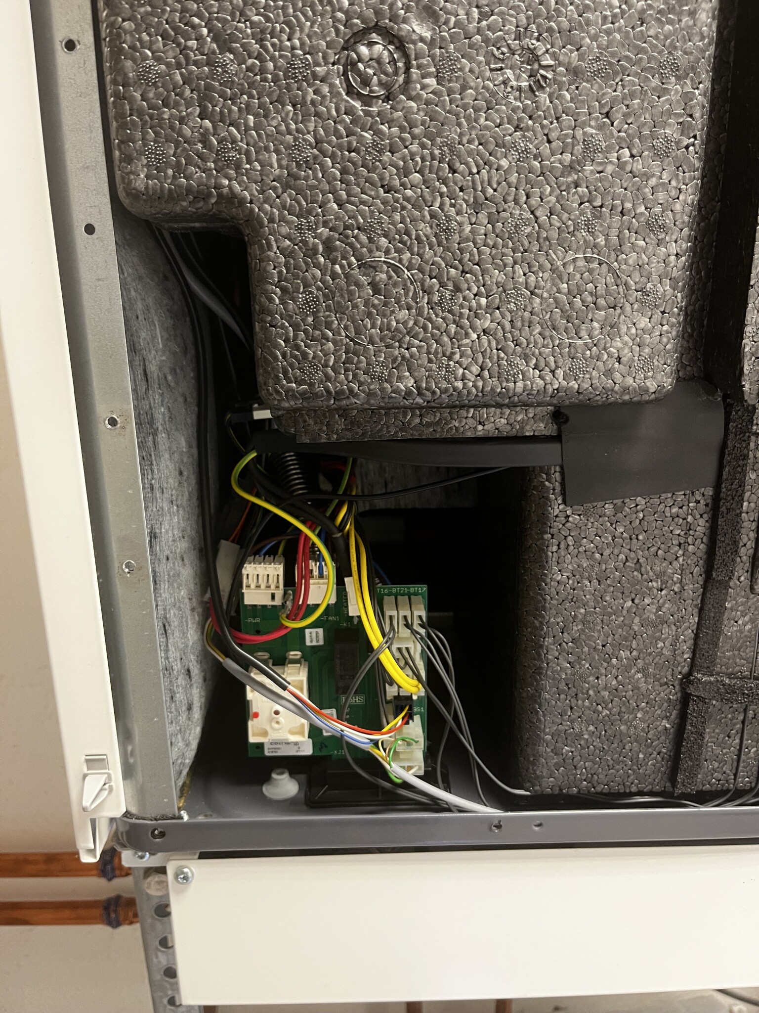

Menar du att det är här? :)
@tobbetk, Det ser inte ut som jag hade tänkt mig och som jag läst
Precis, för att återställa skyddet ska du trycka in den röda pluppen.
Men snurrar inte fläkten så behöver den felsöka och åtgärdas

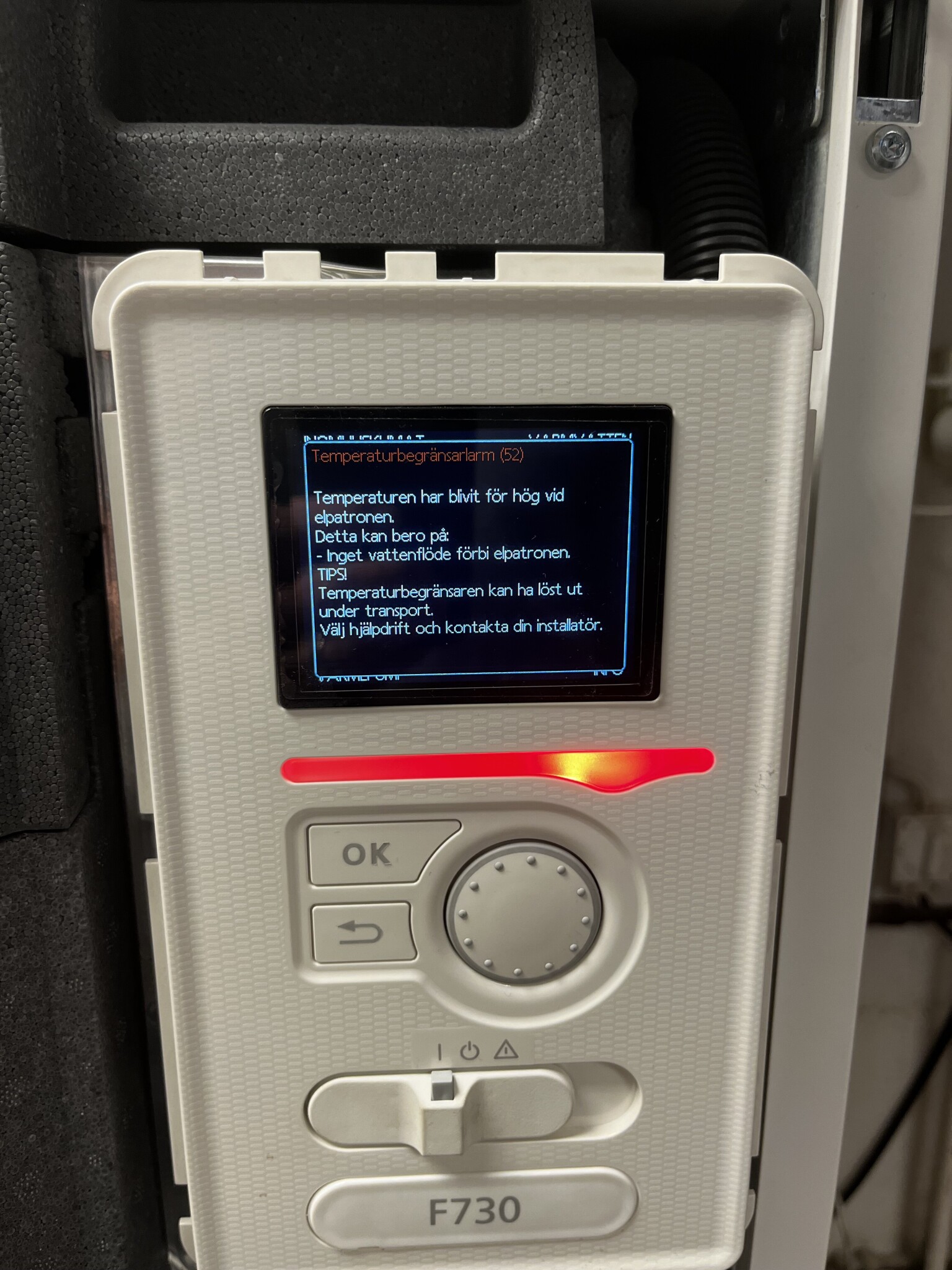

Det gick att återställa men då dök det här upp istället..
Japp, parallellt försöker jag få hit någon för att titta på det.
  • Display på en vit enhet med felmeddelande om "Temperaturbegränsarlarm (52)" som varnar för hög temperatur vid elpatronen.
du har förmodligen tryckt sönder återställningen på elpatron när du tryckt där nere
Ja så kan det vara. Den röda pluppen som skulle vara där fanns dock aldrig på plats.
Nu är iaf fläkten & överhettningsskyddet bytta och pannan snurrar på som den ska. Tack för tips @tobbetk!
På den nedre som du tryckt på finns ingen röd plupp, bara ett litet spår man kör in en liten mejsel i och trycker lätt tills det klickar (om den löst ut)
