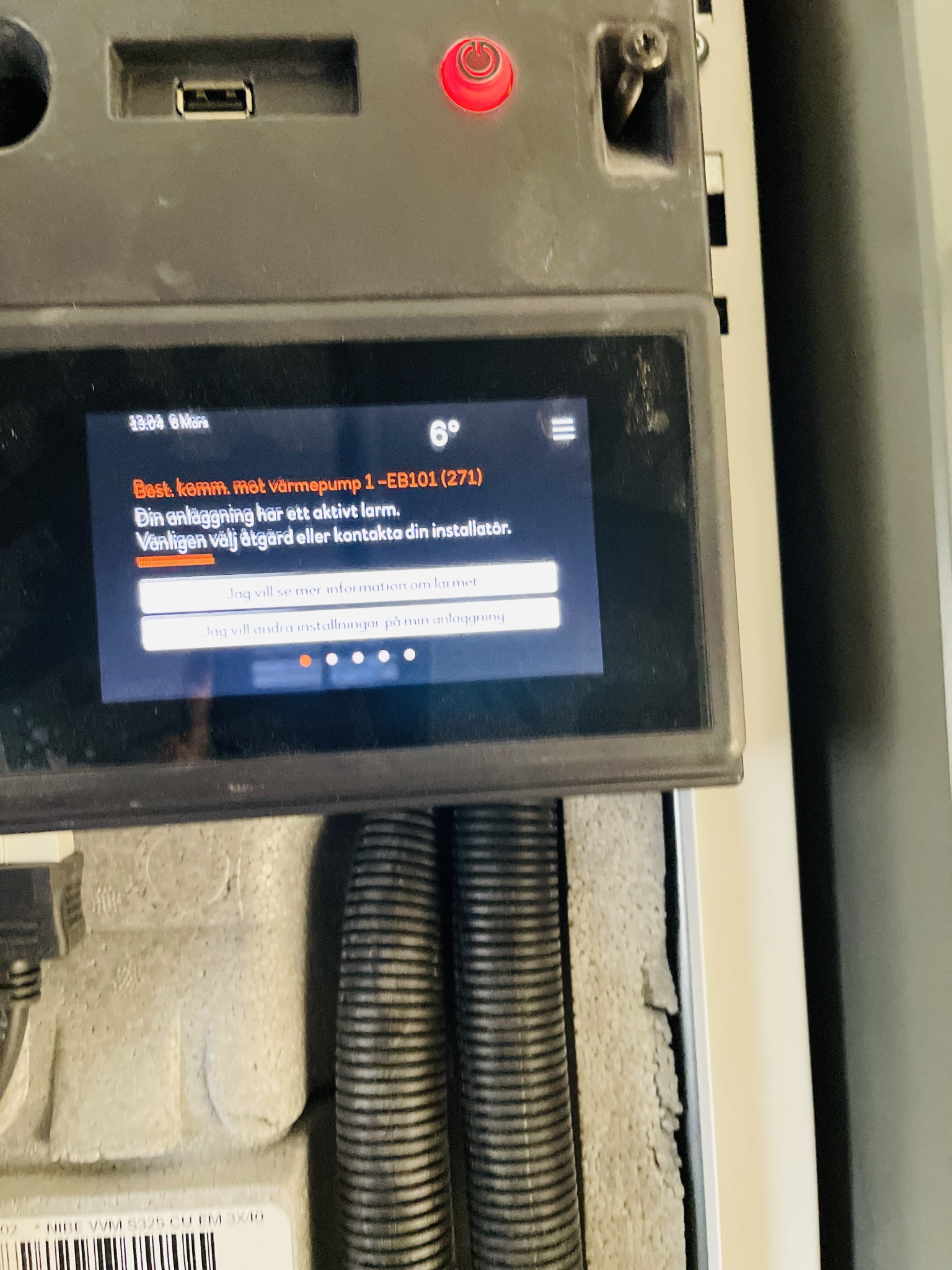

Jag har nyligen kopplat in min panna och får följande fel meddelande
Best. Komm. Mot värmepump 1 - EB101 (271)
Jag vet inte hur jag ska lösa detta, är det någon som har erfarenhet och som kanske vet hur man löser det
  • Skärm med felmeddelande på en värmepumps kontrollpanel, omgivet av teknisk utrustning.

Hej - väcktes i natt av samma larm som kör nu. Dvs EB101 (271). @Alfredsson-A , hur gick det för dig till slut?

Tack för svar!
Vi har nu också hittat problemet. Så enkelt som att proppen gick på samma huvudsäkring som utedelen var på (och inte innedelen).
Då får man denna kod.
Kortslutningen var pga en annan trasig inkopplad sak. Så var enkelt att fixa.
Kan vara bra för er som råkar hamna här att dubbelkolla :)
