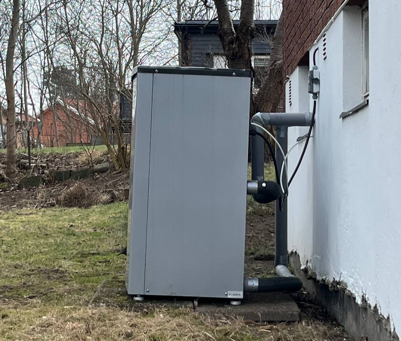

Uppdatering:
Jag bad företaget att makulera fakturan, och det gjorde de. Problemet med vattentrycket kvarstår dock, så jag överväger att anlita ett annat företag för att undersöka det.
De var även tvungna att ändra placeringen av filtret eftersom det inte gick att öppna för rengöring. Otroligt nog monterade installatören filtret utan att tänka på hur man skulle kunna rengöra det!
Utomhusenheten är inte helt rak. När jag påpekade det sa de att det var okej, men med tanke på alla andra misstag de har gjort känns det svårt att lita på deras bedömning.
Här är en bild – vad tycker ni?
Tack!
Tack!

Justera fötterna så den står rakt bara? Mät med vattenpass i bakkant
