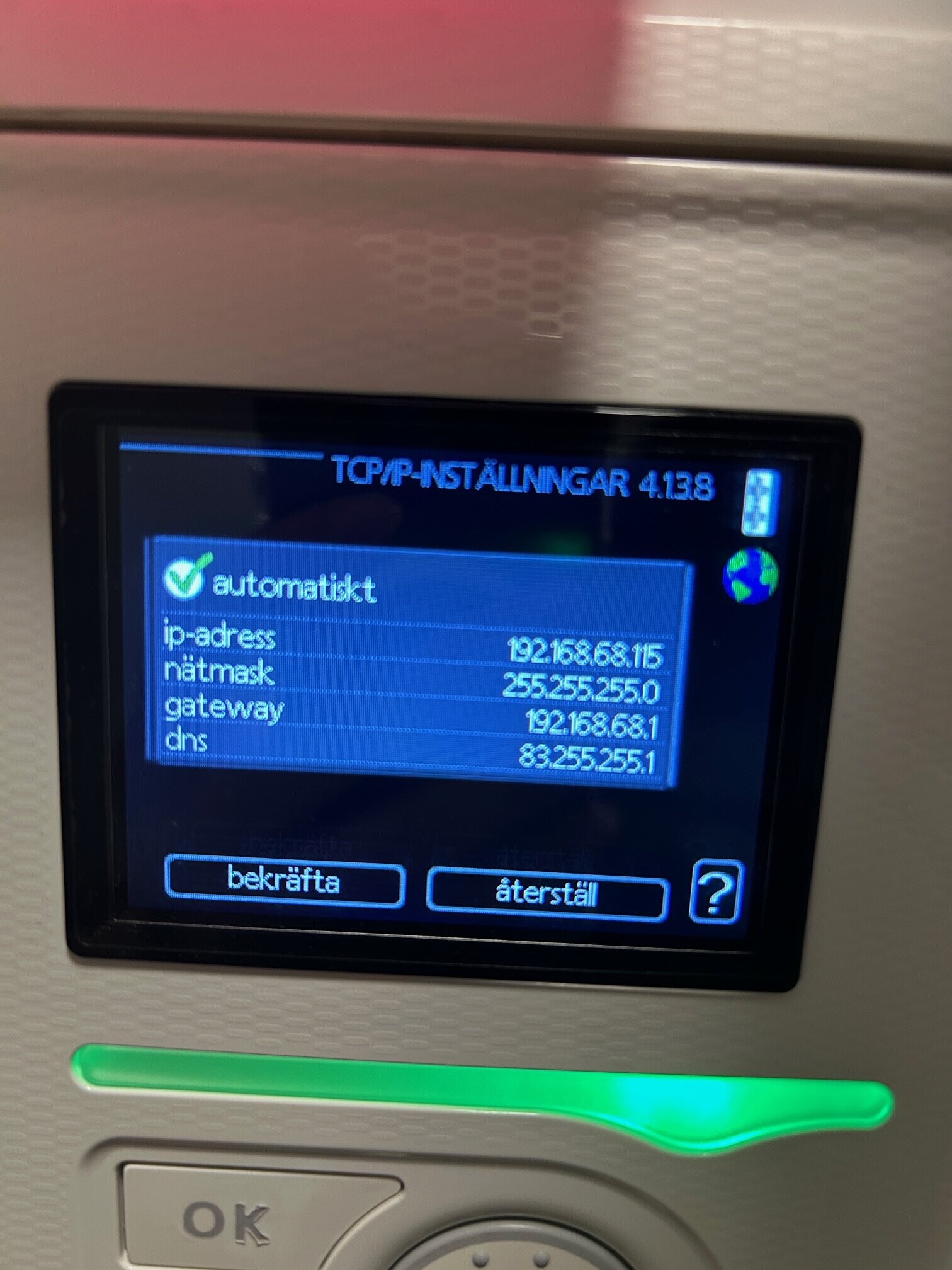

Hej, Löste du problemet? Jag stöter samma problem och har uppdaterat mjukvaran till senaste. Har även IP-adressen på Nibe, men fortfarande problem...

  • Skärm på värmepump visar TCP/IP-inställningar, inklusive IP-adress och nätmask.
Nibe Uplink finns inte längre, är du säker på att du uppdaterade till senaste versionen? Det måste ske via USB.
