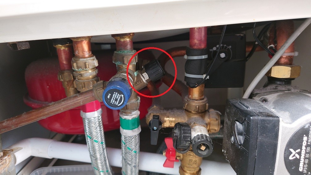

Har en 360P som drar vatten via "Påfyllningsventil varmvattenberedare"
Ventilen är öppen, jag antar att den ska vara det eller det är bara vid installation så att säga?
Den drar vatten via den konstant = höga vattenräkningar.
Har ingen kran eller annat som rinner eller droppar så vet inte vad det kan vara.
  • VVS-installation med rör, ventiler och mätare under diskbänk, potentiellt läckage markerat med röd cirkel.
Påfyllning varmvattenberedare ska vara helt öppen för att man ska få varmvatten. Antagligen rinner vattnet ny ut genom någon säkerhetsventil och det är viktigt att ta reda på vilken av dem för att kunna göra rätt åtgärder.
Det var den framför med blått vred.
Stänga av pannan, stänga av vattnet och byta?
Ok, ja det är säkerhetsventilen för varmvattnet på 9 bar. Bara att prova att byta då om du motionerat den och inget blir bättre. Stäng påfyllningen och stäng av pannan några timmar så temperaturen sjunker. Är man snabb går det att byta utan att först tömma varmvattenberedaren. Ha en vattenbalja under och gamla trasor.
Då ska jag försöka hitta den som del då. Något tips?
