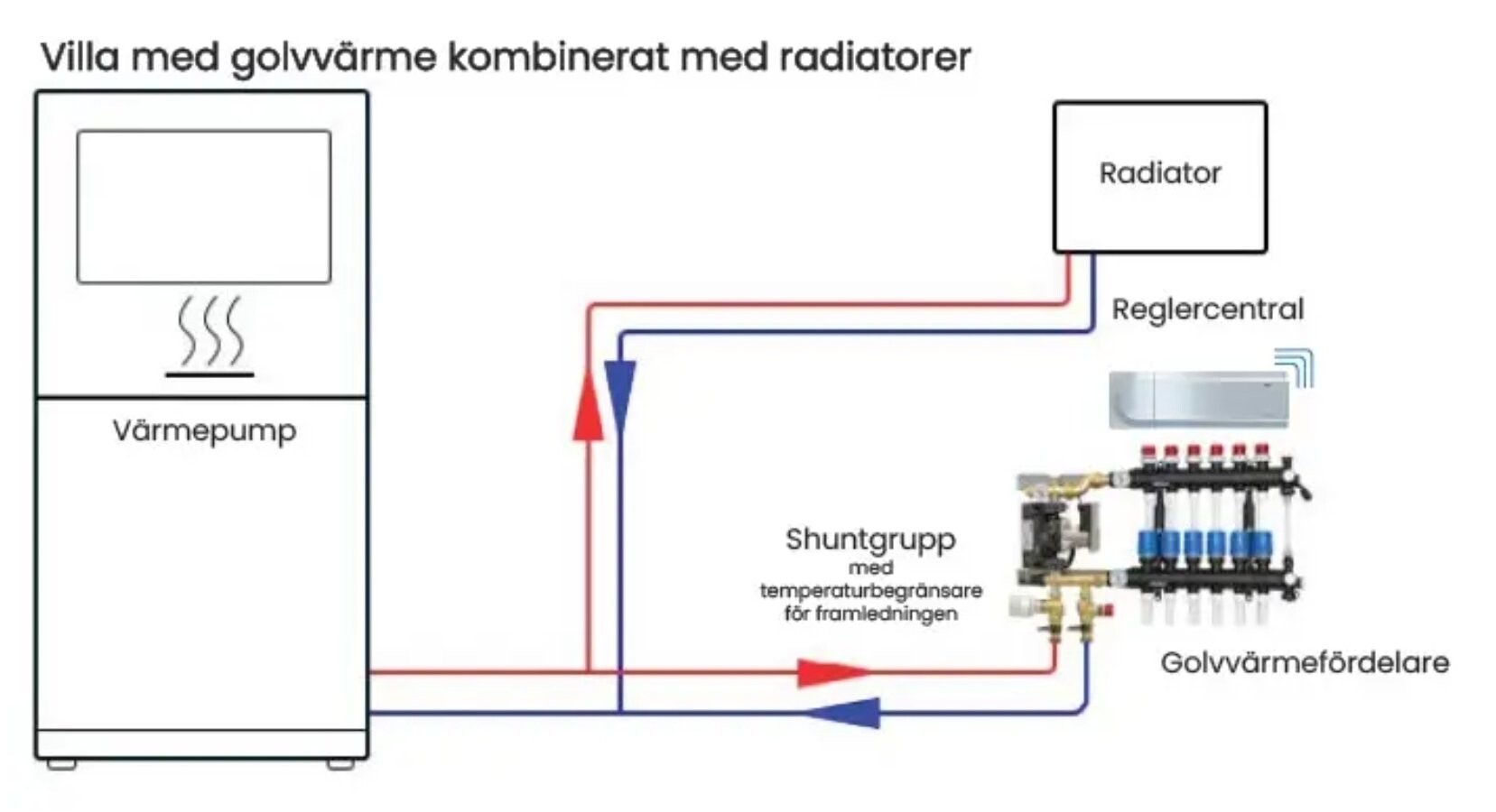

Planerar att byta ut min 18 år gamla FLVP (IVT 490)
Värmerören till ö-våningen är dragna bakom VP
Har golvvärme på n-plan och vattenradiatorer på ö-plan.
Golvvärmefördelaren till n-plan har en egen cp (avstängd)
Den sitter ej i anslutning / nära VP.
Den CP som medföljer ECS 40, vart är det lämpligt att den placeras.
Man vill gärna ha CP som sitter i VP till golvvärmen, eller ?

Misstänker att det sitter en golvvärmeshunt ihop med golvvärmefördelaren och cirkulationspumpen. Om ja så måste det (alltid?) finnas en separat cirkulationspump för golvvärmen.
"Normalt"/oftast är det varmare vatten till radiatorerna än till golvvärmen. Det händer att radiatorerna är dimensionerade för att klara av att ge tillräckligt med värme med temperaturen som golvvärmen får ha.
Det är olika framledningstemperatur beroende på om det är, högtempertursystem, lågtemperatursystem eller golvvärme, ca; (Framledningstemperatur/returtemperaturer/rumstemperatur)
Högtempertursystem: 80/70/25
Lågtemperatursystem: 55/45/25
Golvvärme: 45-50/42-47/25

Andemeningen med ECS 40 är att få olika framlednings temp.
Så högre temp till ö-vån.
I dagsläget (vintertid) är värmen avstängt till ö-plan, klen VP.
GV fördelaren har egen shunt och CP.
Men nya VP har egen CP + ECS 40 har en CP + shunt mm.
Hus från 2008 och GV har ca 40 gr.
Bild på golvvärmeshunten & golvvärmefördelaren.
Bild/skiss på förgreningen till radiatorerna & golvvärmen.
Tillverkare & modell på den nya "pannan"?
Har den nya "pannan" egen reglercentral, cirkulationspump, mm för värmesystemet?
Om "pannan" innehåller en egen cirkulationspump, shunt & styrautomatik för reglering av framledningstemperaturen så är det som följande man brukar koppla det,
Eftersom du har en egen shunt till golvvärmen så är det så du bör koppla det hela.

Troligtvis så blir det en Nibe S735-7 och den har en funktion att kunna styra 2 olika framlednings temp.
Antar att det måste installeras kabel mellan kontrollenheten ECS 40 till Nibe S735.
Känns så där att behöva bryta upp takgips för att dra signalkabel.
Detta för att kunna styra shunten som måste sitta på GV fördelaren.
Eller så fimpar jag iden med ECS 40 och reglerar framledningen manuellt till GV 🤔

Har optimerat långt över normalt 😊
https://www.varmepumpsforum.com/vpforum/index.php?topic=86400.0
Men har nu en större förståelse över ECS 40 och vart den borde sitta.
Tror dock jag skippar den iden även om det vore najs med bättre styrning på framledning till GV nere.
Det du gjorde i vintras skulle ha gjorts från början. Det är inte bara flödet i slingorna som spelar roll utan hela värmesystemet hänger ihop.
Difftemperaturen över varje golvvärmeslinga bör vara 3-5⁰.
Difftemperaturen över varje radiator och golvvärmeshunt bör vara 7-10⁰.
Det gäller även att välja rätt/tillräcklig hastighet/flöde på de olika cirkulationspumparna.
Golvvärme är ett trögt system, främst ingjuten, det medför att det inte är någon fördel att använda rumstermostater & ställdon, om man ändå vill ha det så bör det vara ihop med golvgivare.

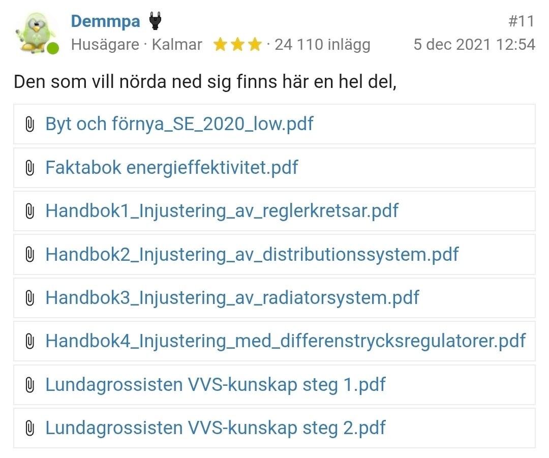

I följande inlägg finns det några dokument angående injustering av värmesystem,
https://www.byggahus.se/forum/threads/dra-ner-bergvaermepannans-elfoerbrukning.437257/#post-4508446
