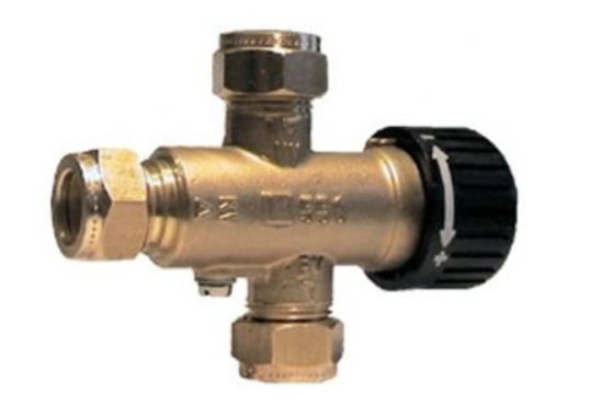

Ja, om man sätter den i läge "stort behov" för varmvatten så tillåts elpatron att hjälpa till. Man kan också höja start och stopp temp men endast om blandningsventil finns.
Blandningsventil, hur fungerar det och kan man köpa till det?
Det ska ev. finnas en under VP som ser ut så här, den blandar hetvatten med kallvatten
  • Blandningsventil av mässing för att blanda het- och kallvatten i VVS-system.
Nalleman64 och 1 till
Den sitter monterad mellan utgående varmvatten och inkommande kallvatten. Om man t ex har 60 grader i en beredare, och har blandningsventilen inställd på 55 grader, då kommer det 60 gradiga varmvattnet att blandas ut med kallvatten till 55 grader. På så vis får man ut en större mängd varmvatten.
Det kan ju vara så att du redan har en monterad.
Att tänka på är att stopptemp på varmvatten ofta är lite lägre än den faktiska varmvattentemperaturen då den mäts en liten bit ner i tanken. Stopptemp på 55 grader ger nog nästan 60 grader i toppen på tanken.
