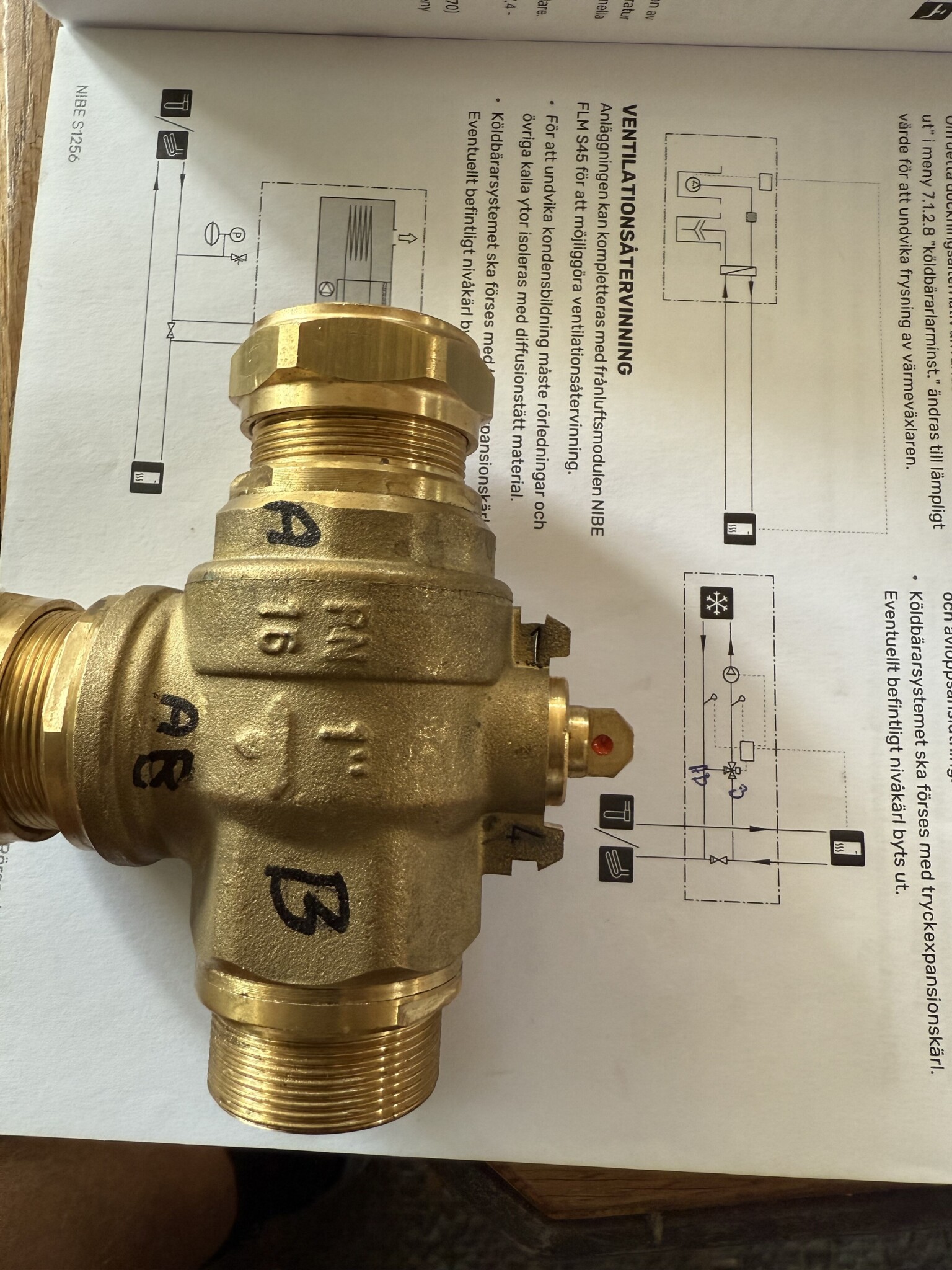

Hej! Ny på dessa sidor, hoppas jag skickar frågan rätt?
Jag ser olika säscheman på PCS 44.
Kan jag gå på detta schema?
Matning in, är det på A eller B ?
  • Brassventil med märkning "A", "B" och "AB" på instruktionsbok, diskuterar anslutning via schema PCS 44.
Hade samma problem när jag installerade. Beroende på datum på manualen var det olika beskrivning. Slutade med att jag vred på ventillen med skiftnyckel för att lista ut vilket håll den borde sitta åt.
