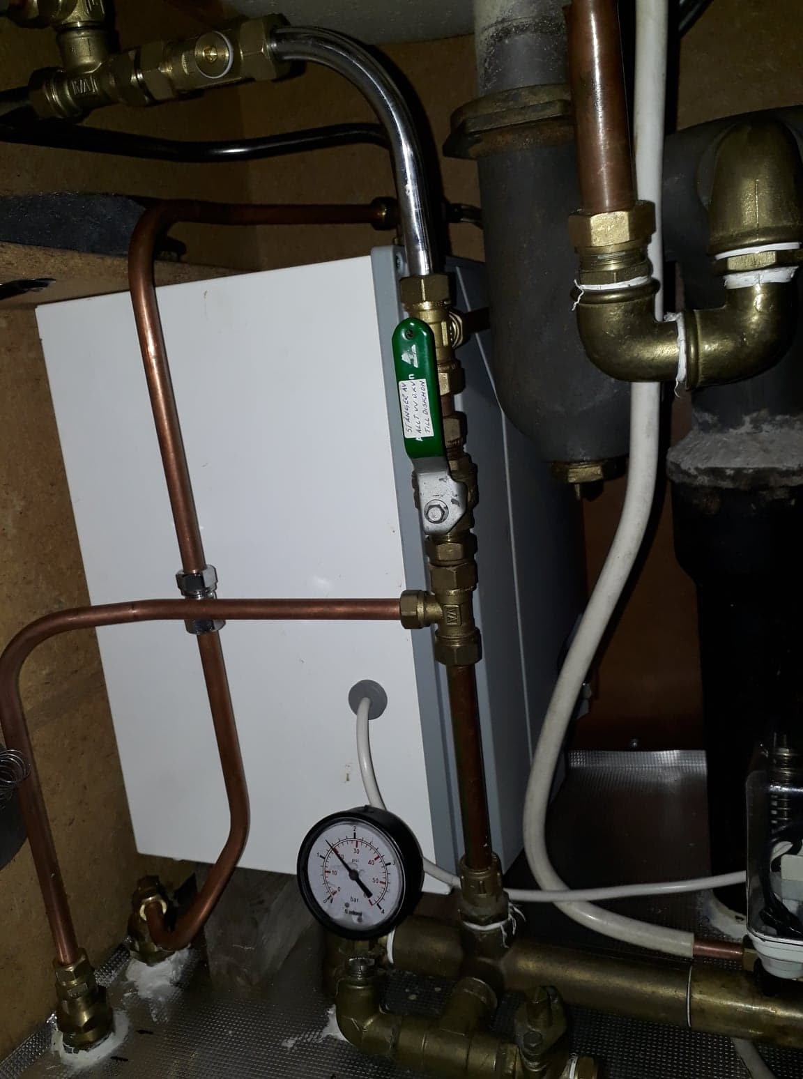

Värmepanna under diskbänk omgiven av rördragningar och manometer.
Ett litet bekymmer är att beredaren är installerad under diskbänk, se bilden, med ett antal rördragningar omkring den. Det blir en utmaning att försöka få loss kåpan till kopplingsrummet!
Ja där har ju nån tänkt mer på att få in den i det trånga utrymmet framför underhållsbarhet.... En VVB med sån liten kapacitet kanske är bättre att ersätta med en beredare som värmer genomströmmande vatten.
Om du inte kan plocka i anläggningen själv kommer ju en röris att börja ticka rätt mycket pengar bara att montera för att komma åt beredaren

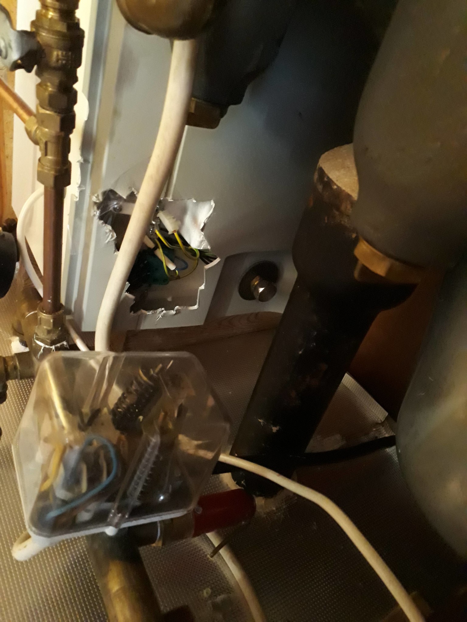

Vill bara återkoppla och avsluta tråden. Jag lyckades ta upp ett hål i frontluckan (se bild), och komma åt återställningsknappen. Nu fungerar beredaren igen :-)
  • Uppskuret hål i frontluckan på en beredare för att komma åt återställningsknappen.
