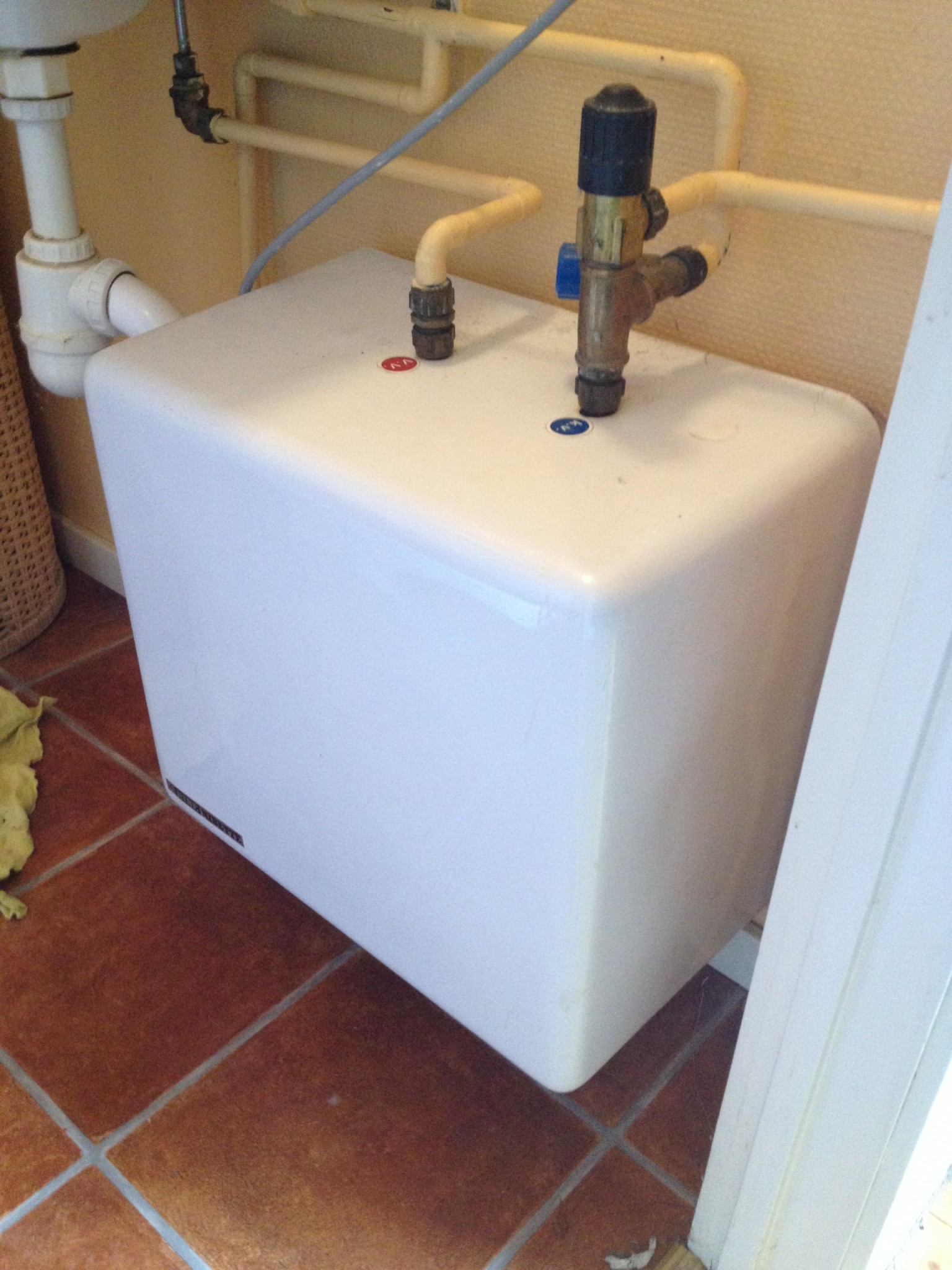

Finns det någon här som har kläm på hur man tömmer en Nibe nibette eb 71-15? Har kollat några manualer från hemsidan där det verkar vara en avtappning på framsidan men det finns inte på denna.
Hur är den monterad, i kök skåp, hängande på vägg?
mvh
Hängande på vägg, lyckades inte få upp bilden från mobilen men lägger upp den så fort jag är hemma igen. Finns en lucka på vänstersidan där kopplingsplinten är men det är det ju inte.
Så här ser den ut
Tanken med att tömma den är för vinterstängning av stugan kan jag tillägga. Får väl ställa in frostvakt eller något annars om den inte går att tömma utan att ta ned den.
Lossa muttern där röret är anslutet mot kopplingen för vv så du kan stoppa i en lämplig slang och sug fram vattnet så du får en hävert verkan och öppna säkerhetsventilen så du får in luft i kärlet. Eller plockar du ner den är inte så krångligt, ser ut att vara bra om plats .

Stort tack för tipset Spekerök! Skall testa att slanga den :-)
