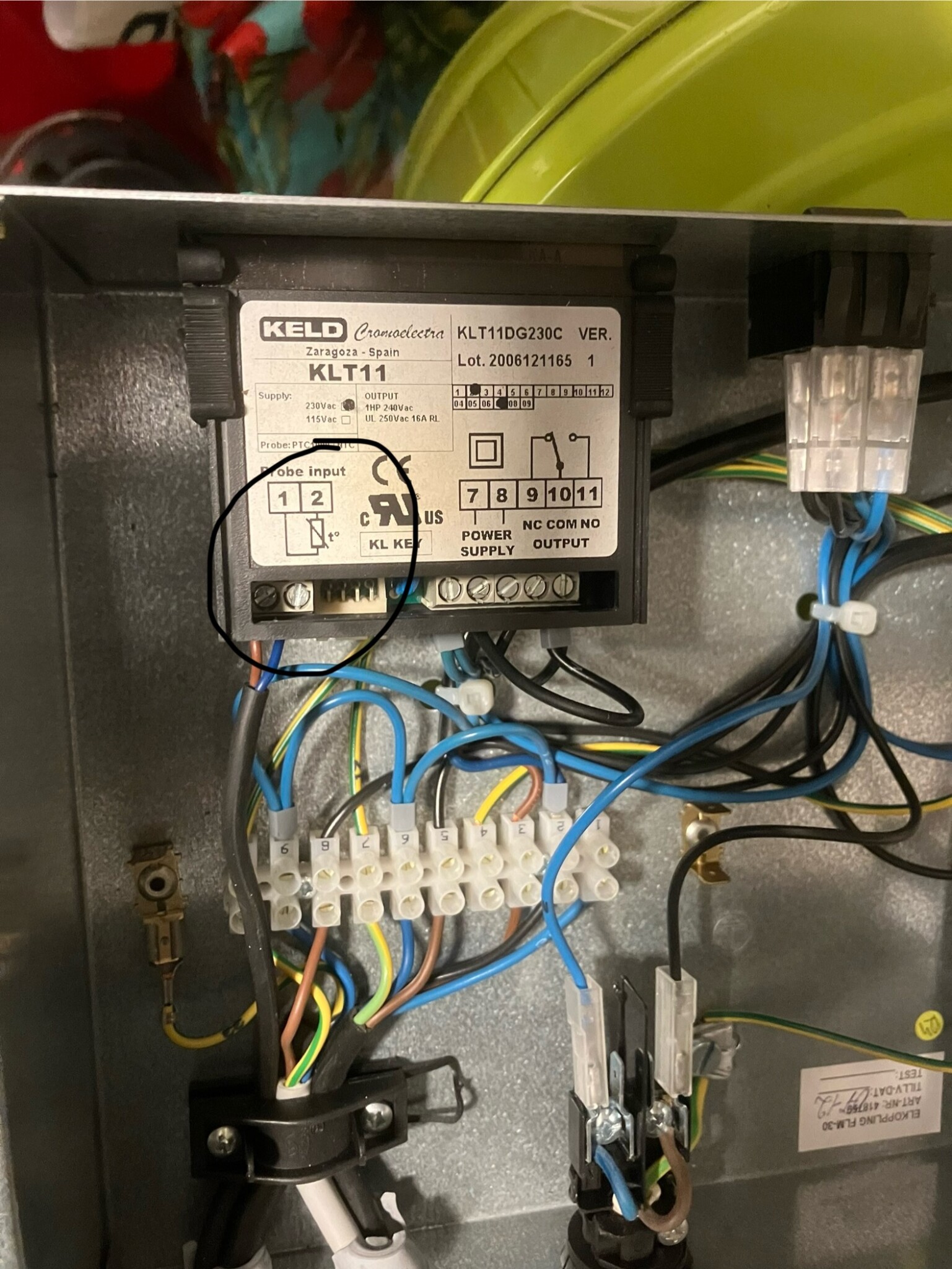

Hittade bilden på innanmätet. Inringat är ”probe” som är termistorkabeln. Koppla ur dessa så tystnar klickandet. Ställde även av cirkulationen.
Nu är FLM nertagen och jag kör med vanlig kanalfläkt istället. Ville inte lägga ner mer på enheten och var osäker på besparingen.
Tack för infon.
Ja, det är bara klickandet som stör, så skall se om jag kan skruva upp och koppla ur.
