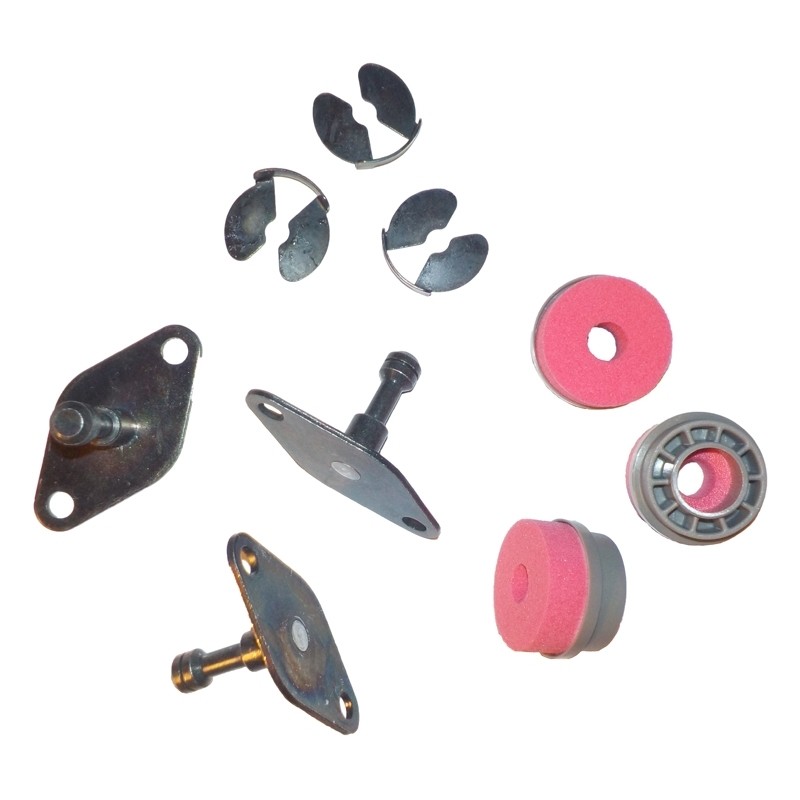

NIbe Fighter låter illa
de gamla bussningarna bestod av en stålhylsa med gummi rund om och hos mig gick gummit sönder nästan med en gång så att det blev stål mot stål = oljud!
de nya består av en oval stålplatta i botten som skruvas fast och sedan en stor "gummiblåsa" uppepå där pumpen fästs. dessa bussningar är väldigt flexibla, kan gunga pumpen ca 2-3 cm fram och tillbaka. GRYM skillnad i ljud !!

De här med gummikuddarna låter riktigt intressant, om nån vet var man kan köpa dessa skulle ja vara tacksam!

Jag köpte mina via info@vvsbutiken.nu. De kostade 150spänn plus frakt. Frågan nu är väl hur man skall göra för att byta dem, det är ju riktigt trångt bland alla slangar och rör.

Ingen som vet hur man byter?

Det är inte så avancerat. Bort med fronterna och fläkten. Sedan har du kompressorn rakt in. 2 skruvar fram och en nästan rakt bakom. Bort med de gamla bussningarna och dit med de nya. Man behöver inte skruva tillbaka några skruvar då de är säkringar för om man skall flytta hela pumpen. Det som tog tid är skruven på baksidan.
Tar ca 30min -1h.

Satt med fingret på avtryckaren men de som alla listar ser inte alls ut som du nämner thomasd79, var kan MSN köpa dem? Ser att du inte varit inloggad på långe så jag testar även PM. Ni andra, gjorde de här stor skillnad för er? Kostar 275-495 kr plus frakt på nätet.

Det är dem på Eldkraft jag köpt. De passar men det är bara själva bussningarna du använder i kittet.
