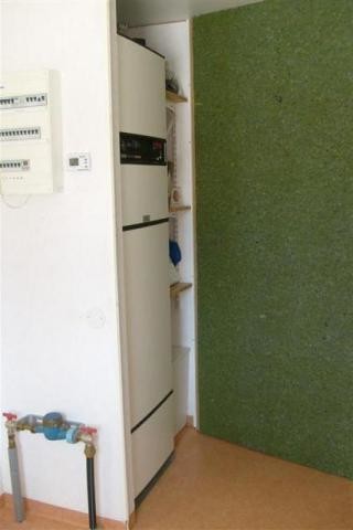

Jag var och spanade inuti bakom filtret igår.
Ljudet från kompressorn är förhållandevis högfrekvent , dom frekvenserna har jag fått bort mha isolering på panelerna på pannan, samt den 16mm MDF skiva jag monterar på gångjärn mot väggen och kan stänga för hela vp.
Kommpressorn sitter ju redan på gummikuddar, så man behöver får tag i några bussningar som sämre överför ljudet isåfall.
Fast mest skulle jag vilja får bort det dova "dånanden" som mest verkar komma ovanfrån/bakifrån hela vp.
Det kommer bara när lulftvärmepumpen går, vilket den gör mest hela tiden nu på vintern.
Kan väl tillägga att det numera låter ungefär som hel kylskåp i ljudnivå. Men jag skulle gärna får det helt tyst

Blev riktigt bra. pannan på älsbyhus Mimer är infälld en sorts alkov ungefär som man gör med kyl/frys. jag monterade den mot väggen till höger och kan svänga upp hela konstruktionen ifall man behöver komma åt pannan. Skivan är vitmålad och dessutom satte jag 10mm dämpfilt ( avsedd för golvet på bilar) på insidan.
Temperaturen därinne steg till 28grader men det torde inte vara något bekymmer .
har majlat Nibe + några serviceombud ang. gummibussningarna.
/benny
