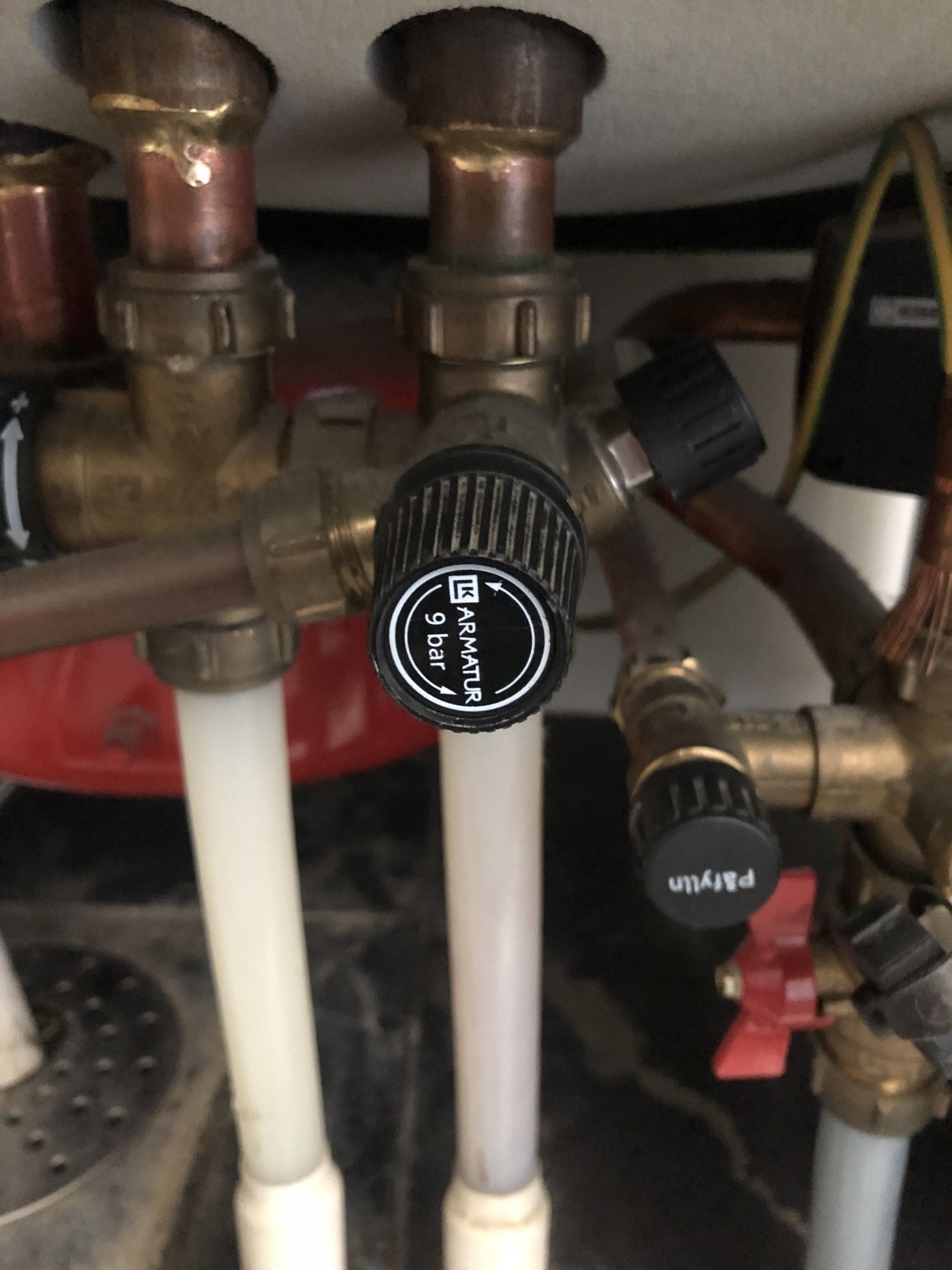

Säkerhetsventilen till vattenvärmaren(47) på min panna från 2002 går bara runt som barnspärren till en t-rödsflaska. Man luftar ju den emellanåt och det har inte varit några problem tidigare.
Någon som har haft liknande problem?

Den ska ju bara öppna kort och släppa ut lite varmvatten när man provar den. Bör man göra minst en gång per år.
J Josth skrev:
Den ska ju bara öppna kort och släppa ut lite varmvatten när man provar den. Bör man göra minst en gång per år.[/QUOTE
Jepp, 4ggr/år rekommenderas men nu kommer det inget vatten längre :/
J Josth skrev:
Är det vatten i beredaren som det ska vara? Verkar annars som man måste byta hela ventilkombinationen om det är fel på själva säkerhetsventilen: [länk] blir nog att byta säkerhetsventilen. bar.html
