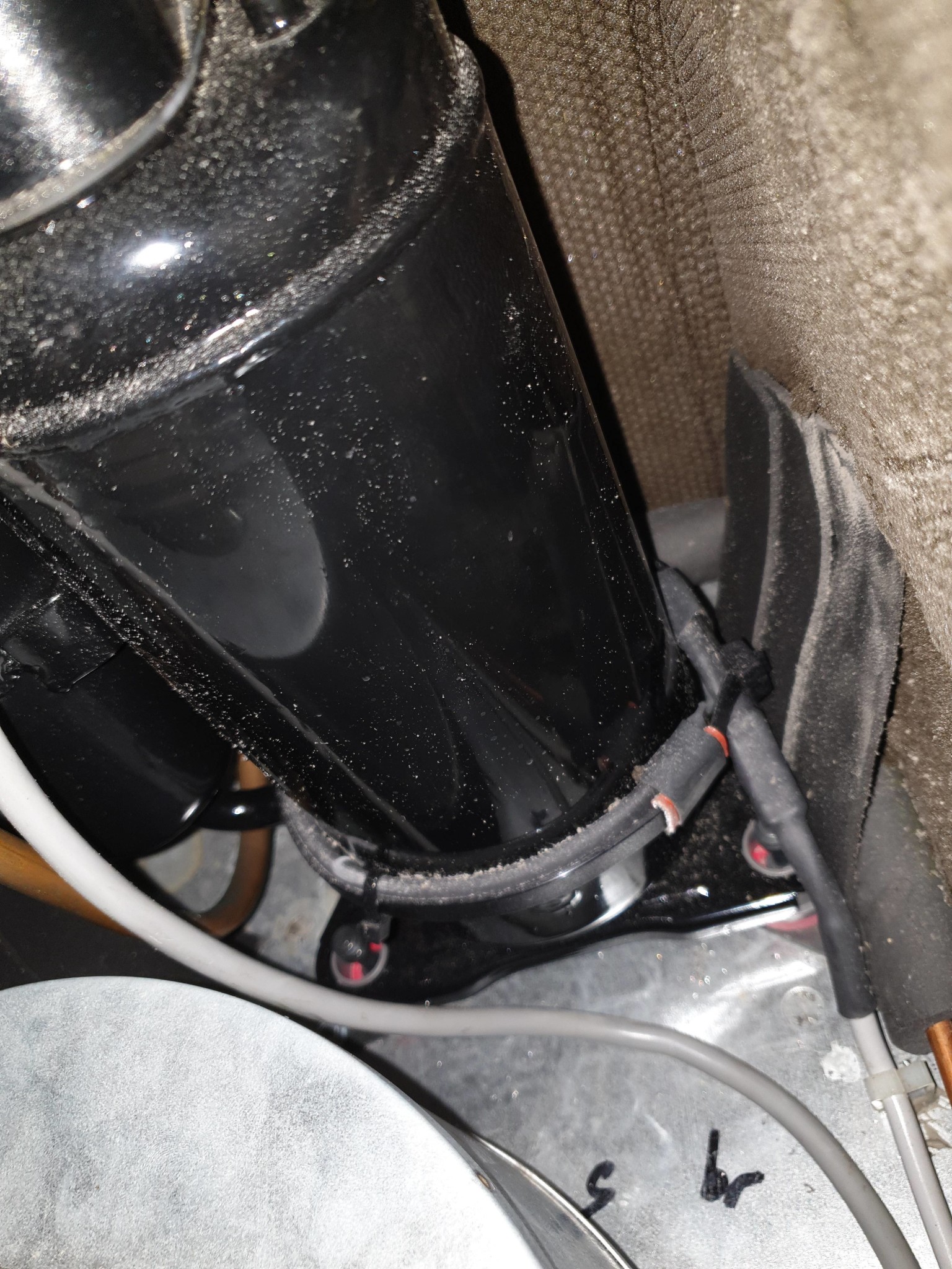

Jag har en Nibe Fighter 310P från 2001. Kompressorn byttes 2016 precis innan vi flyttade in i huset. Nu har kompressorn börja låta något förskräckligt när den startar. Jag misstänker den är påväg att ge sig? Bifogar en video där ni även hör ljudet..
Ja precis, oljudet från kompressorn ökar mot slutet av dess livslängd men den kan hålla ett år till. Vad är värdet på kanal 05 (avluft) när kompressorn gått en stund? Hos mig har kompressorerna hållit 7 år i genomsnitt och den första höll just 4 år. Vill man undersöka saken närmare kan man skruva bort plåten så man kommer åt kompressorn och med arbetshandskar (kompressorn är mycket varm) känna om vibrationerna och oljudet minskar när man trycker lite åt olika håll. Kan också vara kompressorfötterna som är i dåligt skick även om det borde vara den nya modellen om de byttes 2016.

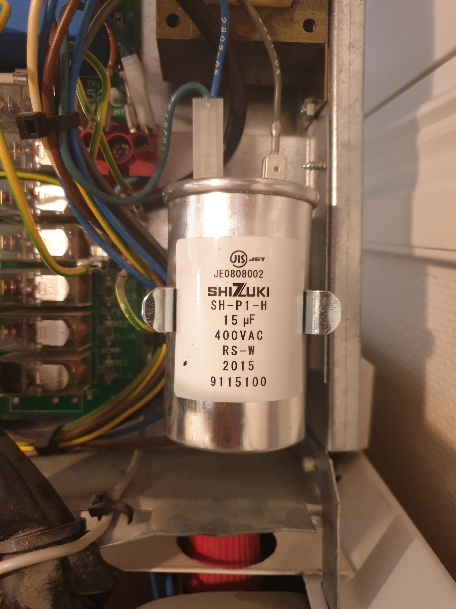

Har öppnat o kollat. Det är den nya rosa modellen av fötter. Har provat att byta den feta kondensatorn utan framgång. Men hittills har den gått i ca 1månad utan problem. Dock får den göra många startförsök nångång ibland.
  • Interiör av värmepump med ny rosa modell av fötter och bytt kondensator.
  • Närbild på svart konstruktionsdel med kablar och en kondensator, placerad intill andra mekaniska komponenter.
  • Närbild av en ny rosa kondensator märkt "SHIZUKI 15 µF 400VAC" monterad i en elektrisk anordning.

Bra att se att kompressorvärmaren sitter där den ska. Syftet med denna var ju att få längre hållbarhet på kompressorerna.
