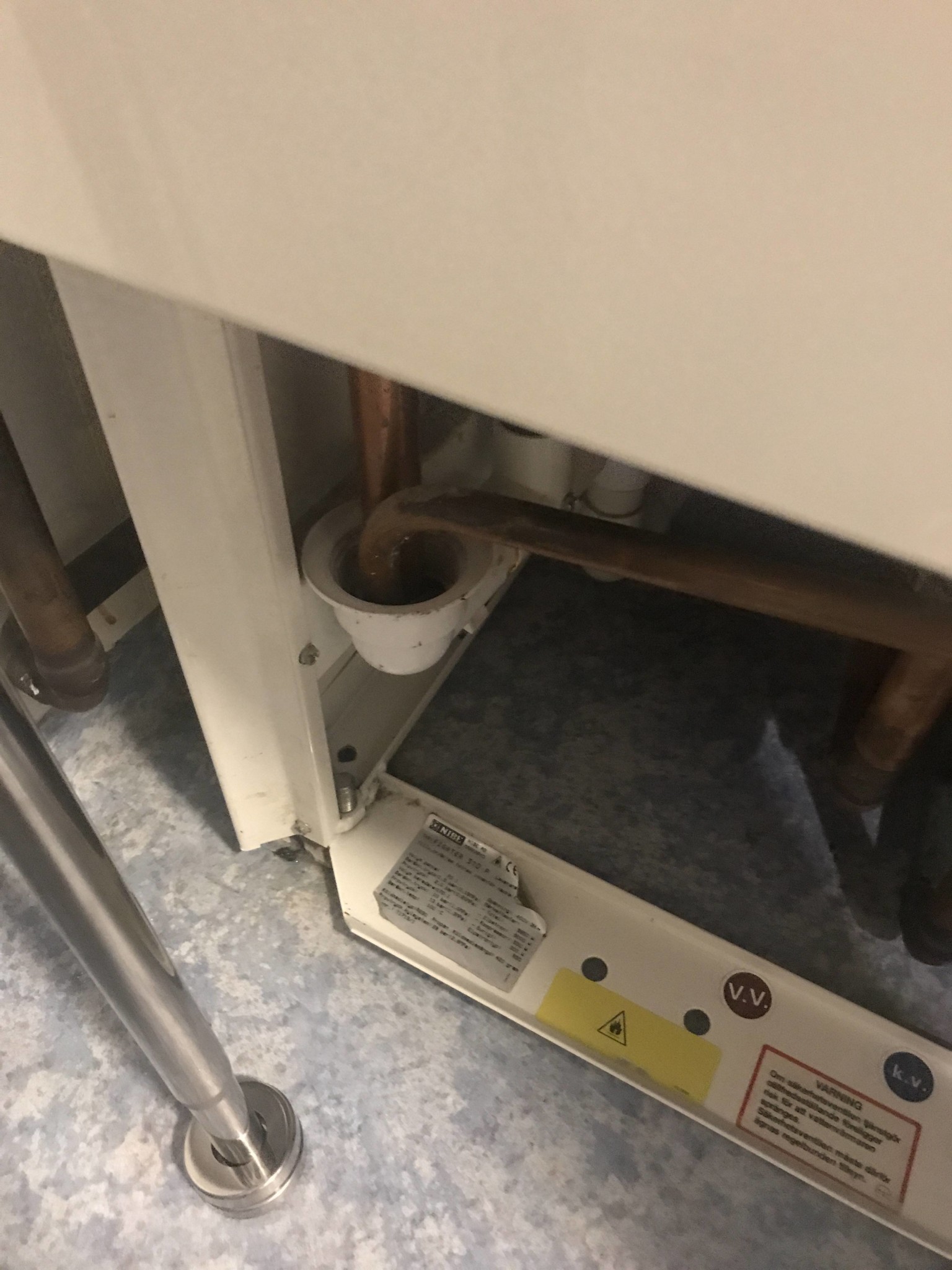

Jag har precis köpt ett parhus på 127kvm i Landvetter (Västra Götaland)
Behöver lite vägledning gällande min Nibe Fighter 310P den är från 1997.
Frågor nedan:
1: Ska Elpatronlampan lysa hela tiden och låta värmepumpen välja när den ska använda Elpatron?
Kolla bifogad fil för fråga 1
2: Elpatronen kopplas igång vid 47 grader och stängs av vid 50 är det rätt? (Kanal 1). Den går ner till 47 väldigt ofta så elpatronen sätts igång många gånger mer dag. Vad kan man göra för att hålla den runt 50?
3: Min avfrostning sätts igång några gånger per dag, vad kan man göra för att stabilisera detta antar att de inte är normalt att den sätts igång?
4: Trycket, bar, ligger mellan 1,1-1,5 om det är för högt hur sänker jag den?
Bifogad bild fråga 4
5: Idag så svämmade den lilla vita skålen längst ner på vänster sida över, så det blev vatten på golvet. Detta hände 2 gånger på 1h, Vad kan det beror på?
Kolla bifogad fil på fråga 5
Svar: Konstigt, kolla att inget smuts blockerar vattnet i det vita röret. Testa med vattenkannan.
