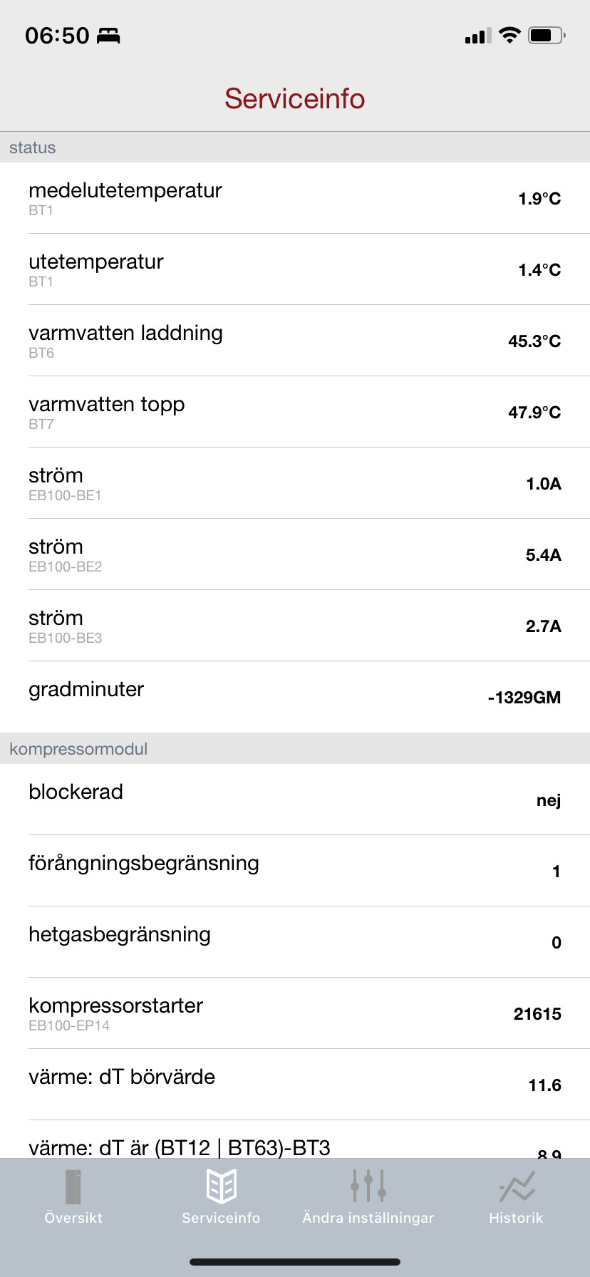

Hej! Min F750 har dem senaste dagarna inte levererat tillräckligt med värme. Framledningstempen ligger hela tiden under beräknad framledningstemp och gradminuterna har varit stilla på -1399 i flera dagar. Patronen ska starta på -1400 GM men den kommer aldrig dit. Jag ändrade start av tillsats till -1300 och du gick faktiska gradminuter upp till -1299 och har legat där sedan dess. Någon som har en idé om vad felet kan vara och hur det kan lösas? Tack!

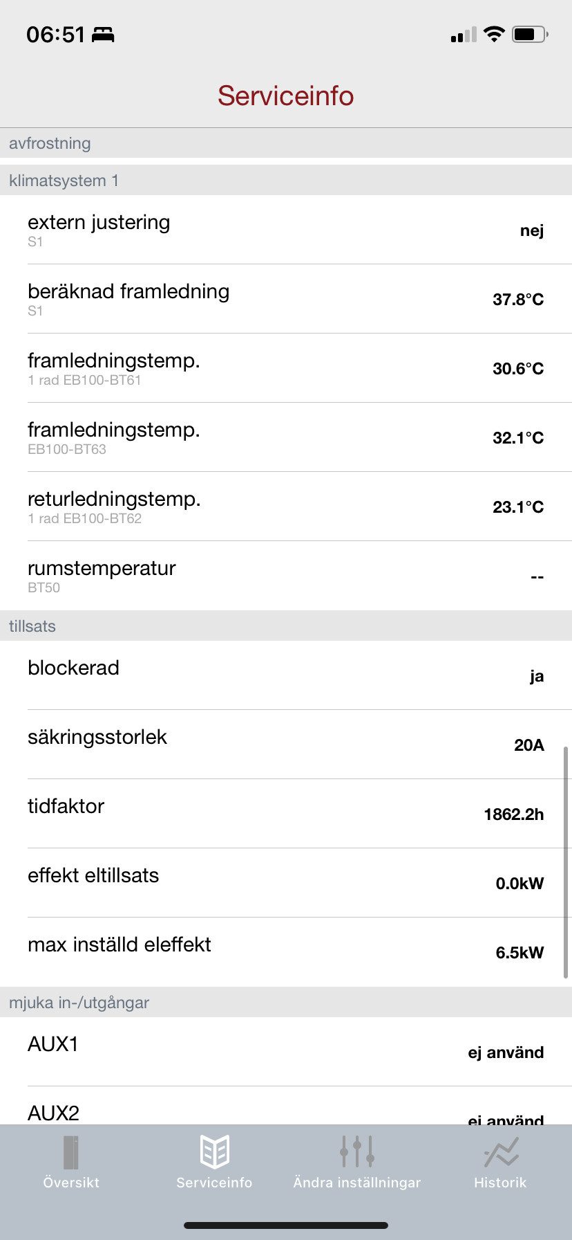

men verkar ju som att något blockerar elpatron, vad ska det vara i sådana fall?
jag satte stopp av tillsats till 5 grader och nu är den iaf igång men den borde klara att hålla värmen utan patronen till viss del.

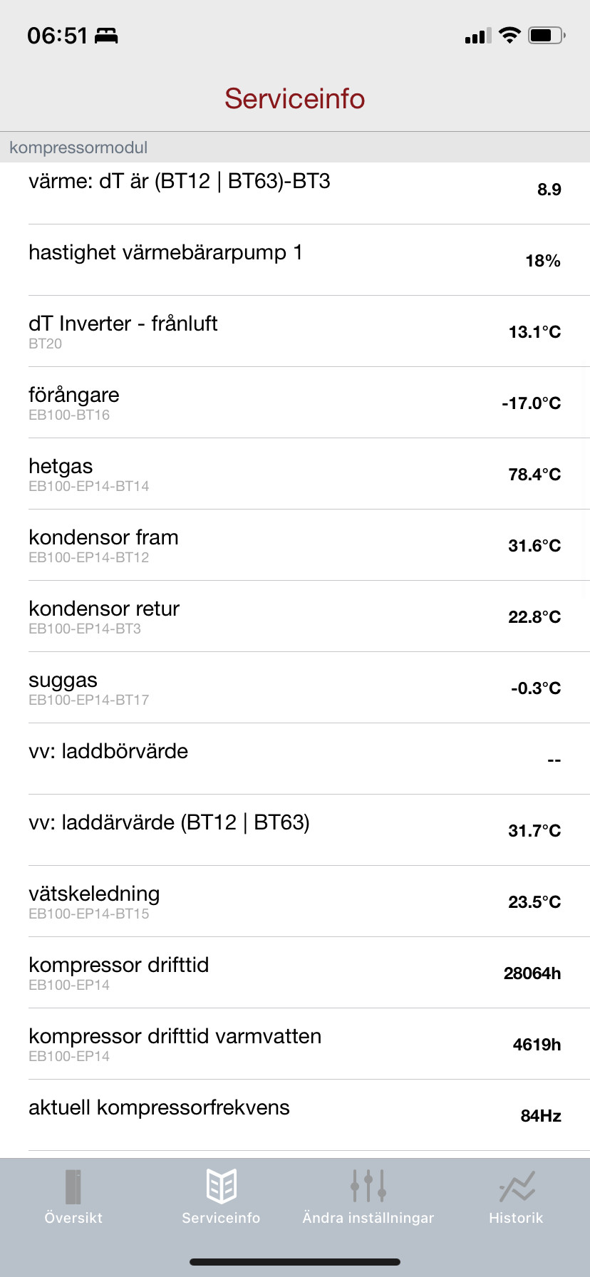

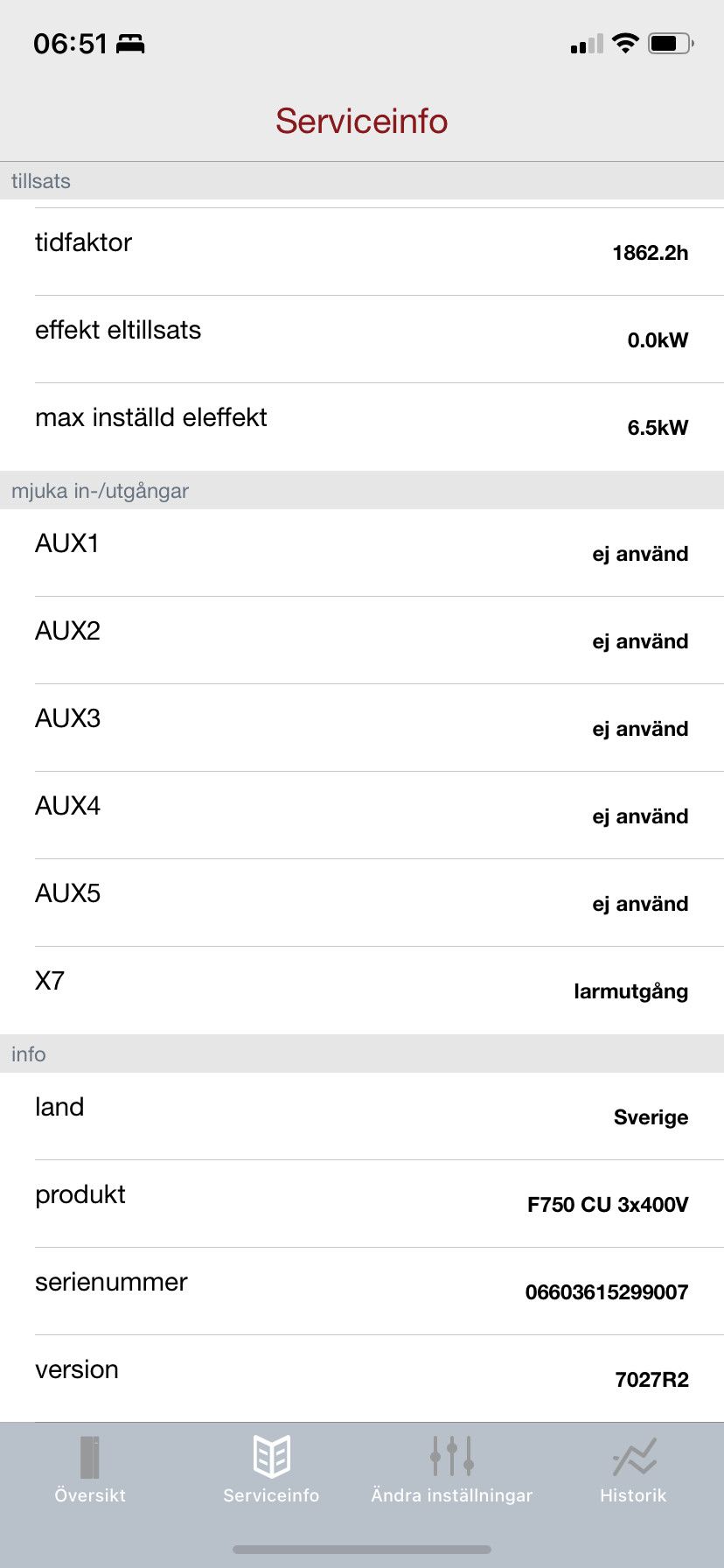

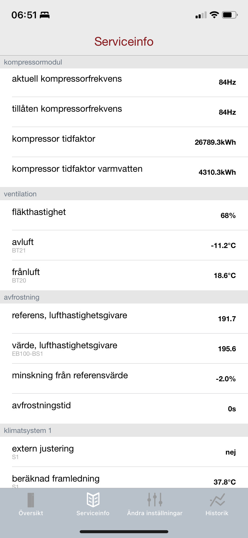

Huset är på ca 210 kvm. Den är inställd efter denna guiden sedan något år tillbakahttps://www.varmepumpsforum.com/vpforum/index.php?topic=66736.0
  • Skärmdump av värmepumps serviceinformation med tidsfaktor, inställd effekt och produktinformation.
  • Skärmdump av en värmepumps serviceinformation med temperaturvärden och systeminställningar.
  • Skärmdump av värmepumps serviceinfo med aktuella värden på kompressorfrekvens och temperaturer.
  • Skärmdump av serviceinformation för värmepump med temperaturvärden och driftstatus.
