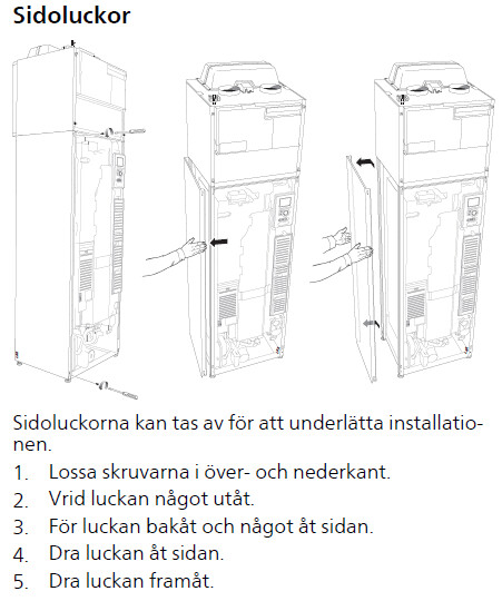

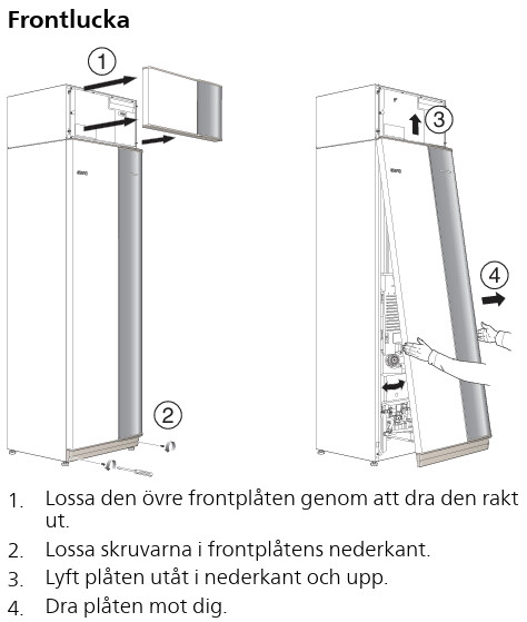

Jag har en fråga angående Nibe f750 framsidans kåpa kan man ta isär med att skruva loss i botten efter det kan jag ta isär och lyfta av både höger och vänster sidorna för jag vill komma ut spillkoppen som sitter längst in och göra rent. Har nämligen en hylla som står vid sidorna som måste flyttas för att kunna ta loss om det går

Det går på min F370 att lyfta av hela fronten. Vet ej exakt var skruvarna sitter dock. Det var en rörmokare som öppnade
Ja hela framsidan har jag lyfts av för o kolla men ej kollat sidorna om det går

För framtida behov.
Instruktion för att avlägsna frontlucka på vitvaror med steg för steg-anvisningar och illustrationer av luckan som dras ut och skruvas loss.
Det går att lossa sidostycket för bättre åtkomst till spillkoppen. Du behöver ta bort fronten så borde du kunna se skruvarna som håller fast den. Sen behöver det vara fritt ett antal cm efter hela sidan för man krokar av och lyfter ut den åt sidan. För egen del satt det grejer i vägen på väggen så jag kunde inte kroka av den helt, men det räckte att kunna böja ut den lite i nederkant så fick jag in handen för att nå att plocka ut spillkoppen.

Illustration av instruktioner för att ta bort sidoluckor från en apparat med fem steg: skruva loss, vrid, för bakåt, dra åt sidan, och dra framåt.
