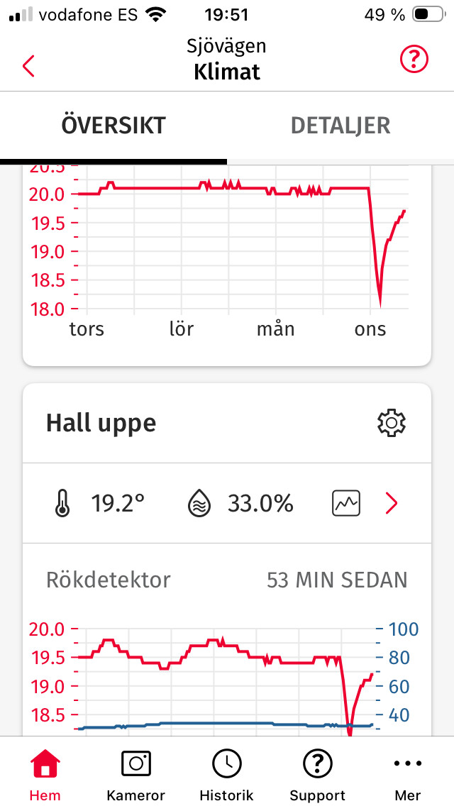

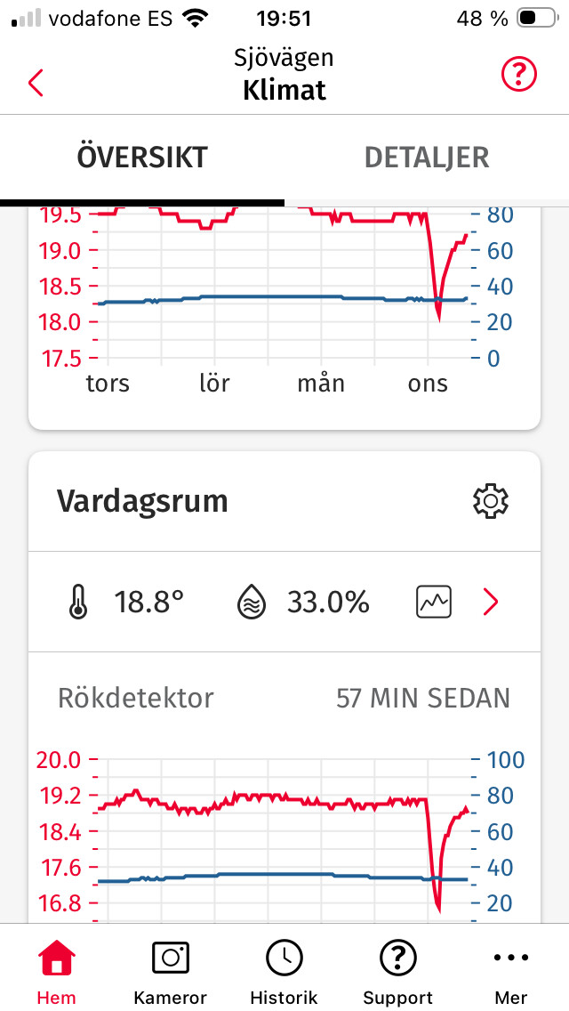

Vi har en Nibe F1245 installerad 2014. På senare år har jag märkt att den då och då under nattetid till synes vilar under några timmar. Det inträffar med några veckors intervall och temperaturen sjunker markant under natten men sedan kör den igång igen.
Vet någon om detta är normalt eller har jag anledning att vara orolig?
Jag lägger upp en skärmdump från vår larmapp som visar inomhustemperaturen.
  • Skärmdump från en larmapp som visar sjunkande inomhustemperatur i vardagsrummet under natten, med en efterföljande ökning.
  • Skärmdump från larmapp som visar inomhustemperatur på övervåningen från torsdag till onsdag, med kraftigt temperaturfall på onsdag.
Om det är två veckor exakt mellan dom här perioderna den vilar så kan det ju vara något med legionella höjningen som brukar vara två veckor imellan som krånglar

Jag glömde förresten skriva att pannan inte larmar utan den lyser grönt hela tiden.
du får inget meddelande heller på skärmen om du går in på infomenyn? en gubbe med en skiftnyckel? Man går in på info/serviceinfo, då kan det finnas meddelande om hög kondenosr in, eller hög kondensor ut eller annat meddelande
typ
larm 181 Periodiskhöjning nådde inte stopptemperaturen under fem timmar (Endast information)
Ok, tack kollar imorgon!
typ
Nu har jag kollat och det var precis som du tipsade om, det meddelandet fanns angående angående periodisk höjning.
Nu vet jag vad det handlar om, sen får vår installatör kolla vad det kan bero på.
