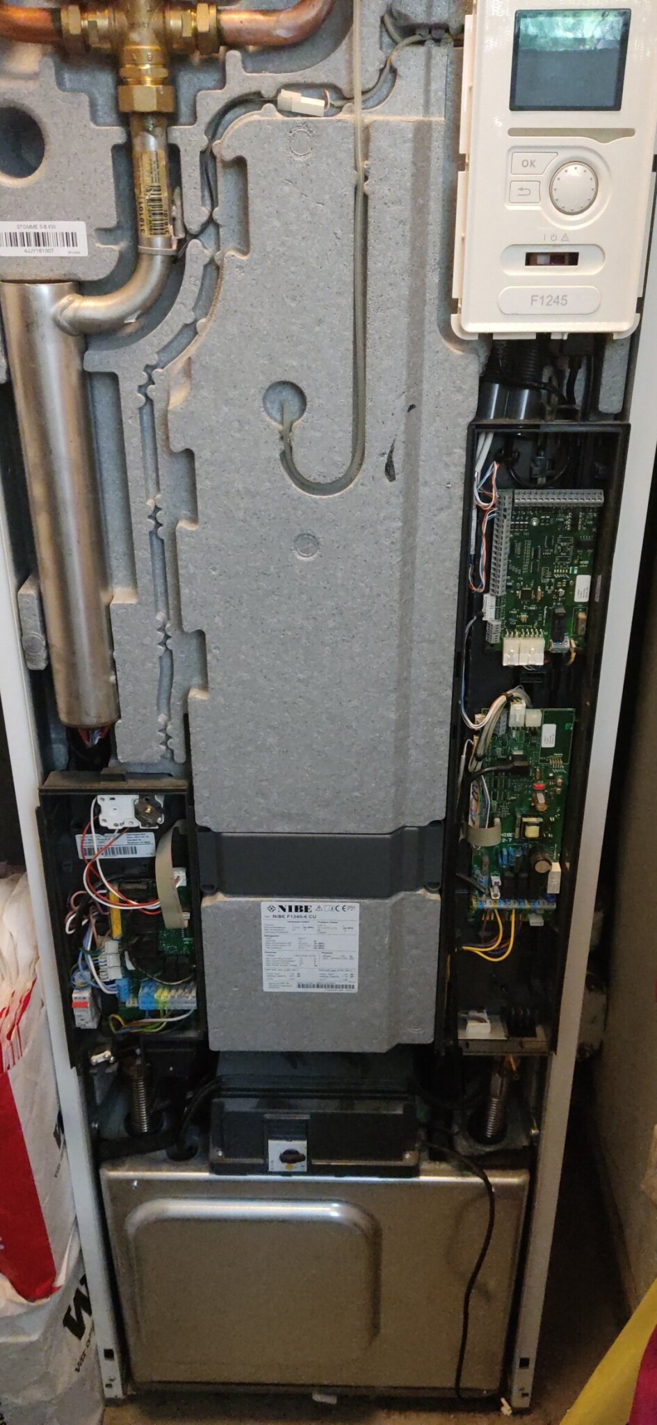

Huvudsäkringen hade löst ut till pumpen, så jag återställde den och pumpen startade upp som den skulle.
Efter två timmar löste den ut igen och när jag återställde startade pumpen inte upp.
Har kollat de två huvudsäkringarna samt en glassäkring, på det undre kortet.

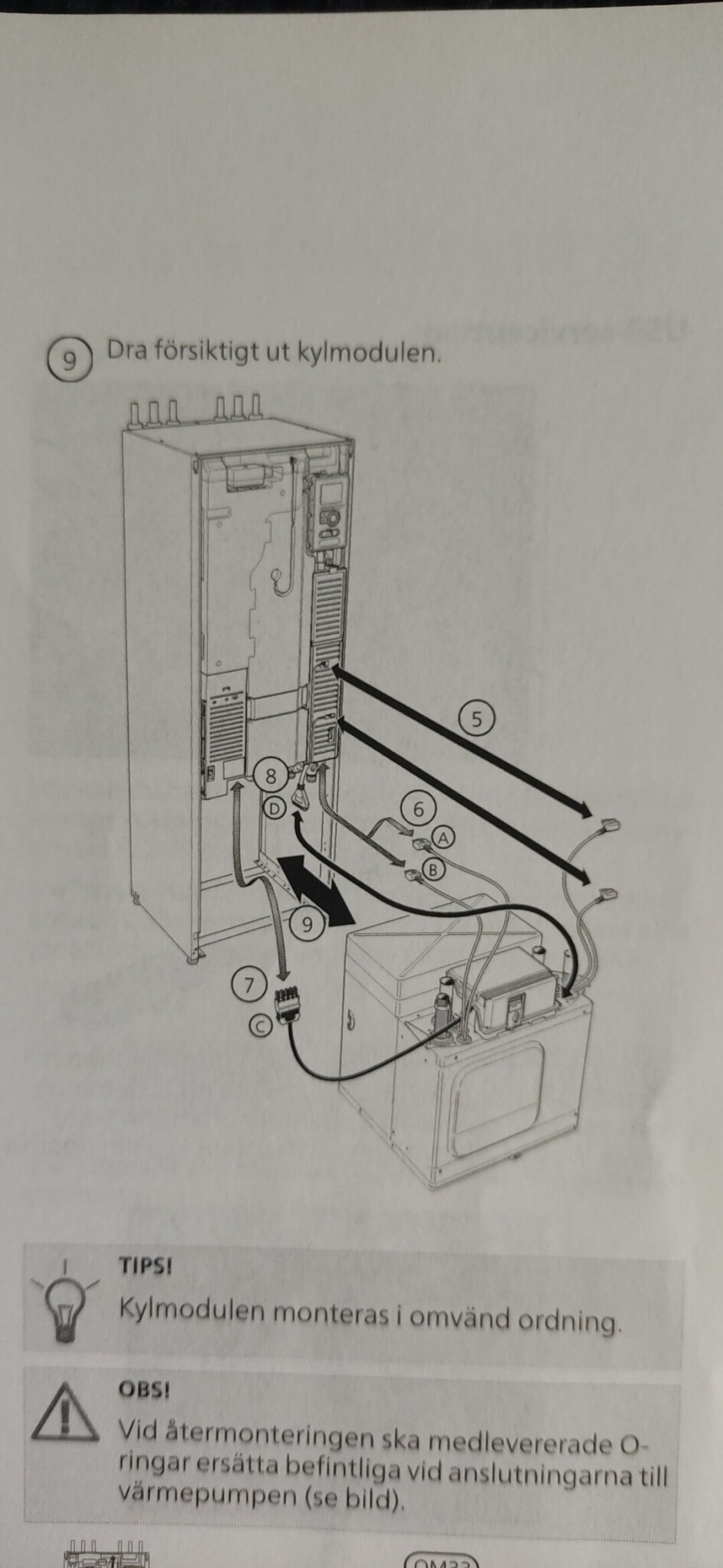

Drar jag ut den undre kabeln (märkt 6) på den högra bilden så startar pumpen upp men skärmen får fnatt efter några sekunder.
Där är jag, någon som har någon idé vad jag kan testa innan jag ringer efter hjälp?
Går detta på hemförsäkringen tro?
Tack på förhand.
  • Värmepumpens insida, med kretskort och ledningar synliga. En nästan helt täckt display till höger, märkt F1245.
  • Instruktionsbild som visar hur kylmodulen dras ut från en värmepump med numrerade kablar och kopplingar. Steg 9 av installationsprocessen.

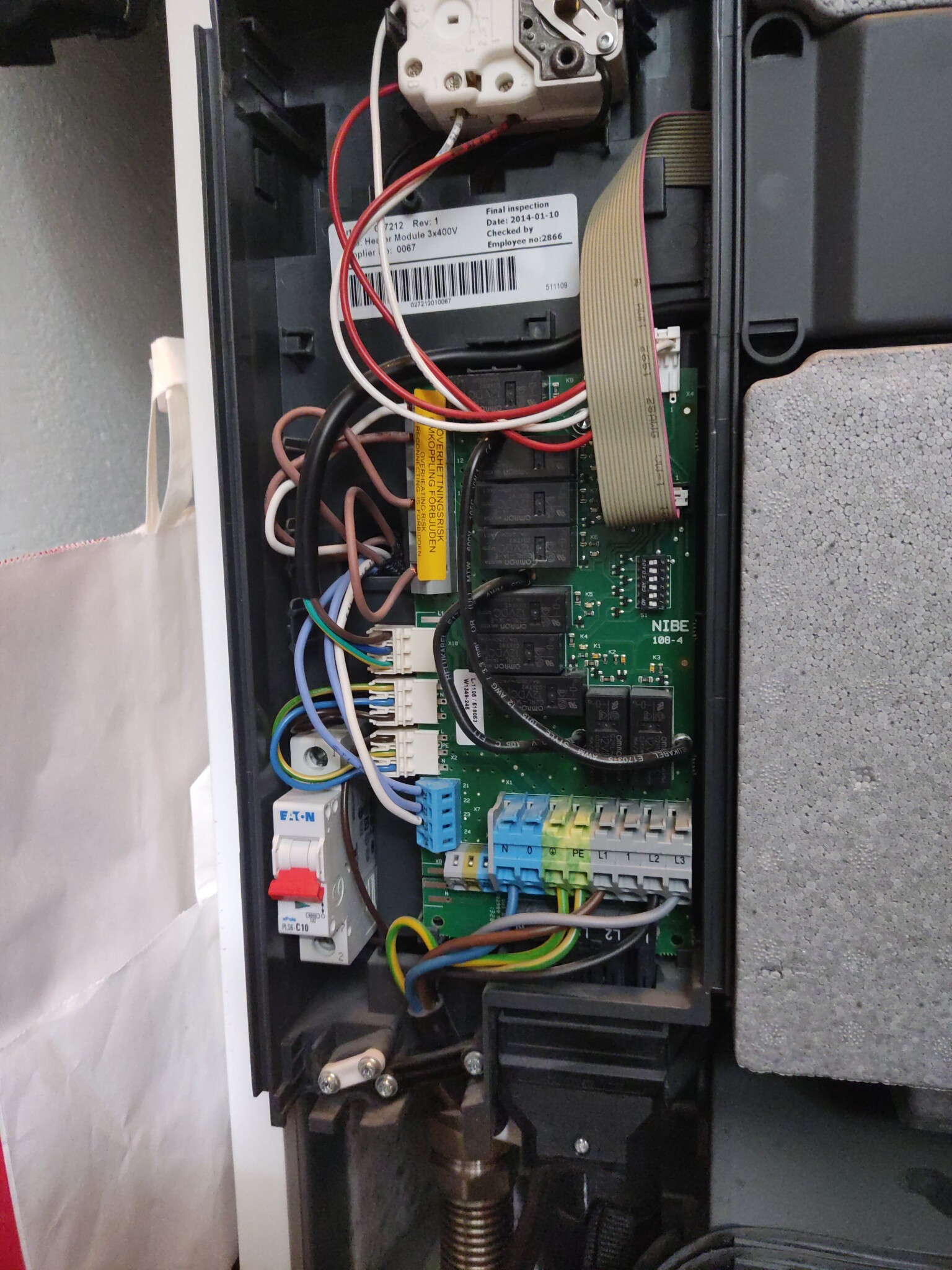

  • Elcentral med inkommande faser och kopplingsplintar, flera kablar anslutna samt en strömbrytare märkt Eaton.

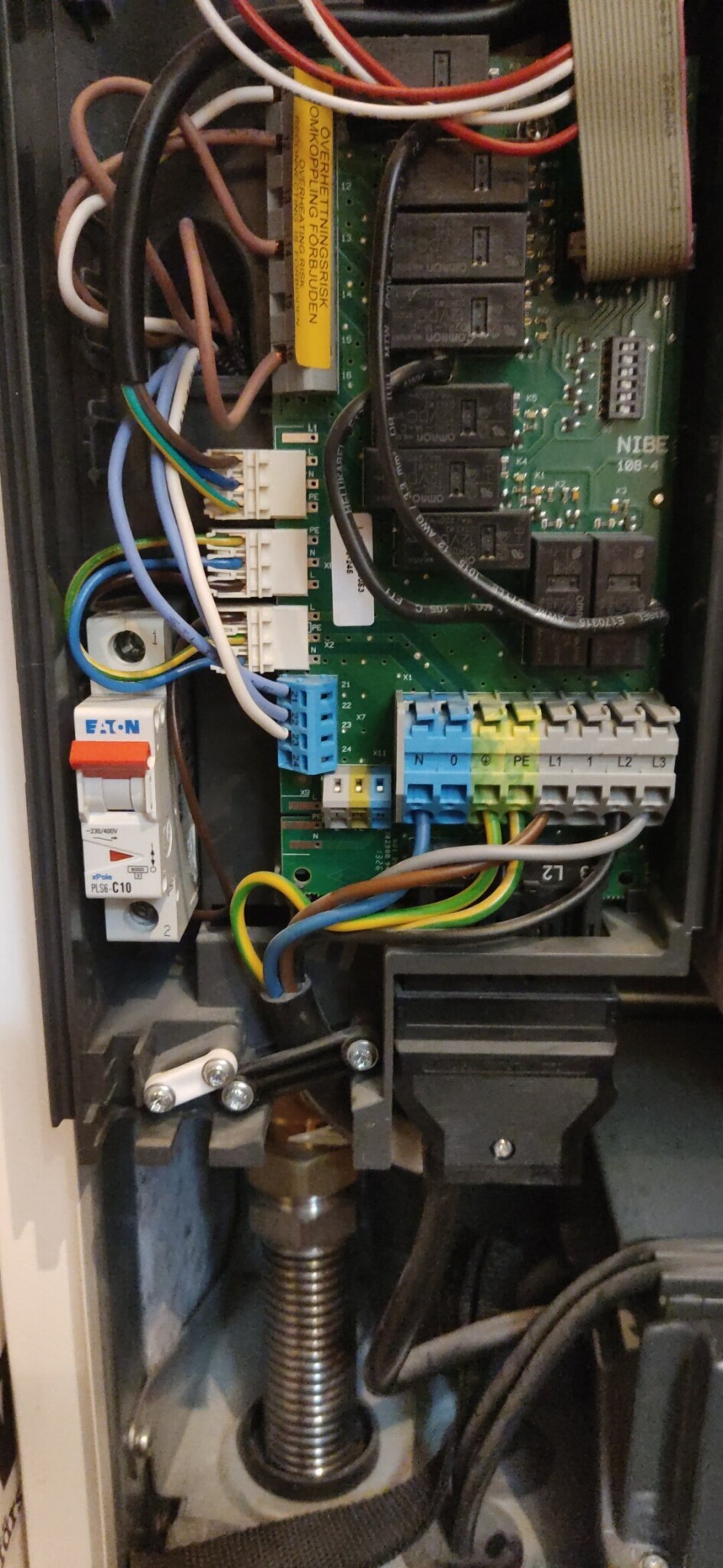

  • Elektrisk säkringsbox med kretskort, kablar och etiketter inuti en apparat. Säkringen märkt "Eaton" med röd avstängningsknapp.
