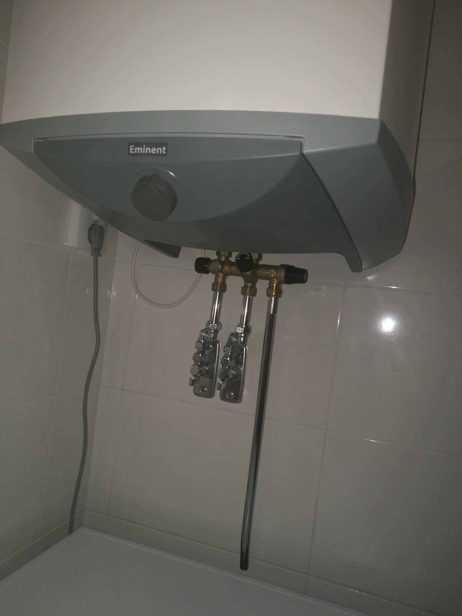

Vi har VVberedare i badrummet och monterat ovanför tvättmaskin. Spillröret från säkerhetsventilen kopplas inte till golvbrunn och spillröret är en rör( runt 20 cm ) som hänger i luften bakom tvättmaskin.
Om kommer vatten från spillvatten, kommer at rinna i golvet och sedan går till badrummets golvbrunn
undrar måste spillröret kopplas direkt till golvbrunn eller funkar som vi gjorde?
Tack för svaren
  • VV-beredare ovan tvättmaskin med osäkert monterat spillrör i luften.
Opraktiskt att hela tiden få vatten på golvet. Kan leda till vattenskada. Sätt åtminstone ett kärl under röret som ni får tömma regelbundet. Annars förläng med en plastslang till brunnen.
Min erfarenhet är att det beror mycket på vilket vattentryck man har i ledningarna in i huset och om det sitter backventil på inkommande vatten. På landet har det aldrig droppat något så där har en hink hängt alla år. Där har vi egen brunn och pump ingen backventil. Trycket säkert inte mer än 5-6Bar. Satt up en ny på annat ställe där det droppade hela tiden. Även vid snabba stängningar på kranar började säkerhetsventilen slå och det troligen på grund av högt tryck i rören och stora mängder vatten sm kommer i rörelse.
Så kolla lite genom att hänga nått under för att se vilka mängder det är. Skulle iaf dra ner den till golvnivå så att det inte riskerar att skölja maskinen om säkerhetsventilen hänger sig i öppet läge.
