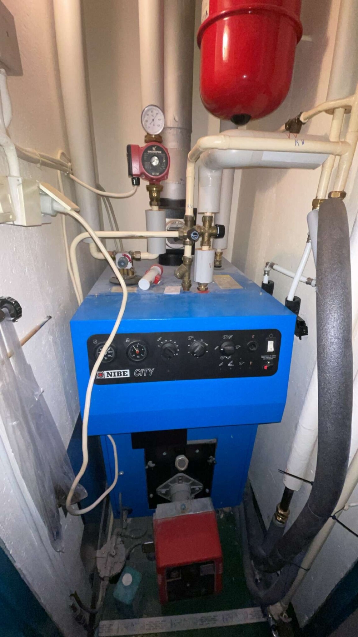

Hej. Har en elpanna nibe city i hemmet och varmvatten tar slut snabbt när man duschar. Nån här som vet ifall man måste reglera nånstans på pannan för att de ska släppa mer varm vatten eller är tanken för liten? Vad jag läst så ska den va på 200 liter men kan ha helt fel.
  • Elpanna Nibe City med rör- och ledningskopplingar, inrymd i ett hörn, med en röd trycktank monterad ovanför.
Pannan är inställd på 75 grader.
Höj panntemperaturen till 80-85⁰ så får ni ut lite mer varmvatten.
Varmvattenslingan innehåller bara 1,5 liter, varmvattnet värms vid förbrukningen.
Hur många kW är elpatronerna på? 6/9/13 kW?

Går cirkpumpen inne i pannan för varmvattnet?
Om inte den går så tar varmvattnet slut fort
D Daniel Durac skrev:
Vart ligger den?
Innanföre plåten bakom mätare å vred
Värmeväxlaren kan vara igensatt.
Mina föräldrar bytte panna och fick en med växlare, de hade mycket kalk i vattnet, växlaren fick bytas en gång om året.
Men det kan även vara pumpen som ska pumpa varmt vatten genom växlaren som inte går.
Du ska höra att pumpen går igång om du börjar spola varmvatten.

Tack, ska kika på de
