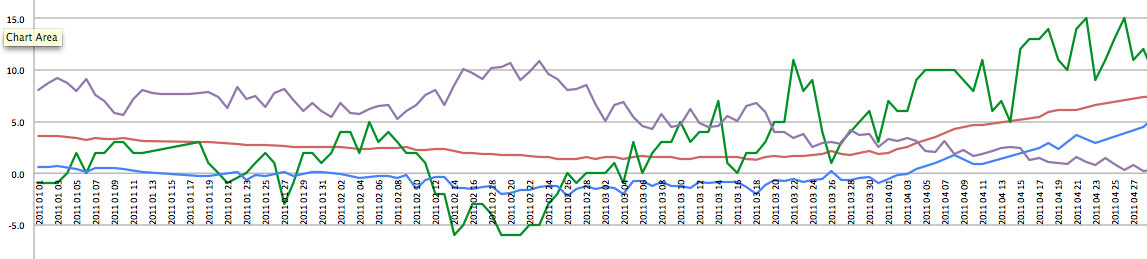

Du kan själv bilda dej en uppfattning om detta genom att logga köldbärartemperaturen under olika driftsförhållanden.
Jag har ungefär samma pump (Fighter 1150, 17 kw) kopplad till 1300 m jordslinga. Våren 2011 loggade jag effektuttag (medeleffekt ur slingan per dygn), utetemp och köldbärartemeperatur varje dag.
Lila: Effekt ur slingan (effekt ur pumpen är då ca 50% högre)
Grön: Utetemp kl 12
Röd: Kb in
Blå: Kb ut
Som synes håller sig slingan förhållandevis stabil från dag till dag om uttagen effekt ligger under 7 kW (ca 10 kW ur pumpen), för att sedan sakta sjunka när jag tar ut mer. Eftersom stora uttag sker under väldigt begränsade perioder fungerar detta utmärkt för mej. Skulle jag däremot ta ut 10-11 kW ur slingan (17 kW ur pumpen) kontinuerligt vore det en annan sak.
Jag skulle därför vilja råda dej att logga hur hålet beter sig under uppvärmningssäsongen. Är det stabilt under stora uttag (köldknäppar) finns det marginaler, annars kan det kanske behövas ett hål till.

1300 meter jord slinga motsvarar ca 430 meter borrhåll.
Ts borrhåll motsvarar 480 meter markslinga som jämförelse.
Att borrhållet inte räcker till att klara pumpen max effekt råder det ingen tvekan om för det saknas mer än halva borr djupet då.
Jag misstänker borrarna uppfattade det som pumpen gav 4-6 kw.
Eller att det skulle räcka till den nuvarande byggnaden.
Nu vet vi inte hur mycket som ska tas ut ur hålet tyvärr men borrhållet i sig klarar inte mycket mer än en pump på runt 7 kw .

Jo man gör 2 hål då men det finns firmor som kan borra djupare än 300 meter men över 250 meter börjar det bli otrevligt dyrt så det blir billigare att borra 2 hål.
Om du förbrukar 5000 kw på en månad är det ett snitt på 7 kw och det är på gränsen vad hålet klarar.
I din sits finns det inte mycket att välja på än att lägga ner minst 600 meter markslinga men gärna 800 meter eller borra ett hål till så djupt dom kan och då gärna 250 meter men inte under 200 meter om du ska kunna använda din pump fullt ut.
