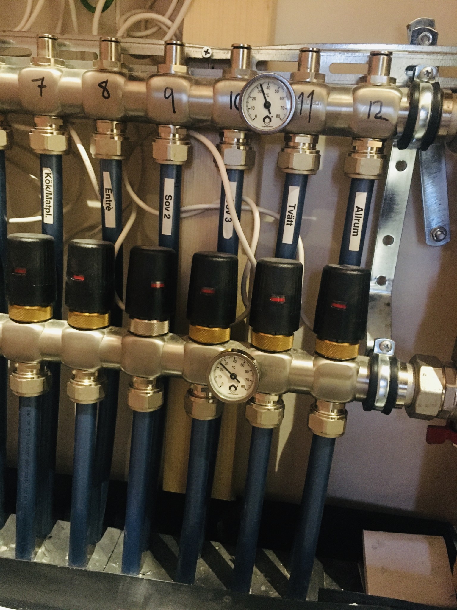

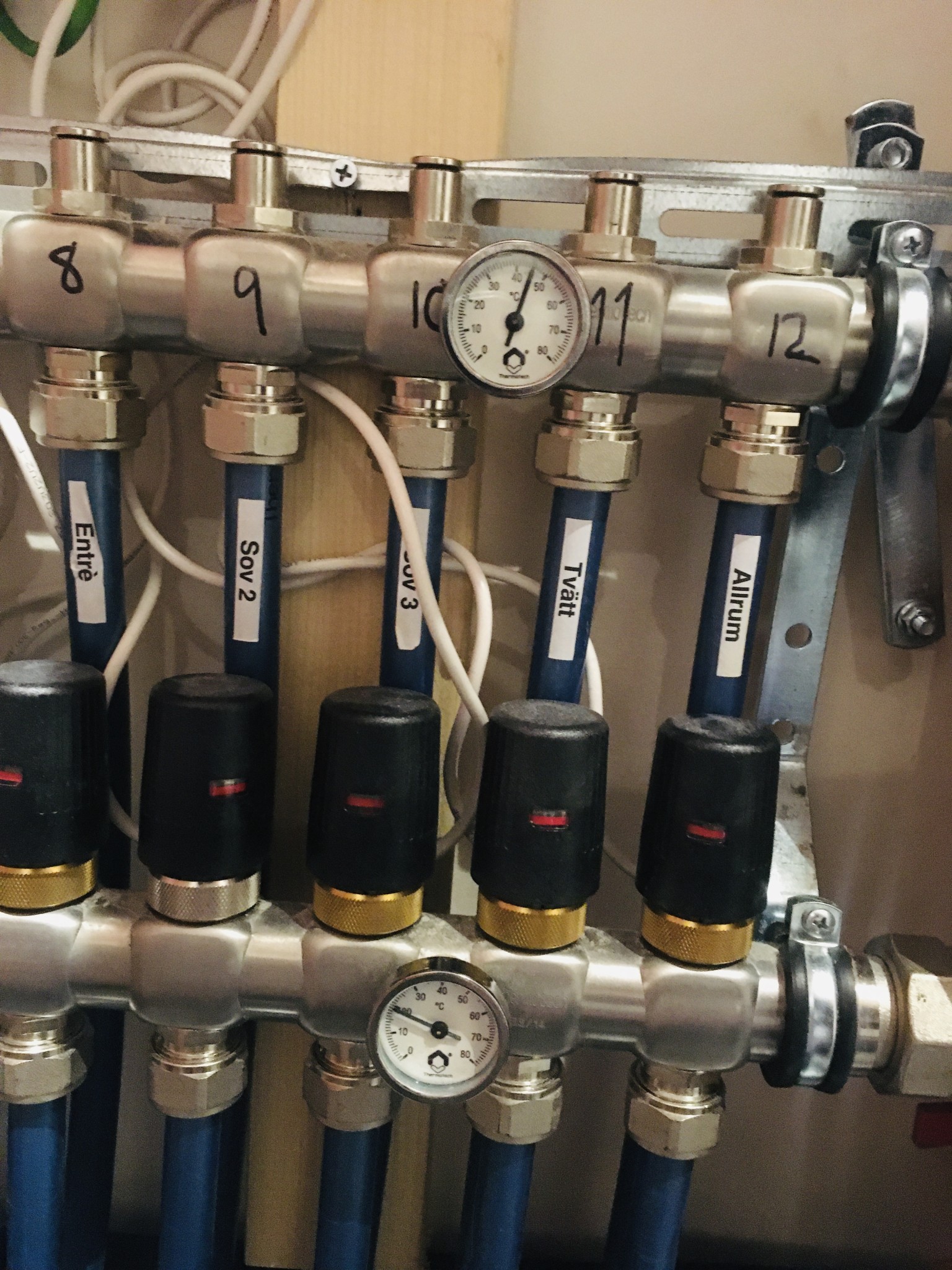

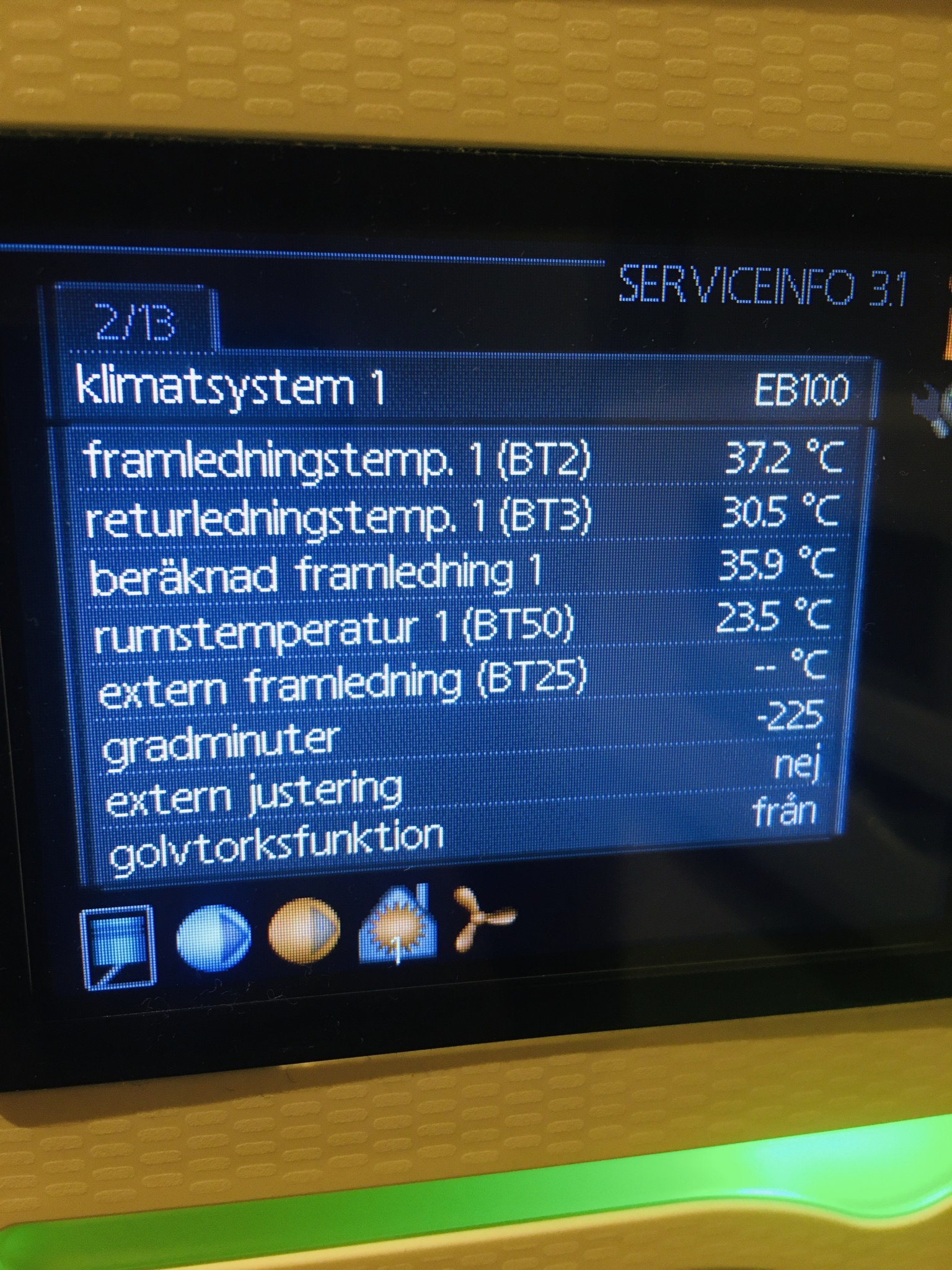

Hur stor temperaturskillnad skall det vara mellan inlopp och utlopp i golvvärmefördelaren?
och hur stor skillnad skall det vara mellan dessa värden och framledning/returledning i själva värmepumpen? Och varför matar pumpen ut ett högre värde på framledning än beräknad?
Såhär ser det ut nu:
Display av värmepump som visar aktuella temperaturer för klimatsystem med flera parameterinställningar.

Vp kör ut den temp det blir den kan inte sänka effekten så i det här fallet kör den ut lite för hög framledning till gradminuterna når 0 sen stoppar den. Man brukar vilja ha ganska liten skillnad på golvvärme beroende på hur slingorna är lagda annars kan det bli ojämn värme i golvet men så hög som möjligt med jämn värme borde vara bäst. I menyn man kommer till om man håller inne bakåt pilen så kan man ange vilken typ av värme system man har samt dut har du gjort det ?
Japp, golvvärme samt -18 Dut

Om differensen mellan fram/retur skall vara mindre. Vad är normalt/optimalt?

2-rörs installation... oavsett om framledning ligger på 30 eller 40 är retur i princip ALLTID på runt 20gr.
Intressant är också att värmepumpens beräknade framledning ligger runt 34-35gr. Aldrig 40!
Spontant tänker jag att det är något fel med växelventilen, typ att den sitter fast så att oavsett om VP producerar värme eller vatten så står den typ halvöppen på båda och därför fungerar inte cirkulation som den ska. Skulle även förklara varför värmefördelaren visar mer än beräknad framledning. Förklarar också varför pumpen har problem att få upp varmvattentemp då det läcker ut i slingorna....
Vad tror ni, är jag något på spåren??
