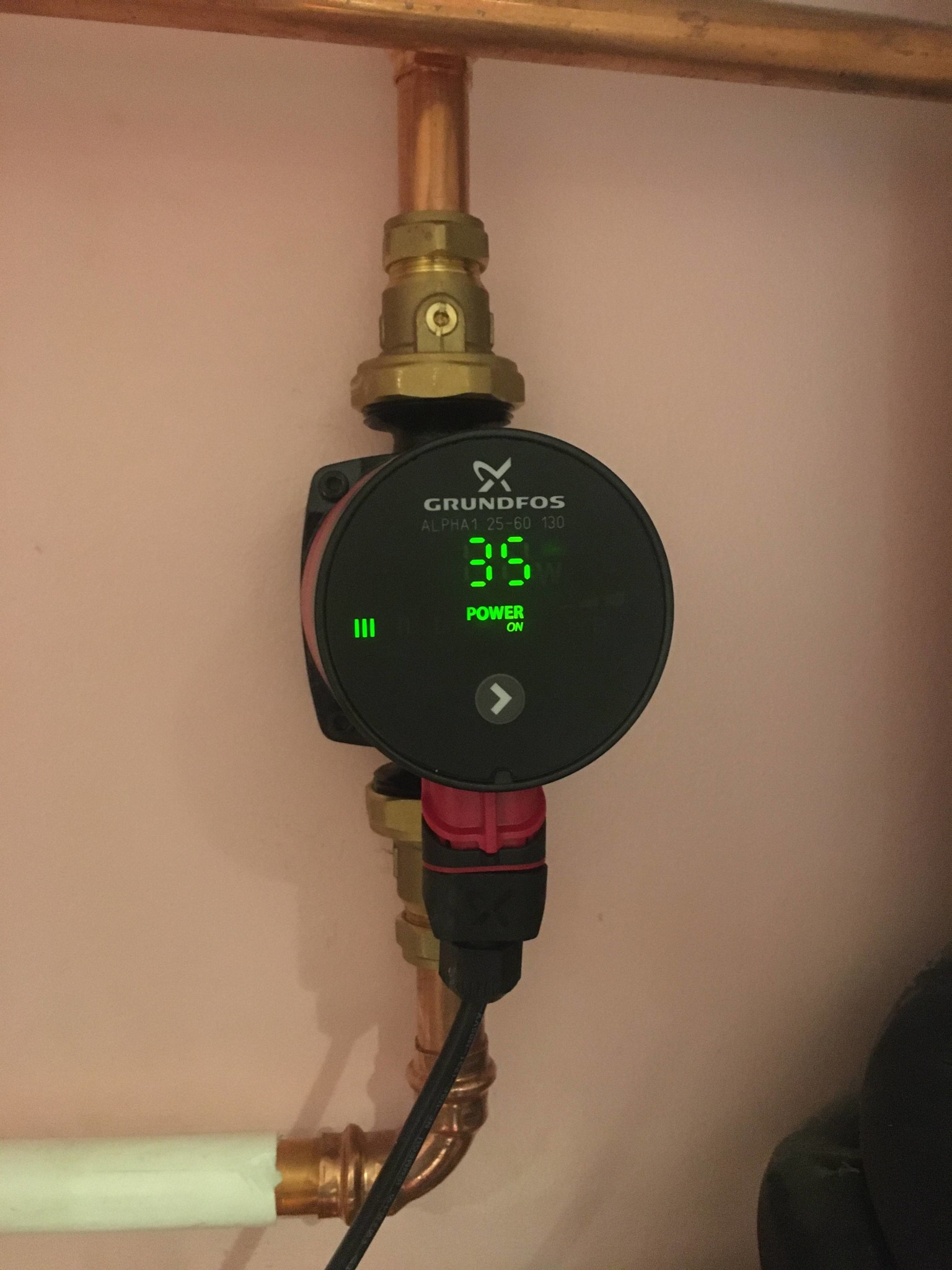

Röret ut ur ukv ska i princip vara lika varmt som det in till ukv och det är det problemet som gör att du får kallt inne. Om externa cirkpumen går den kan ha fastnat då går det ofta ta bort en skruv i centrum och hjälpa loss den med en skruvmejsel det kommer komma komma några droppar vatten men ingen mängd. Om cirkpumpen snurrar som den ska är det troligtvis luft men det känns lite mera osannolikt men är inte omöjligt prova lufta radiatorerna där du kommer åt i så så hoppar nog cirk igång.
Pratade precis med installatören och han bad mig också prova att lufta för att se om det är luft i systemet vilket det tyvärr inte var!
Att pumpen skulle ha fastnat låter ju otroligt men vad vet jag... det låter ju som att den går?
Men osäker på hur du menar med en skruv i centrum?
Såhär ser den ut:
Såhär ser den ut:
Installatören sa att han skulle komma hit imorgon så gör vi en 2-rörs installation istället för extern CP. Han kunde själv inte riktigt förstå varför det inte funkade, men höll med om att en extern givare borde den ha.... (BORDE..... Borde inte han som är installatör VETA hur det ska vara? Suck...)
