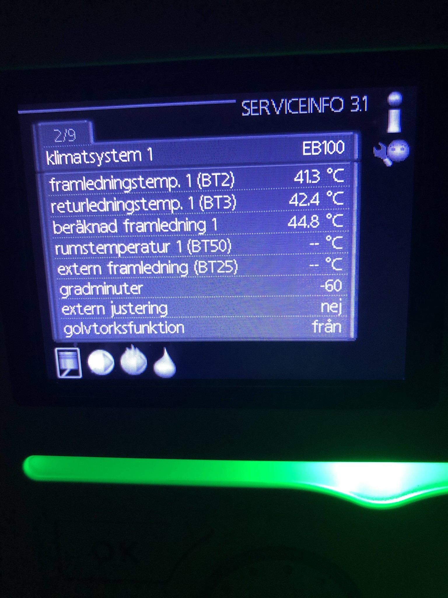

Vad står det nu under serviceinfo? Beräknad framledning och framledningstemp 1?
L lordi skrev:
Du kan tvångsänka gradminuterna, men de ska ticka neråt av sig själv. Kompressorn startar som standard vid -60 GM.
beräknad framledning 1 , 44,8 C
Framledningstemp 1 (BT2) 37,2 C

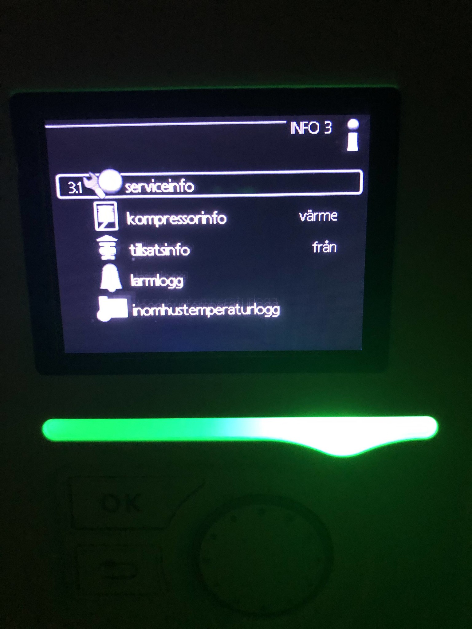

  • Display av värmesystem som visar temperaturer och status för varmvatten och kretslopp.
  • Digital display av klimatsystem med temperaturvärden och serviceinformation.

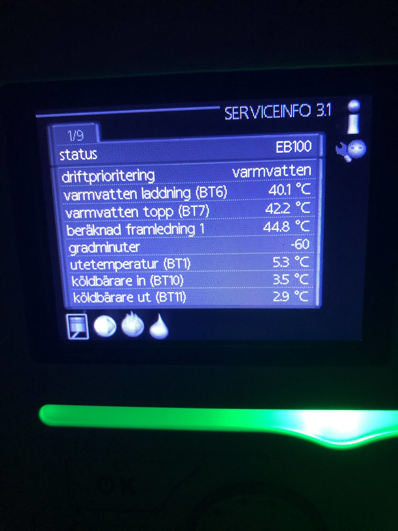

Nu ser det ut som den är igång och GM tickar neråt, men den gör varmvatten nu. Observera så att VARMVATTENLADDNING stiger. När den är uppe i stopptemp (brukar vara strax över 50 grader) så ska den växla över till värme
Kolla att det står AUTO under meny 4.2
Kolla också vad det står under 4.9.2 under stopp av värme

nu!!! Så :) jag vet knappt varför. Kan det vara att jag sänkte GM ”aktuellt värde” till -60? Fast nu står det i och för sig - 139. Funkar gör det i alla fall
  • Digital display med menyalternativ för värmepumpsinställningar, lyser med grönt ljus nertill.
Bra! Gradminutrarna ändrar sig hela tiden. Det är en faktor som beräknar hur stort värmeunderskott du har. Om det saknas t ex 2 grader i framledning under 10 minuter, så blir det 2x10= 20 gradminuter mindre. Utgångsläget är +100 GM
Normalt startar kompressorn vid -60 GM om ingen har ändrat
