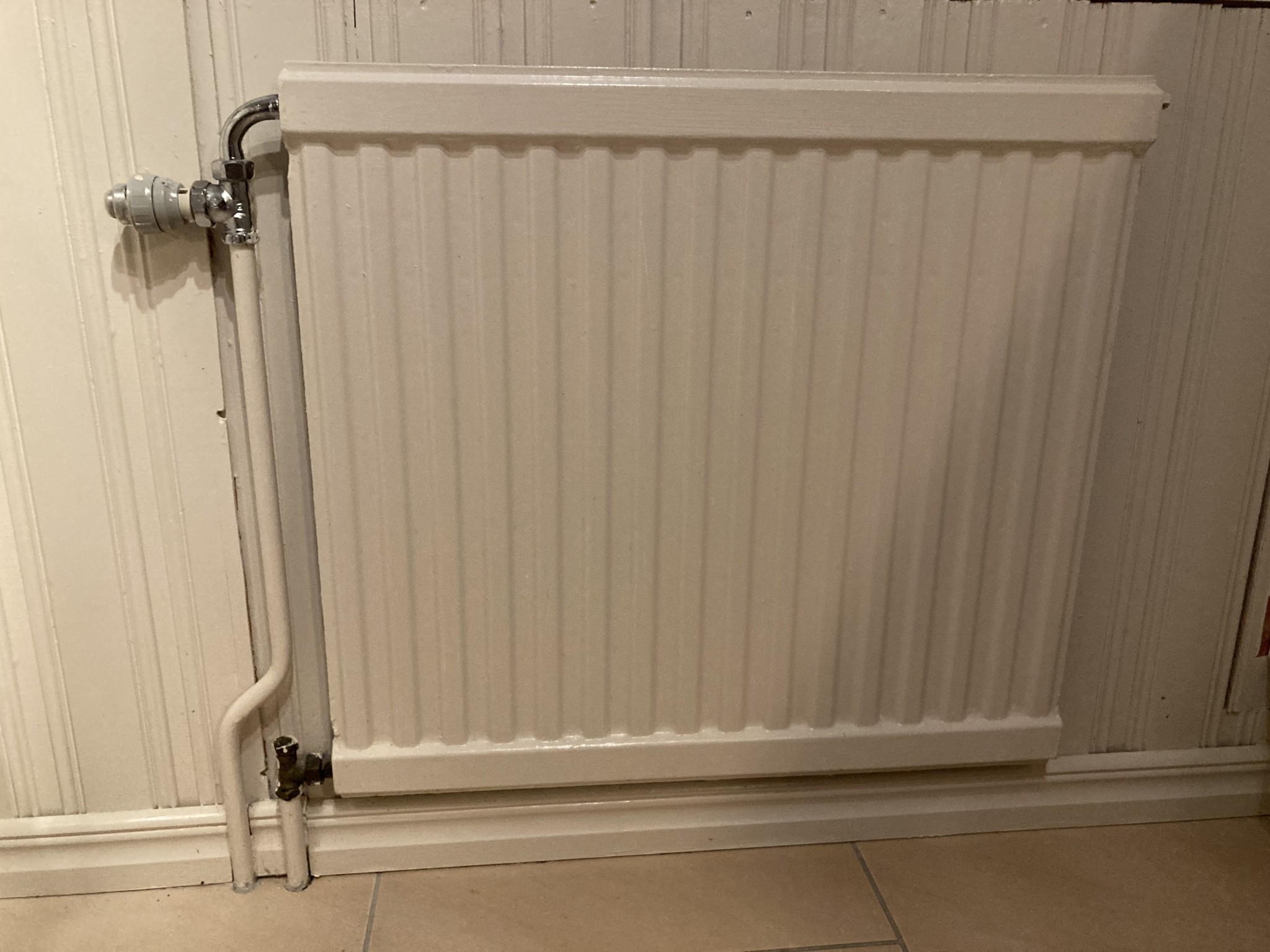

Vad är det för typ av radiatorer, är de "gjorda"/planerade för högtempertursystem eller lågtemperatursystem?

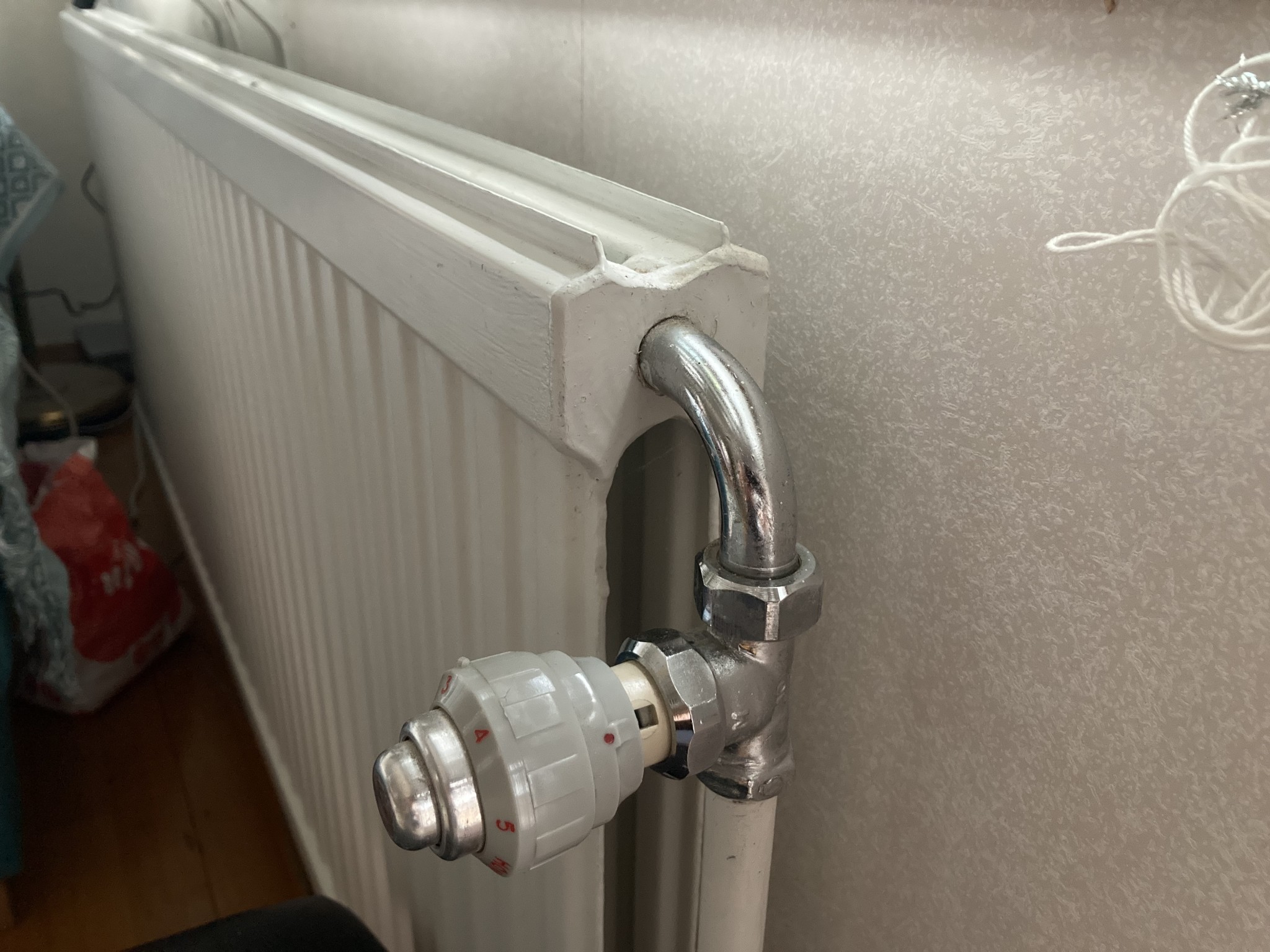

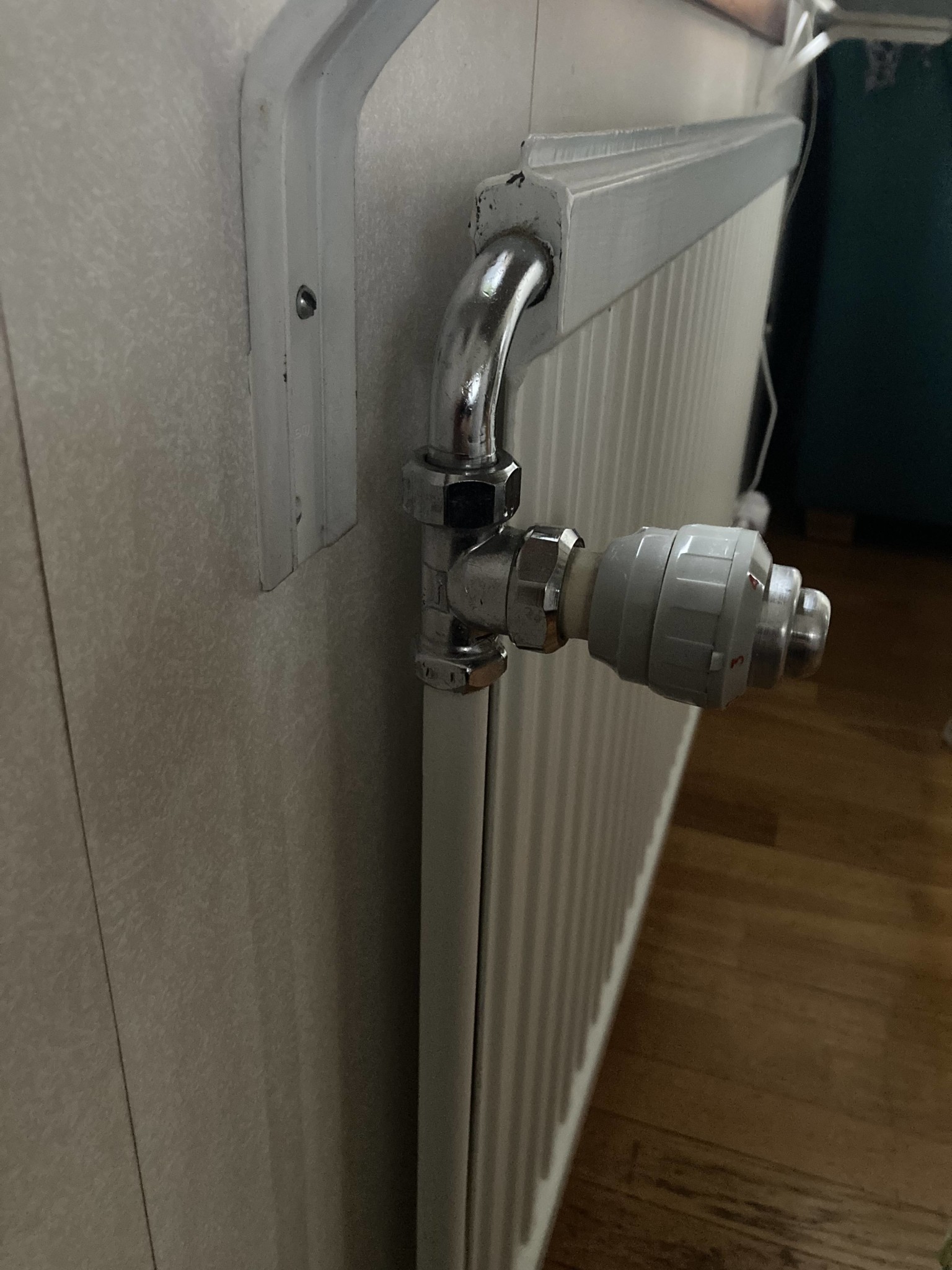

  • Radiator med termostatventil, vitmålad, mot en texturerad vägg, inomhusmiljö, diverse föremål i bakgrunden.
  • Radiator med termostatventil, vit väggfäste, reflekterande kromad detajl, inomhusmiljö, trägolv.

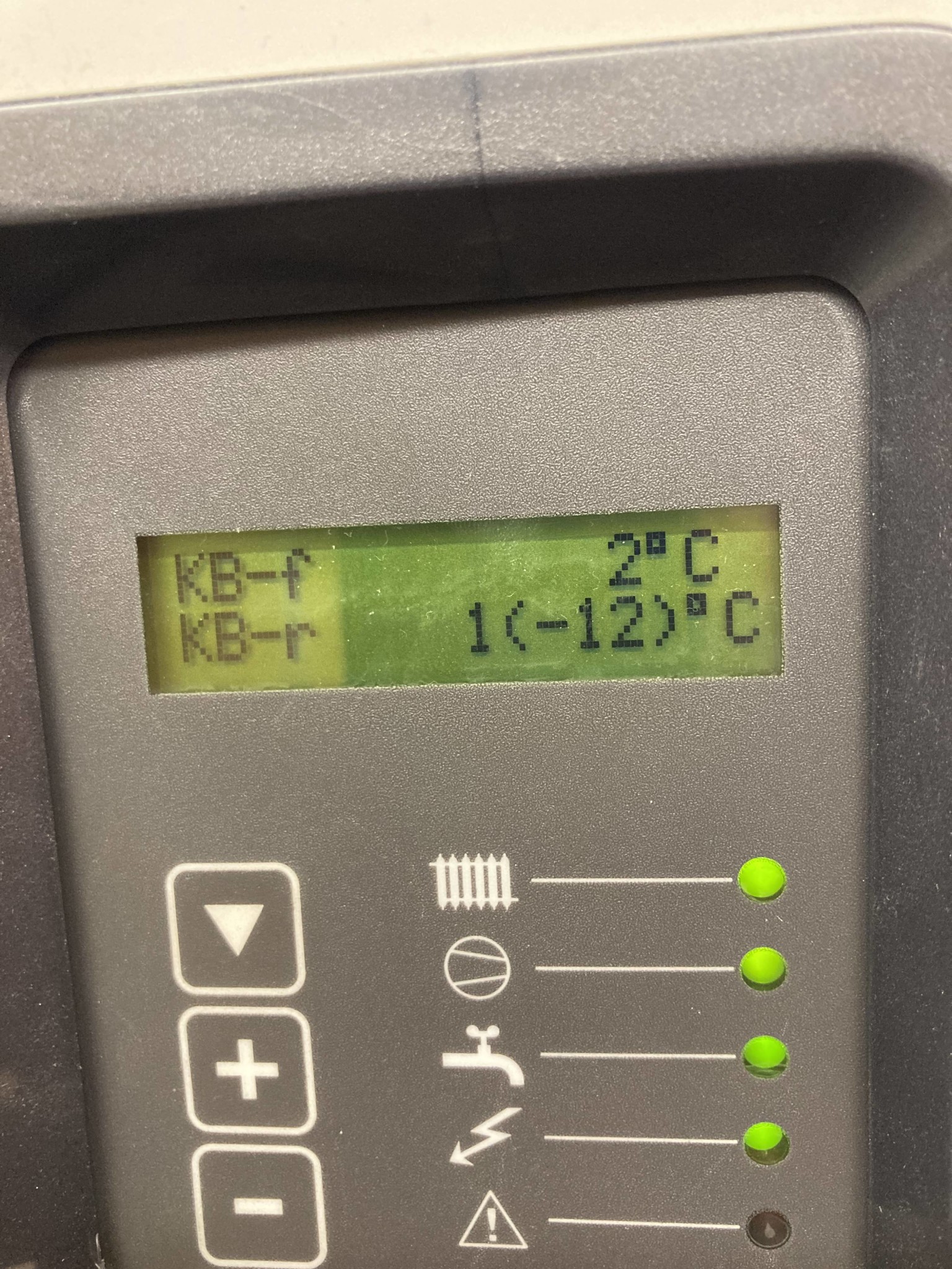

När kompressorn har varit igång en stund, vad har du för deltaT på köldbärare respektive värmebärare?

ursäkta dumma frågor, men vart läser jag av det ?
luftade beredaren förut och det var en del luft där ja.
Du får trycka på "nedåtpil" i displayen så kommer värden fram för Vb (värmebärare = radiatorsidan) och KB in och ut, köldbärare/brine = det som cirkuleras i hålet.

@Awes78 det där ser ut som 60-/70-talsradiatorer, även termostaterna ser ut som originalet.
Det lär tidigare varit el-/oljepanna samt hög framledningstemperatur.
De där fungerar inte lika bra ihop med värmepump.
Om det är enrörssystem så sitter det en förbikoppling på värmerören vid/i golvet likt bilderna i detta inlägg,
[länk]

  • Vit elementvärmare vid vägg, termostatventil, rör, kaklat golv och panelvägg.
I väntan på svar på frågorna ovan......hur är det med ventilerna vid termostaterna på elementen, själva ventilen kan ju fastna så att den lilla piggen som sticker ut mot termostaten inte rör sig. Det borde kollas på alla element.

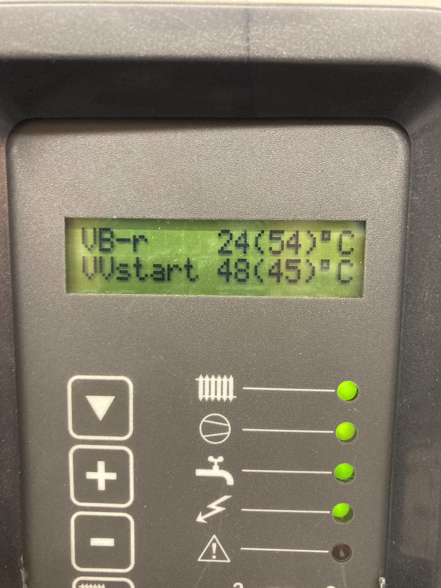

Kollat VB-r ( in värmebärande )
KB-f (in köld) & KB-r (ut köld)
kompressorn har gått en stund.
Lampan för varmvatten & el blinkar och lyckades fånga den vid fototillfället.
  • Digital display visar temperaturer: Övre värde 24.54°C, Under värde 48.45°C. Fyra gröna indikatorljus, symboler, knappar.
  • Digital termostatvisning med temperatur mellan 20°C och 1-12°C, knappar, symboler, grön bakgrundsbelysning.

diffen på Kb är lite liten, man kan prova att sänka farten ett snäpp på cirkulationspumpen för köldbäraren. Det är den pump som sitter lite längre bak. Det är dock inte det som ställer till problem för dig.
för Vb vill vi veta Vb fram och retur samtidigt.
