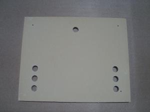

Ni som haft problem med övertändning i Calmarpannan, har ni provat att..
Ni som haft problem med övertändning i Calmarpannan, har ni provat att vända insidan på vedluckan upp och ner, alltså så att lufthålen kommer ut på undersidan på luckan istället för i överkant? Det verkar vara en ganska enkel operation, det enda man behöver göra är att vända upp och ner på plåten på insidan och borra ett nytt hål för stången till automatspjället.
Det verkar ju vara så att en del exprimenterat med att få in primärluften längre ned i vedmagasinet.
Tanken slog mig när jag stod och tittade på luckan.
Hej
Om man skruvar (4skruvar) loss den eldfasta skivan på insidan av luckan och därefter stålprofilen innanför så går det att vända allt så lufthålen hamnar i nederkant. Fick dock borra nya skruvhål på ena sidan på luckan och stålprofilen så att stålprofilen skulle ligga bättre an/tätare mot luckan.
Man får även skruva loss handtaget. Inget var svårt/avancerat. Men om det blir bättre förbränning vet jag inte. Kändes dock som att det brann bättre när man hade ett fullt ilägg.

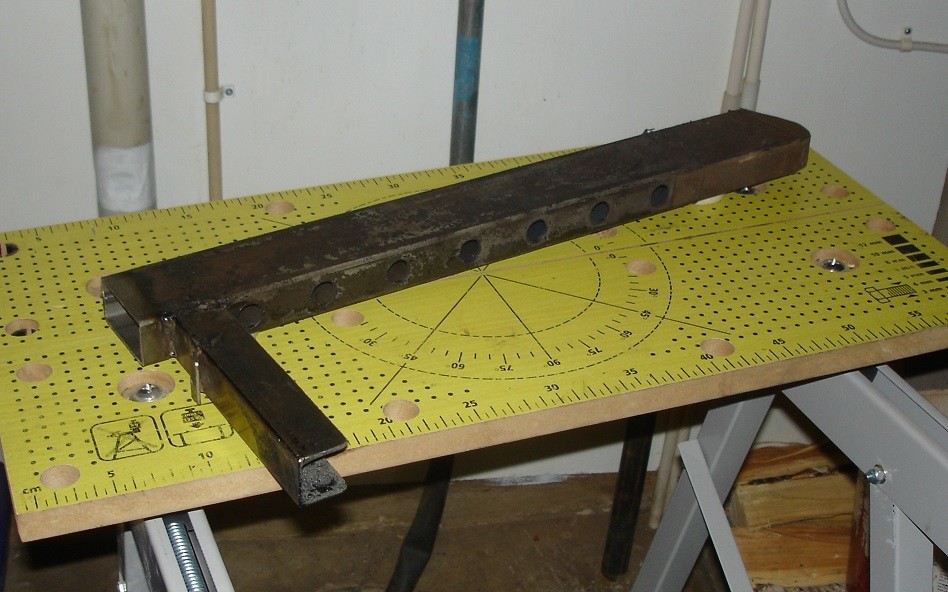

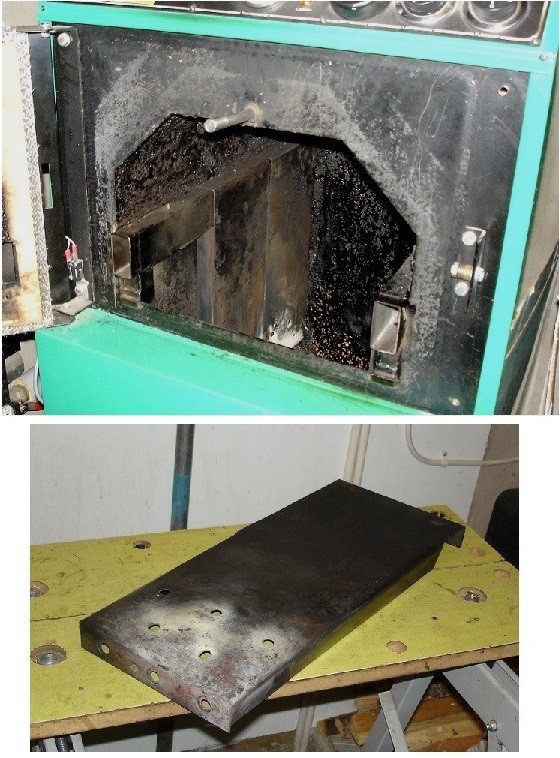

Det blir ju något bättre om man flyttar primärluftstillförseln till nedre hörnen av luckan. Jag modifierade för ett antal år sedan min Calmar V65 på detta sätt inklusive horisontella rör på sidorna av vedutrymmet, med lufthålen riktade nedåt (se denna tråd). Trots dessa ändringar i kombination med automatisk spjällreglering lyckades jag dock inte helt bli kvitt problemet med övertändning.
För ett år sedan tröttnade jag på de kvarstående rökpuffarna och bockade till sidoplåtar av samma typ som verkar ingå i konstruktionen av "premiumpannor" som t.ex. Eta, Fröling och Baxi Excellent/SI och som leder ner primärluften till förbränningszonen. Plåtarna gick enkelt att hänga upp på de fyrkantsprofiler som ingick i det tidigare projektet. Det blev som en helt ny panna, med jämn förbränning under hela eldningscykeln. Nu kan jag öppna vedluckan efter två timmar och de översta vedklabbarna har ännu inte börjat glöda på översidan.
Enda nackdelen är att vedvolymen minskade från ca 150 till 135 l. I mitt fall spelar detta mindre roll, eftersom jag oftast behöver göra mer än ett vedinlägg för att ladda tanken och då kan öka på det andra inlägget.

"Puffar" upp denna tråd med ett par frågor.M menygards skrev:Det blir ju något bättre om man flyttar primärluftstillförseln till nedre hörnen av luckan. Jag modifierade för ett antal år sedan min Calmar V65 på detta sätt inklusive horisontella rör på sidorna av vedutrymmet, med lufthålen riktade nedåt (se denna tråd). Trots dessa ändringar i kombination med automatisk spjällreglering lyckades jag dock inte helt bli kvitt problemet med övertändning.

Här är försök till svar på dina frågor:
1. Jag har inga puffar när jag eldar med björkved. När jag eldat med granved, har jag någon enstaka gång sett tendens till puffar i samband med att veden "hängt sig".
2. Som framgår av bilden nedan är fyrkantsprofilerna försedda med ett vertikalt ben med en plåthake som håller fast mot undre kanten på lucköppningen. Jag har på så sätt inte behövt göra någon åverkan på själva vedutrymmet (enbart på själva luckan), och profilerna kan enkelt lyftas ut.
3. Sidoplåtarna saknar bakstycke. Hålen på undersidan av fyrkantsprofilerna finns i princip kvar, men jag har behövt justera hålkonfigurationen jämfört med bilden nedan, för att få en jämn fördelning av luften mellan de påhängda sidoplåtarna.
