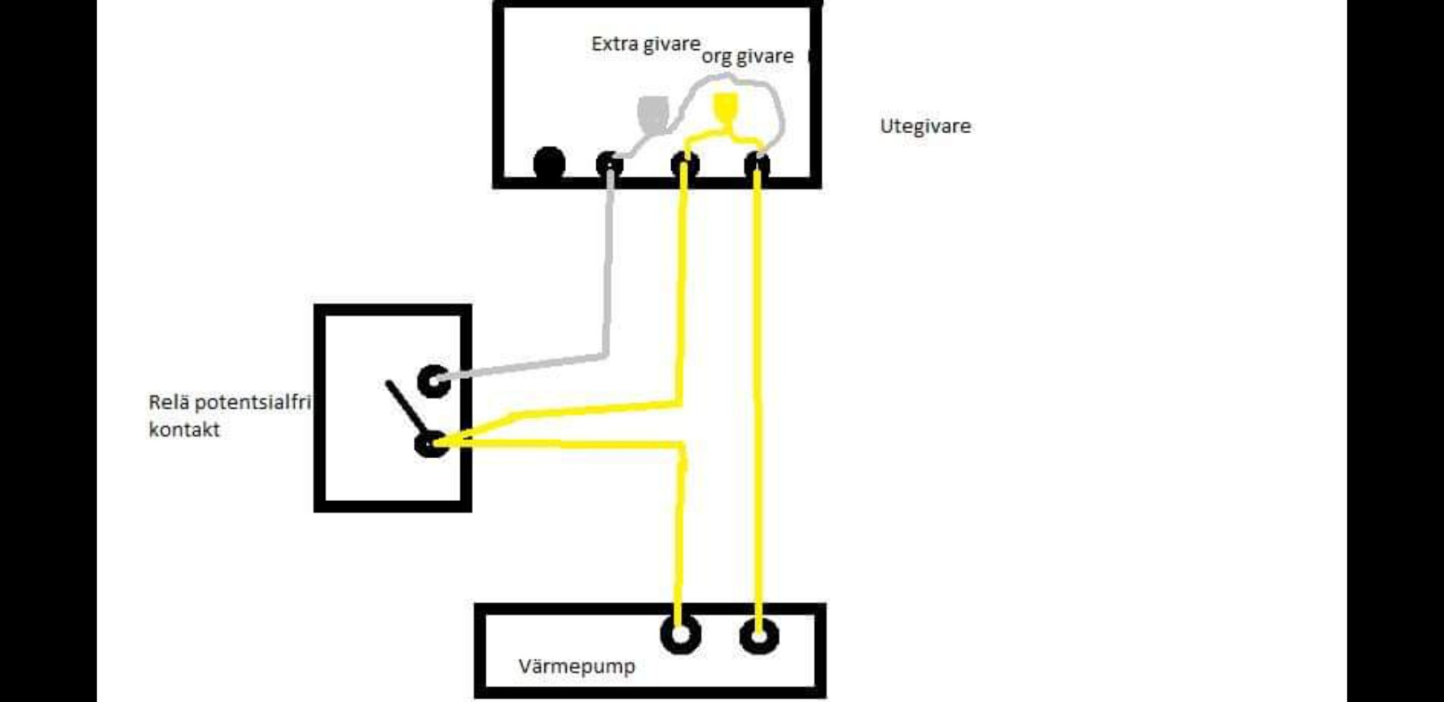

Jag har en IVT 695 där jag tänkte ta värmen med en Ngenic Tune, men har grubblat på VVB och det här är ju en lösning! Det verkar vara samma logik och mätare.
Ett komplement skulle ju kunna vara att köra med en 3:e resistans som triggar igång uppvärmning av VVB mot slutet av en (billig) natt så att det står sig över dagen. Men då kanske man måste följa den ordinarie givaren så att det inte blir för varmt...
Men en sak jag funderar över är vad som händer på dagen med din styrning om den får för sig att göra en "legionellauppvärmning". Då kommer den väl tycka att det aldrig blir varmt och bara gasa på?

Jag tolkar det där är väl en alternativ (billig) lösning istället för Ngenic Tune? Vi har redan idag en svajig temperatur inne, så vi vill nog stabilisera med deras innegivare.S super70 skrev:
Fast det jag styr på är innegivare, lösningen gjorde jag först för att få gjämn innetemp,elprisstryrningen styr vilket börvärde jinnegivaren skall ha å kom till pga timpris.D d95andek skrev:
Anledningen till att jag inte köpte ngenic var att dom inte kör väderprognosstyrning som jag då ville ha pga söderläge på huset sol=jättevarmt
Har du två NTC givare?S super70 skrev:
Jag läser så många olika lösningar. Har fastnat för detta med en enkel potentialfri kontakt som får "koppla om". Jag har tänkt innegivaren dock.
J JohanLun skrev:
Japp jag har en extra ntc givare inkopplad parallellt med utegivaren,när den kopplas in luras vp att det är varmare ute än vad det är och sänker framledningen på värmen, givaren kopplas in beroende på innetempen.J JohanLun skrev:
Styr även vvb likadant fast då parallellkopplat med vvb givaren och kopplas in när det är dom x billigaste timmarna på dygnet
Går säkert lika bra å koppla in på innegivaren om vp har en innegivare av ntc typ,då lurar du ju vp att det är varmare inne än det ärJ JohanLun skrev:
