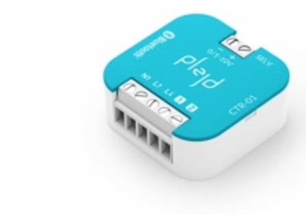

Köp PLEJD.
Skillnad mellan Plejd o Ikea Trädfri ? Tackar
Woundedknee
Ang en timmes skillnad verkar vara en bugg i appen som Ikea jobbar på att lösa har jag läst. Och ang astrour i trådfri så finns det i Apple home appen där man kan automatisera vid sol upp/nergång mm. Finns väl något motsvarande i Google home eller vad den appen heter.
fremax fremax skrev:
Nyfiken på Plejd, och varför alla elektriker jag känner trycker på den produkten ?
Imponerad av Babak (VD) som lyckats få en hel yrkeskår att välja hans produkter (och köpa aktier i bolaget som jag förstått ;) ). Plejd är i alla fall väldigt osmart i jämförelse med Zwawe/zigby produkter och kostar mer.
Med vänlig hälsning, fremax
Vad är skillnad mellan Plejd o trädfri? Funktion/Pris mässigt ?
Plejd är mer riktat mot fasta installationer. Grejorna ska alltså monteras i eldosor och sedan kan du styra till/från/dimning från app eller väggbrytare samt länka ihop andra brytare trådlös, då via Bluetooth.
Timerfunktioner finns i enheterna.
Trådfri är i princip ljuskällor med inbyggd trådlös styrenhet (Zigbee).
