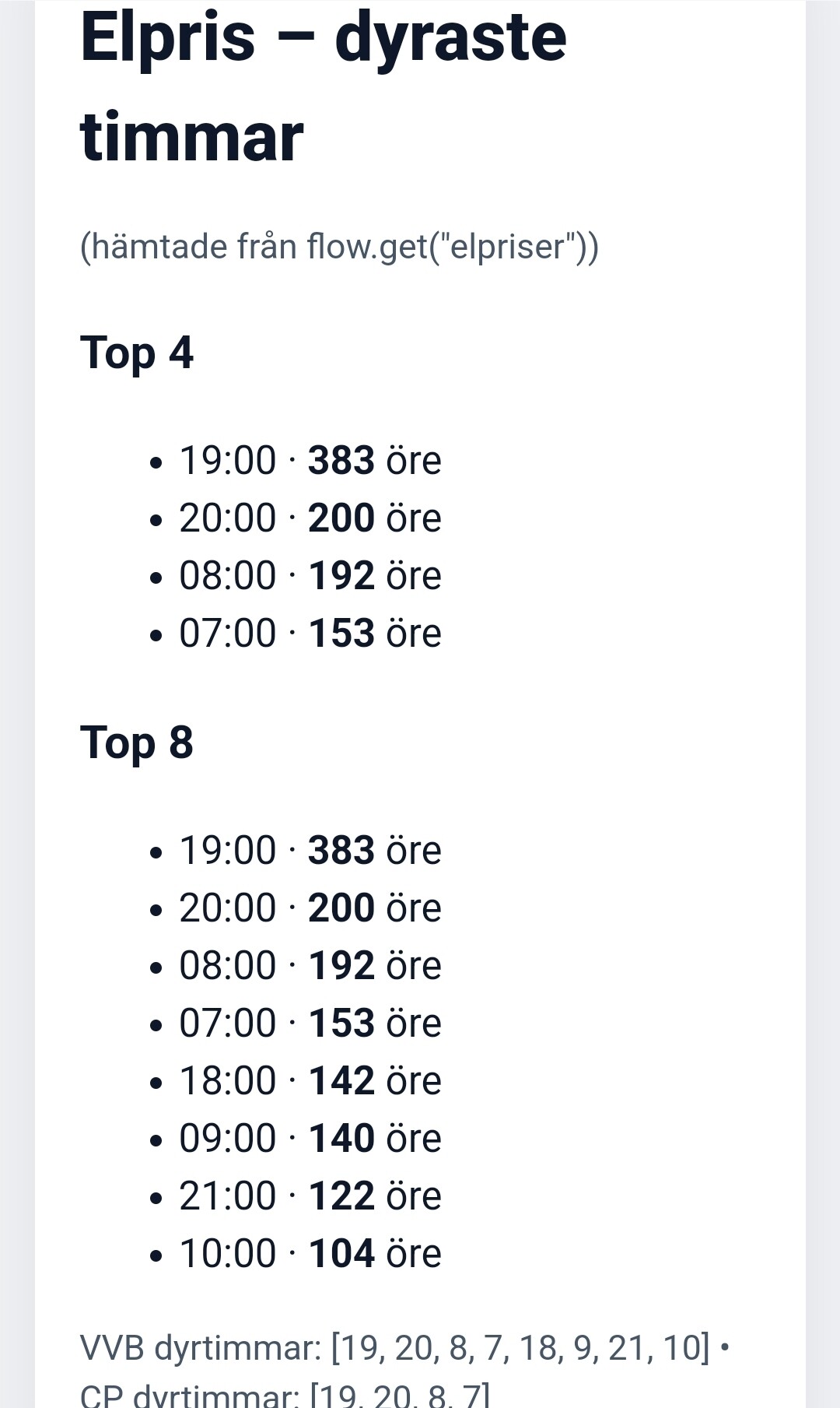

Magnus E K
Kvartpriser, och det man förberätt med verkar funka med att slå ihop kvartar till timme
  • Tabell över elpriser, visar de dyraste timmarna. Högsta priset 19:00 med 383 öre, följt av 20:00 med 200 öre och 08:00 med 192 öre.
Attitudeswe
Fast 10:45 var det halva priset mot 6:45, ändå körde du VVB tvärt om?
383öre var dessutom.dyraste kvarten och inte snittpriset den timmen...

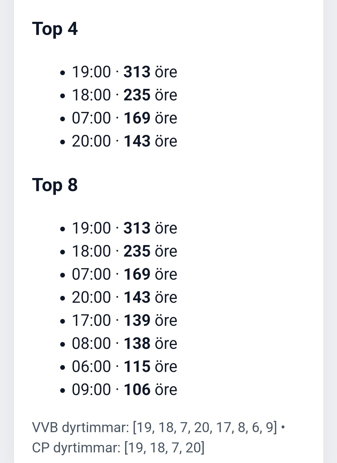

383öre var dessutom.dyraste kvarten och inte snittpriset hm
Hm... verkar vara nått fel med koden.

Bör vara rätt nu.
Jo därför jag kör timme är för att jag har lättbetongshus och varje gång relä drar släpper så hörs det. Hat inte orkade sätta nå dämpning eller liknande bakom kopplingslådsn på väggen.
Jo jag håller på och testat lite med effektavgiften med en levande baslinje (uppvärmning+hushållsel) med marginal för vvb, att under de dagar och tider som gäller stänger av vvb om elförbrukning går över gränsen.
Plockar elförbrukning från min vr för solcellerna
  • Prislista med topptider och motsvarande kostnad i öre: 19:00, 313 öre; 18:00, 235 öre; 07:00, 169 öre; 20:00, 143 öre med fler tider.
