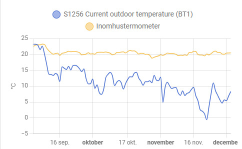

Jag delar gärna med mig, brasklappen är att jag fick installerat i maj och alltså inte upplevt alla säsonger än.B boerse skrev:
Styrningen i pannan upplever jag som bättre än att använda Ngenic tillsammans med äldre panna, överlag har det hänt väldigt mycket och den nya pannan har ju scrollkompressor, så Nibe kan reglera allt i detalj, cirkulationspumpar och kompressorer kan varvtalsregleras individuellt och jag upplever att man får en jämnare reglering efter elpris och väder.
Jag har satt in Nibes trådlösa termometer/hygrometer i badrum och när det duschas så ökar frånluftsenheten fläkten tills luftfuktigheten sjunkit, en bra funktion tycker jag.
Jag kör Home Assistant och kopplingen dit (finns två val) fungerar bra vill jag säga, ingen aning om Homey tyvärr.
Så här ser hösten ut tills idag.
