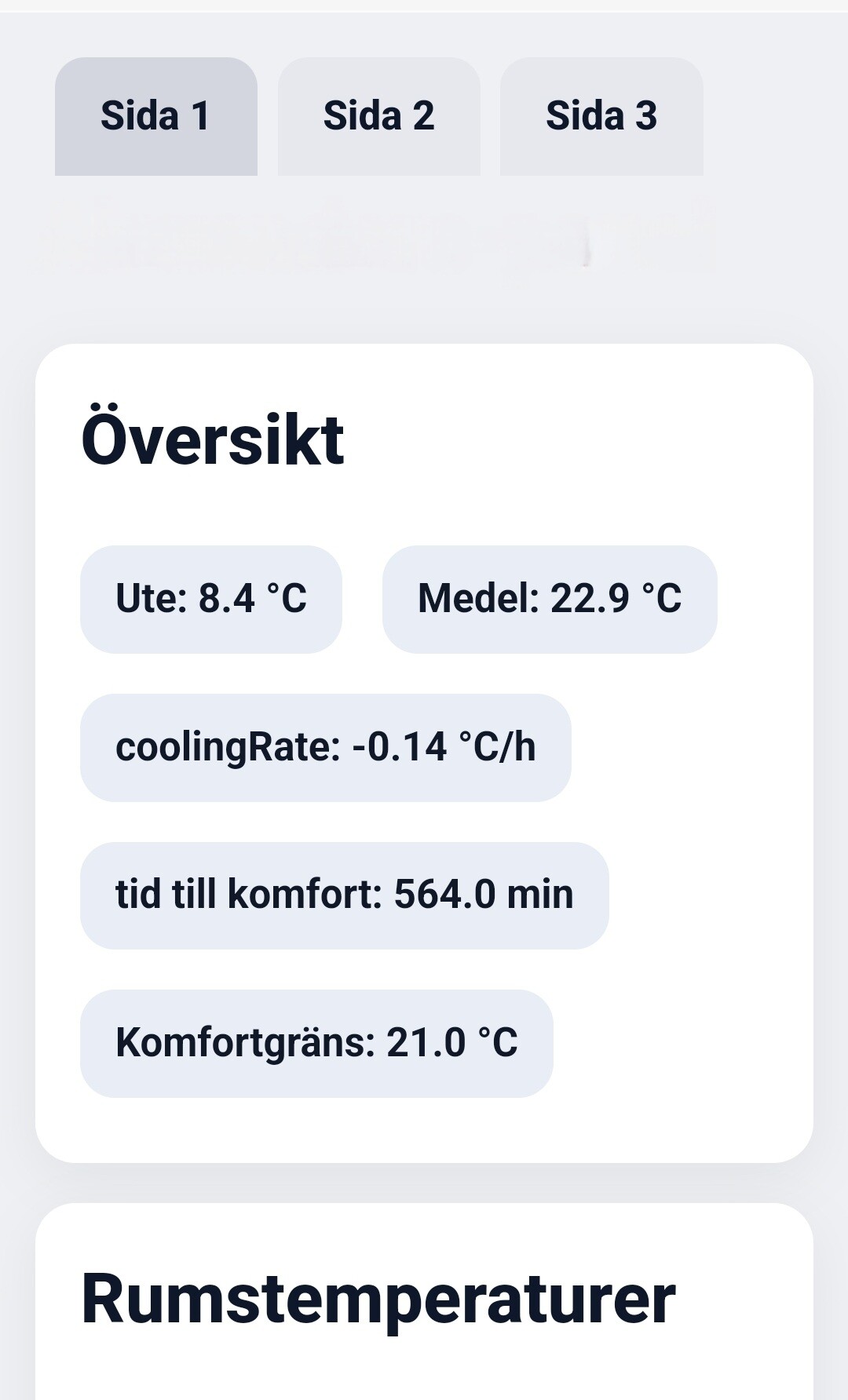

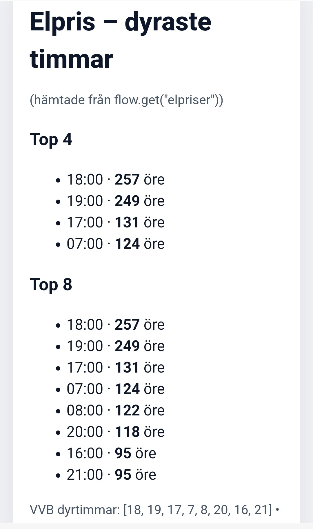

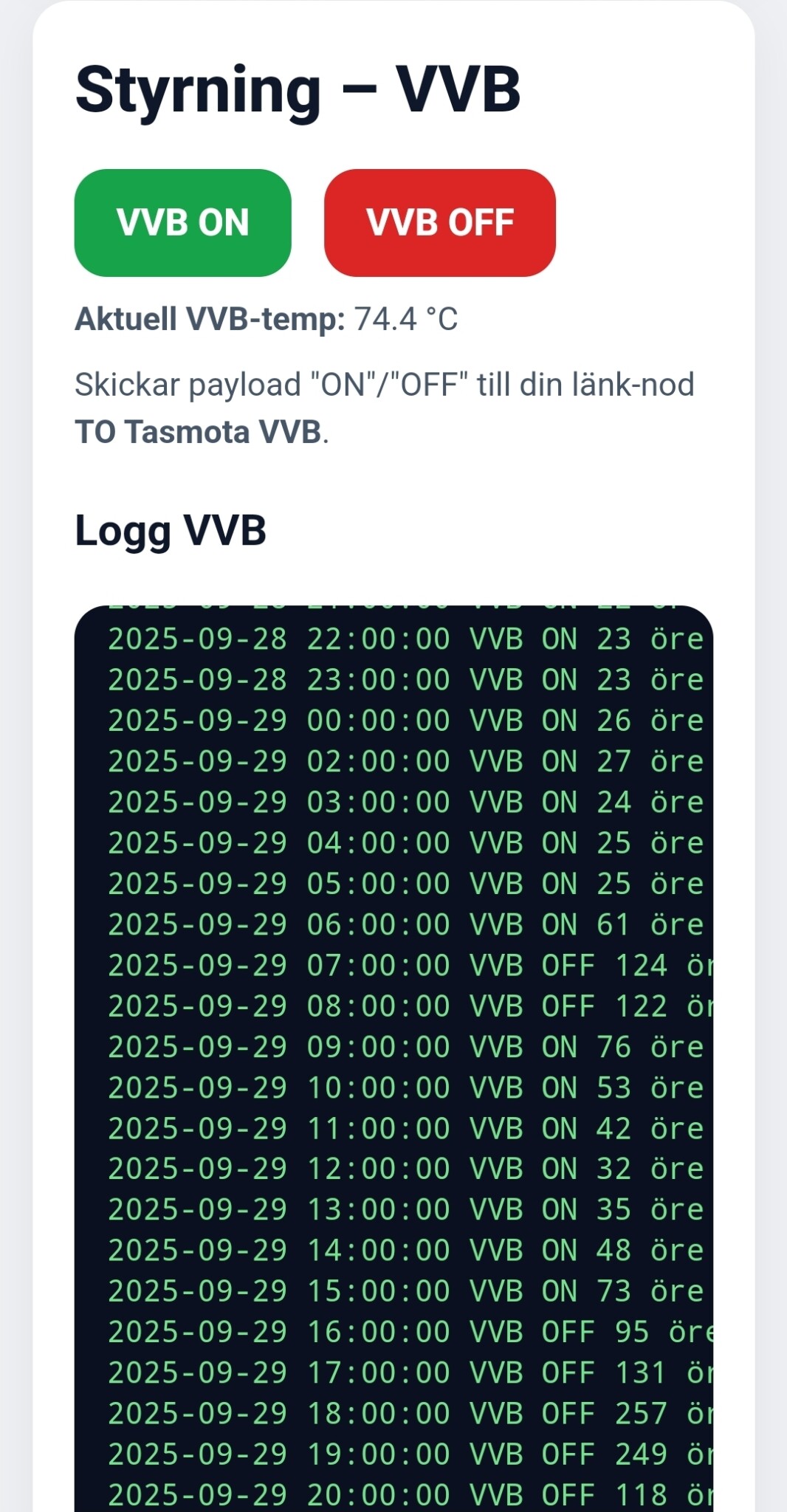

Jag är nyfiken på hur andra har gjort sin elprisstyrning?
Själv så använder jag Node red
min styrning är följade.
Varmvattenberedare (VVB)
Stängs av under dygnets 8 dyraste timmar
Får gå alltid om temperaturen < 60 °C.
Får gå vid minuspris
Cirkulationspump
Har planer på att göra om så utgivaren blir lurad med +10grader vid dyra timmar.
elprisstyr börjar först när utetemperatur ≤ 15 °C.
Stängs av under dygnets 4 dyraste timmar (om inte innetemp i alla rum < 21 °C).
Om innetemperatur < 21 °C → får gå oavsett elpris tills det blir ≥ 21 °C.
(temp mäts i alla sovrum)
Elpriser
Hämtas varje dag kl. 13:00 (SE3).
Beräknar och sparar de 8 dyraste timmarna (VVB) och 4 dyraste timmarna (CP).
Alla styrbeslut sker med svensk tid (inkl. sommar/vintertid).
Loggning
Alla ON/OFF-tillfällen för VVB och CP sparas med elpris och tid (max 100 rader).
Loggarna är åtkomliga via HTTP så jag kan se dem i mobilen.
Håller på med en test nu att när pellets blir billigare att värma med än vad luft/vattenvärmepumpen ger så startar pelletskamin parallellt.
Testar även styr som ska kapa effekttoppar under de dagar och tider som effekttoppvgiften gäller.
Att styr följer husets baskurva (uppvärmning+hushållsel och marginal för vvb med några extra kw.

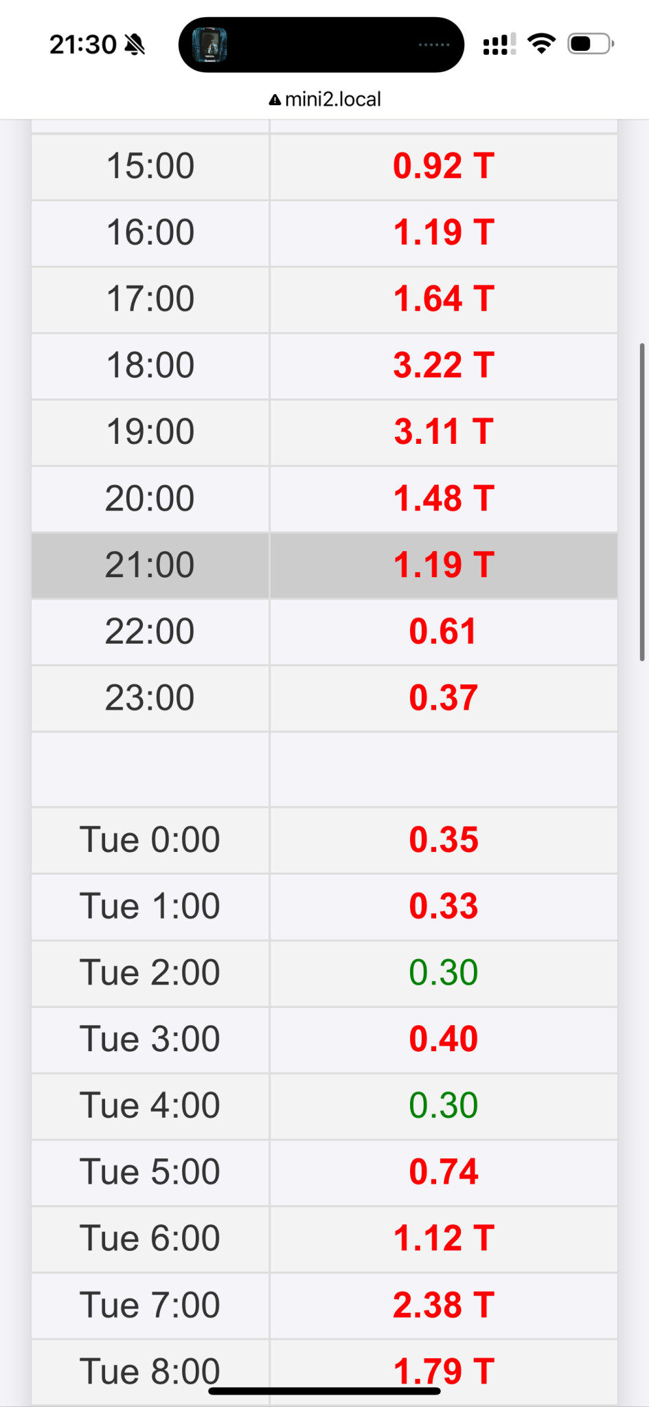

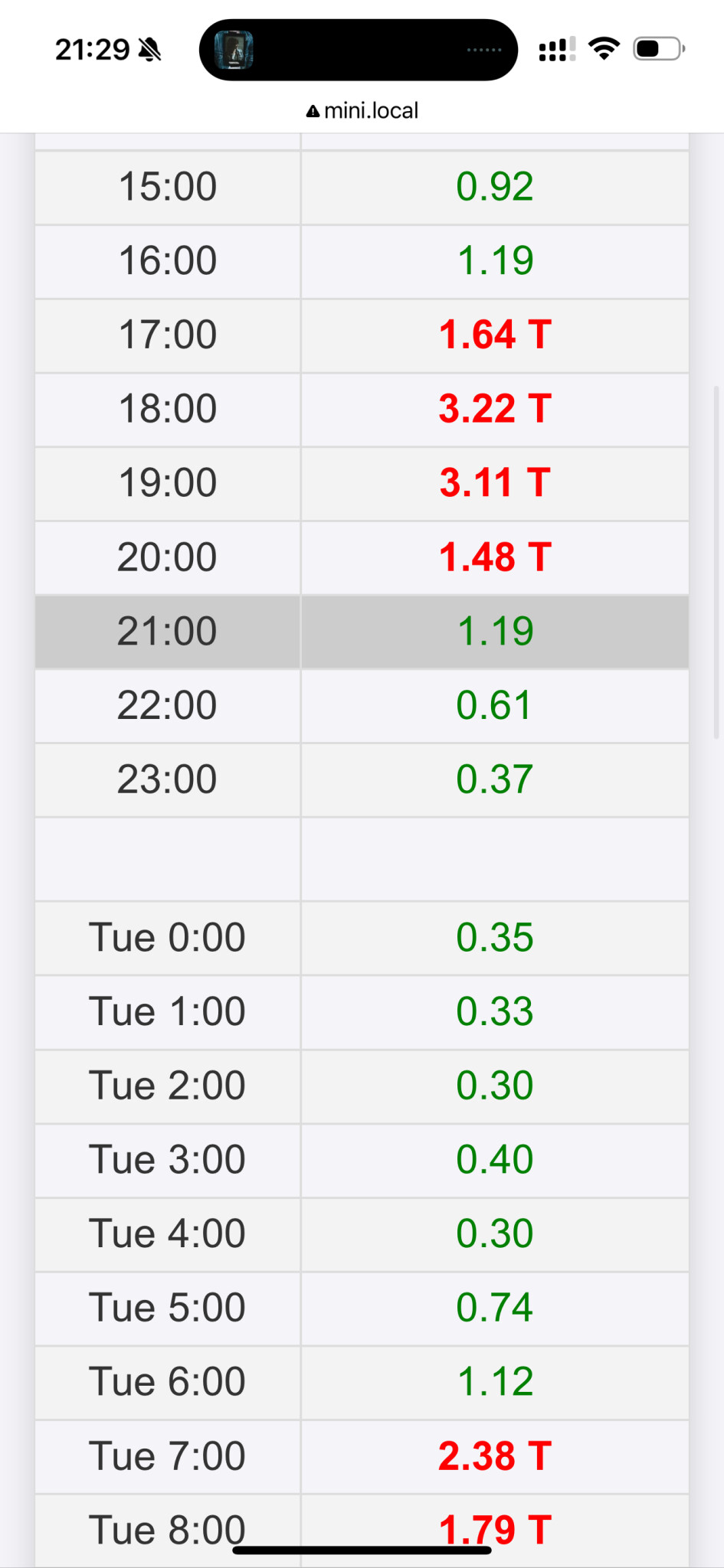

Jag styr 300L VVB med termostaten. Värmer minst till 59 grader varje dygn. Varmare om priset svänger mycket eller minst var 14e dag för legionella.
Styr även VVB för att undvika effekttop.

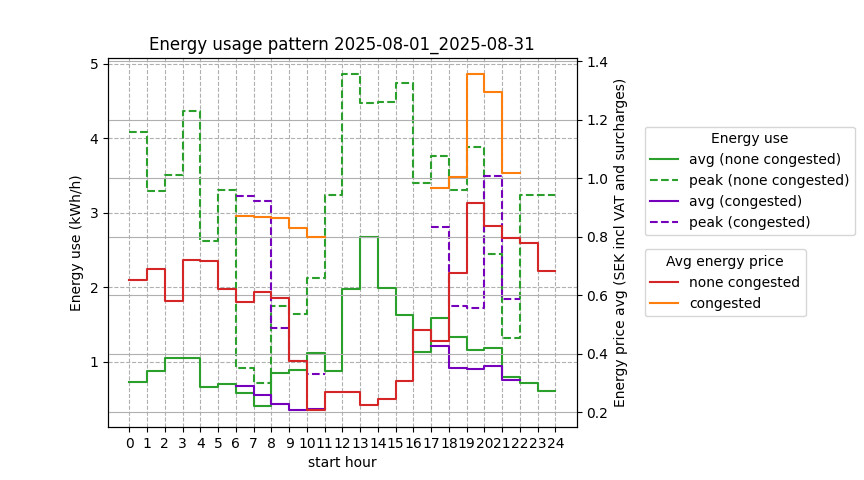

Pris för huset exkl bil i aug:
12mån elpris och effektuttag (exkl bil)
https://github.com/sander-visser/py-playground/blob/main/power_plots/README.md

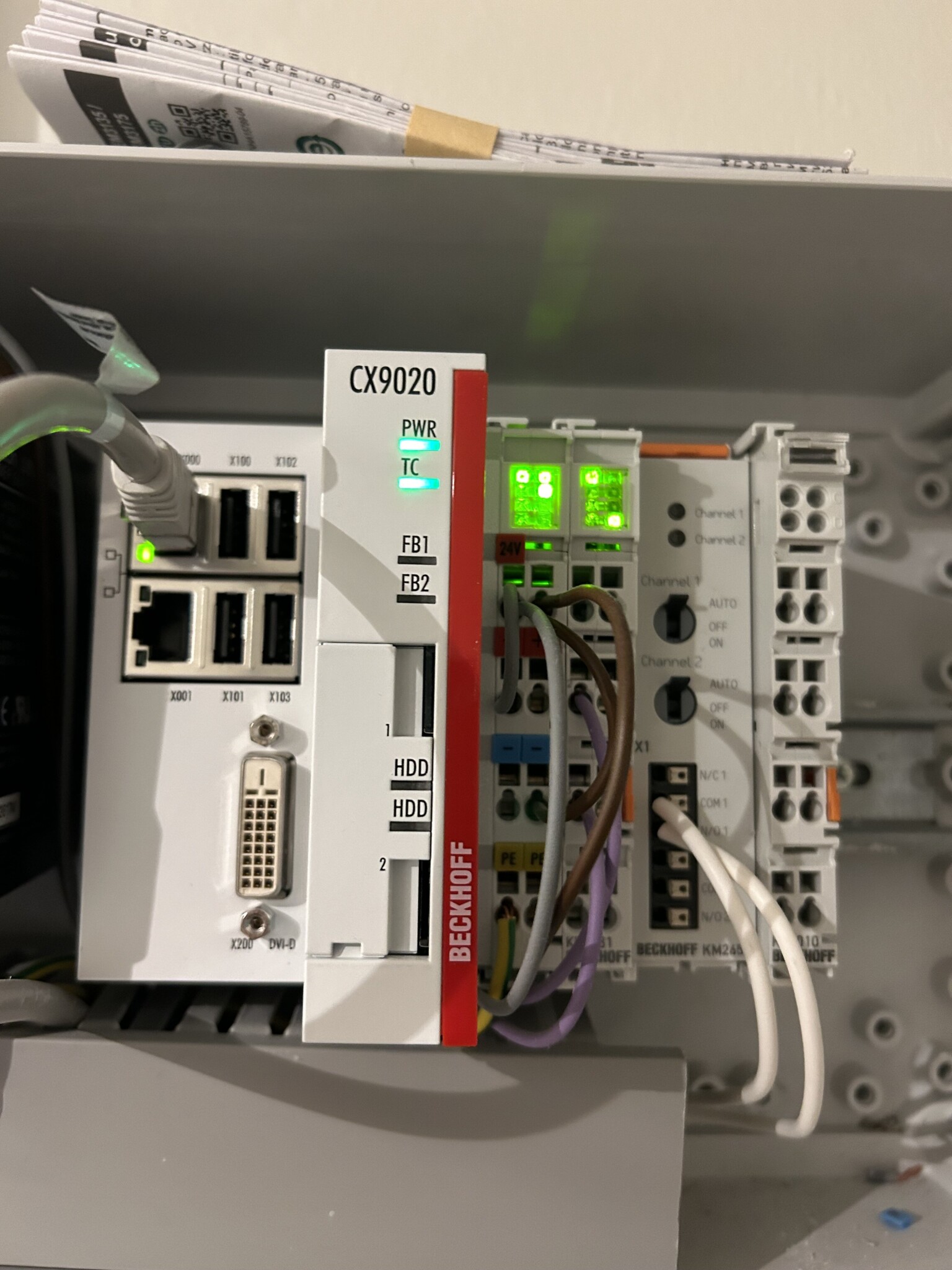

Mindre beckhoff plc som hämtar elpris varje eftermiddag och planerar VVB (el) via kontaktor,
Laddar dom 2 billigaste timmarna på natten, dom två bilgaste mitt på dagen, kör någon timme extra vid helg då man ofta är hemma, fungerar kanon!
Kör lite belysning och annat som dimras upp vid skymning och lite sånt via samma system + lite annat.
Inget uppkopplat alls mot något gränssnitt såsom panel/mobilgränssnitt, tänkte att ”auto” är att det bara rullar på, inga programändringar på nåt år tror jag nu!

får kolla när tibber släpper sin info, från en array 0-23 blir det en till 0-95, och så ökar jag spannet i antalet tillåtna laddningar per tidsintervall.
så för tvivlarn som handshuntar, ja, lite kodning så är vi redo för kvartar! 😬
