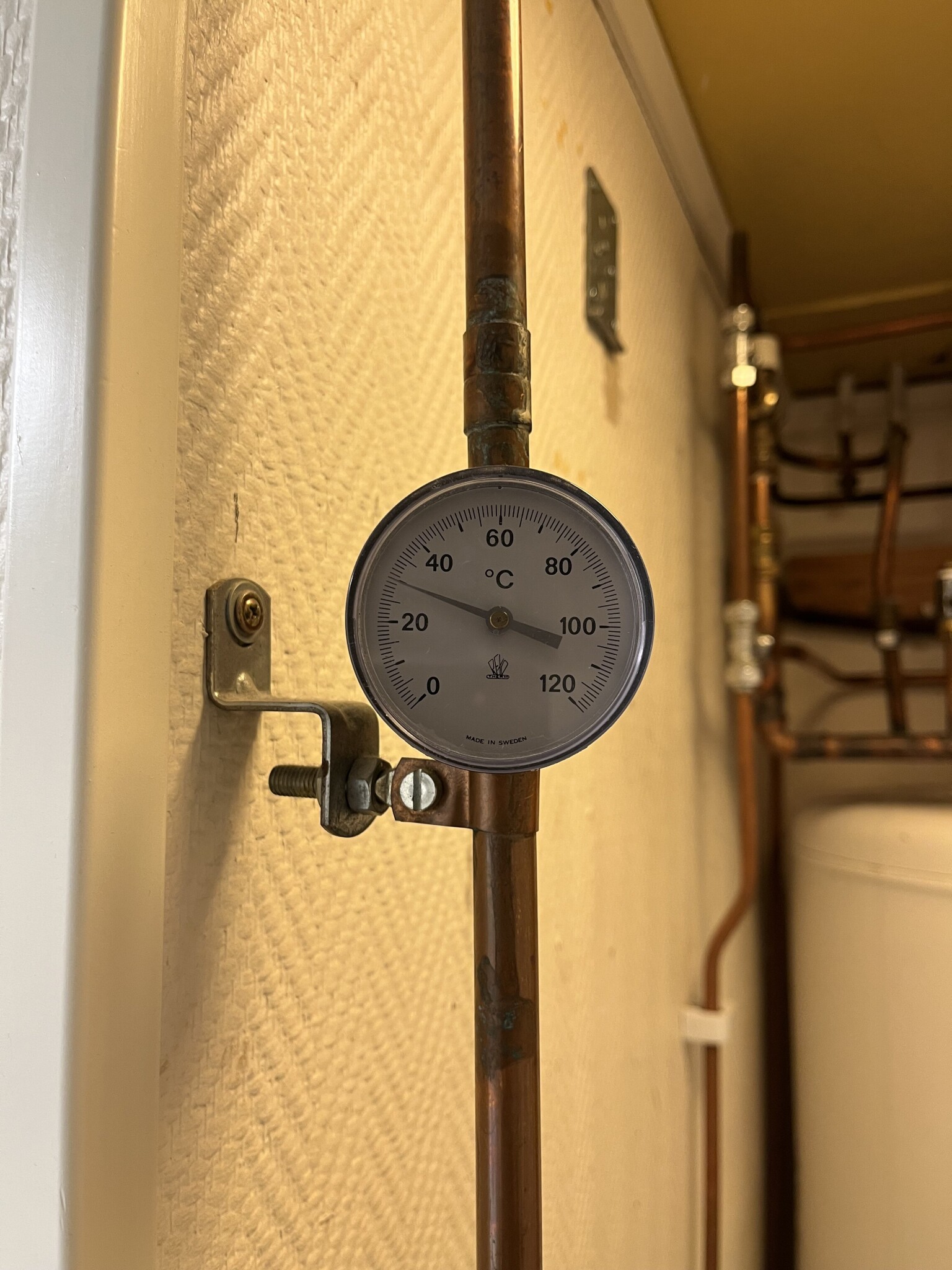

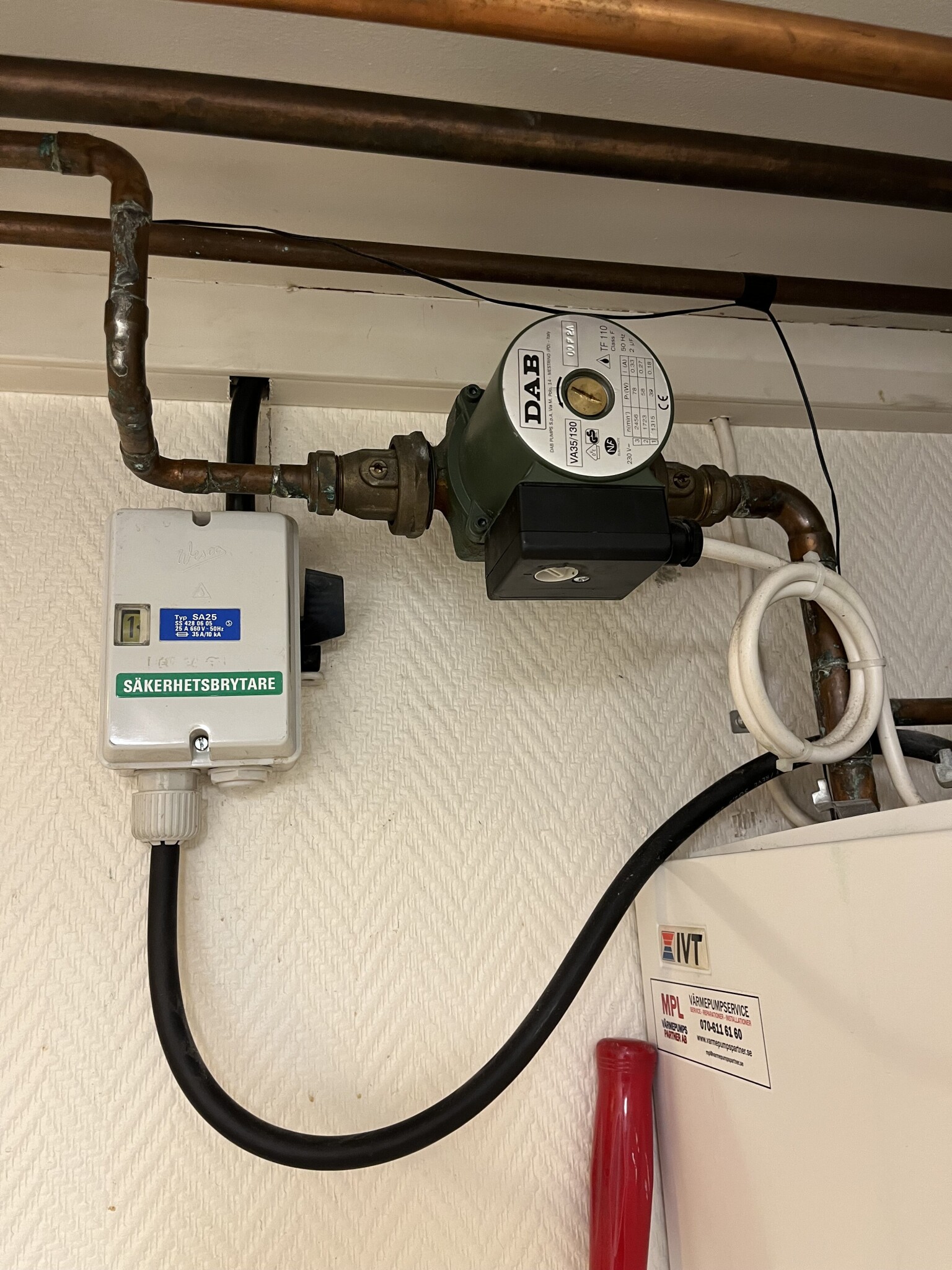

Hej igen! Nu är trycket strax över 1 som sagt och elementen har blivit något varmare, vissa mer än andra och något känns fortfarande nästan kallt. Vi luftade ur dem utan att stänga av cirkulationspumpen, det kom ut vatten direkt så verkade inte finnas lust. Men nu när jag läst på så vill jag testa att stänga av cirkulationspumpen och se om någon luft kommer ut då. Tror ni jag kan använda störnbrytaren på bilden och sedan bara dra på den igen när jag luftat klart? Och d ett finns en temperaturmätning på röret med vatten som går ut till radiatorerna (tror jag), är 30 celsius rimligt eller är det för låg värme?
