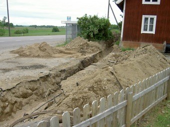

Hmm, de fortsätter sprida glädje, idag när jag kom har de grävt ett kabeldike så mitt garage inte går att komma åt längre. Och därefter packat ihop för dagen och åkt hem. Det kan inte vara möjligt att de får göra såhär, har sökt ansvarig chef på EON nu.
Mycket intressant tråd. Dokumentera gärna med bilder om du har möjlighet.
Garaget är påbyggt på huset till höger...ThomasLindgren skrev:
Man kan även notera hur nära man har gått en putsad naturstensgrund oxå, jaja vi får se om någon ringer upp imorgon, hursom så vill jag likna det med en DOS attack mot mitt garage

Nu skulle jag nog överväga att ta ut polisen för att få arbetet avbrutet. Det här kan inte vara möjligt att de får göra. Anmäl dem för pågående skadegörelse.
Helt sanslöst!! Är detta ett mindre lokalt elbolag eller ett av de stora? Har egentligen inte någon betydelse. Om de och du inte kommit överens om att de får gräva i din trädgråd, och ledningarna inte går till ditt hus, så skulle jag göra som hempularen föreslår. Polisanmäl! Och gör det direkt!!

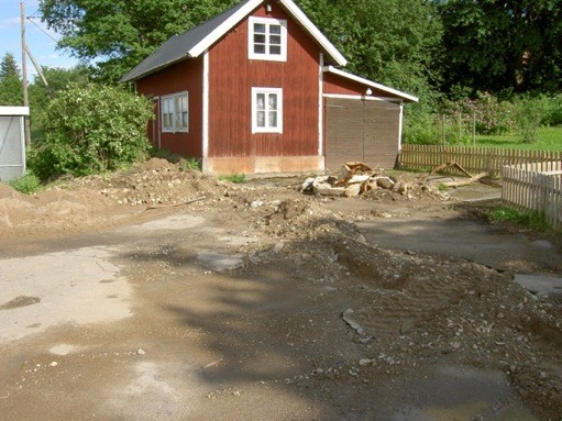

Bifogar även en bild på den fina högen de har lämnat framför mitt garage idag efter arbetet.
Jag blev uppringd av deras underetrepenör som utför jobbet, de är av uppfattningen att de inte gräver på min tomt. Hursom så visar min tomtkarta att de gör det. De skulle återkomma imorgon efter att ha tittat på senaste tomtkartan.
Vem har jag egenligen ett problem med här? EON eller underetrepenör?
Om vi inte kommer överens om var tomtgränsen går, vem bekostar då lantmäteriförättning?

Att blockera garage etc. är ju inte OK oavsett vems tomt de gräver på.
