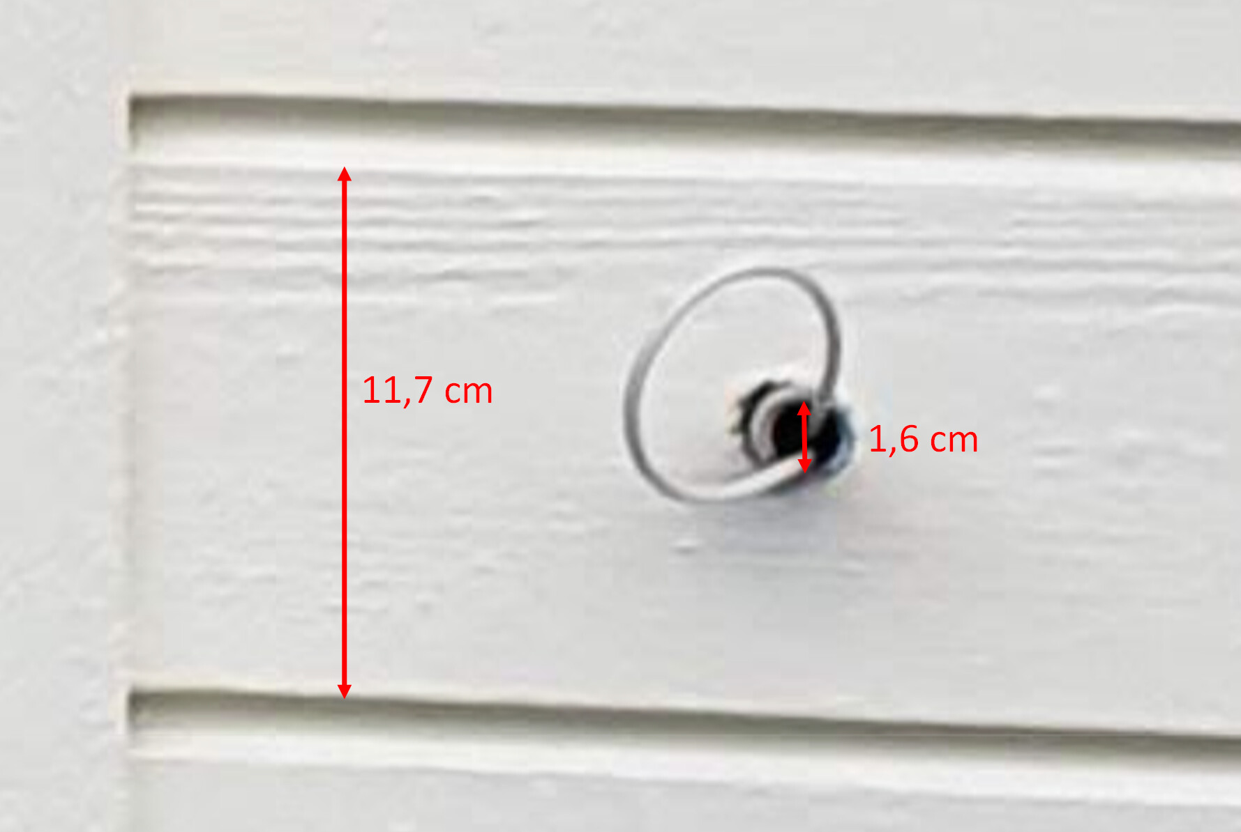

Hittade en bild från husbygget och med panelen som referens så skulle röret (vilket ser ut som en grå slang) vara 16 mm innerdiameter.

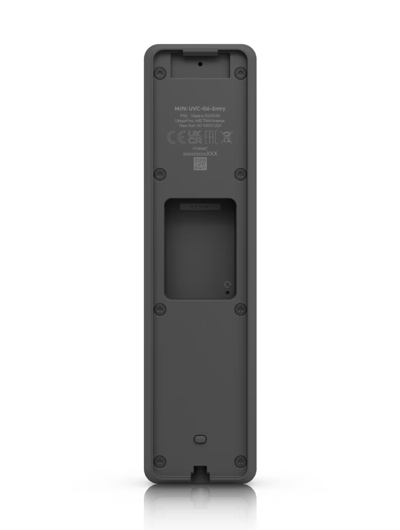

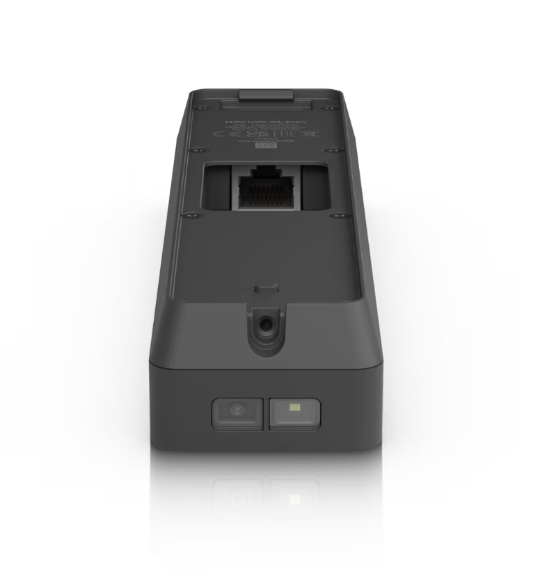

Den ringklockan jag tänker mig har en ingång rakt uppåt inne i hålet på baksidan för nätverkskontakten så det borde funegra utan extra ram eller utbyggnad.

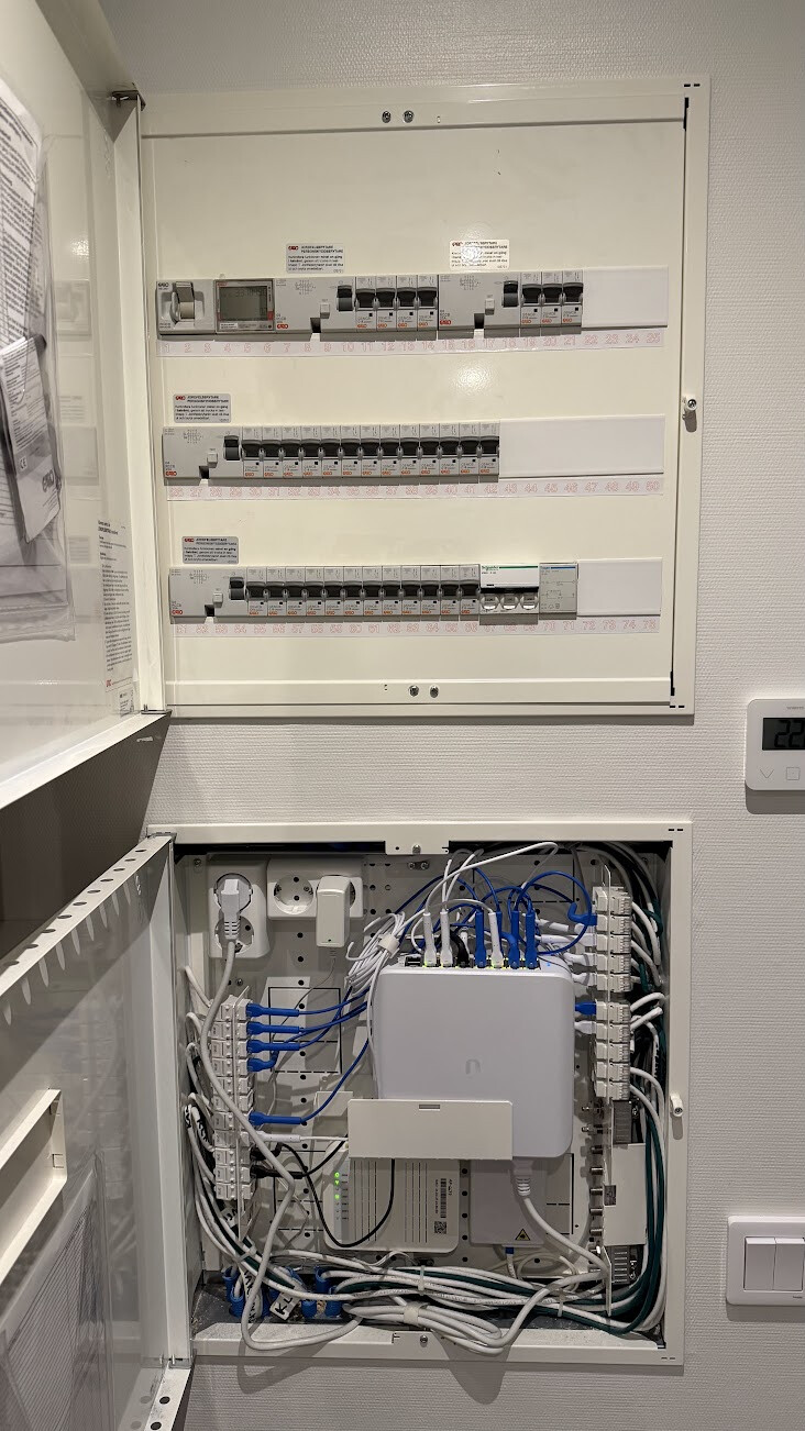

Frågan är väl hur det ser ut i elskåpet resp nätverksskåpet och vart slangen från knappen tar vägen. Det är sannolikt inte omöjligt men jag gissar att det blir en liten omväg via en dingdong någonstans i hallen. Med lite "tur" så är det en sådan modern kombicentral och det är enkelt att fiska sladden från eldelen till nätverksdelen men det kan också vara två separata centraler och då blir det lite pyssligare.
Bild på dörrklocka, elcentral och nätverkscentral hjälper här.

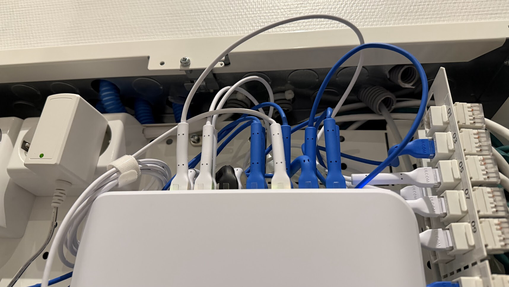

Ingen dingdocg i hallen utan röret går till elcentralen direkt. Lite det jag oroat mig för, att det blir meckigt att gå från elcentralen till nätverkscentralen. Bild på den kommer här:tommib skrev:

Nä, det är nog helt lugnt. Du måste bara se till att nätverkskabeln hamnar ordentligt skiljd från alla enkelisolerade ledare i elcentralen. Detsamma gäller redan för ringledningskabeln som finns där inne nu. Ringledningstrafon sitter längst ner till höger, plats 70-71. Det ser ut att vara förbundet med ett par rör mellan centralerna.
Frågan är väl var själva klockan är om du inte har en dingdong i hallen. Någonstans sitter den väl? Den normala kopplingen är från trafo till klocka till knapp men det går att koppla på andra sätt också.

Det ser ut att finnas utrymme nere till höger i centralen, gissningsvis när du att borra ned tel nätverks skåpet där.
Och rörande dragningen till ringklockan, smörj kabeln så glider den igenom galant. Jävlas den ändå så sug igenom ett snöre med dammsugaren och använd det som dragfjäder.
