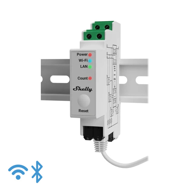

Enklaste lösningen är en DIN monterad switch i elcentralen med SFP-modul till en vanlig fiberpatch till det övriga nätverket. Även om det inte är korrekt så slipper man fundera på om den övriga nätverksutrustningen kan bli strömförande vilket är den reella risken här.
En tydligt och bestämd åsikt är att man inte ska använda Wifi - men det beror ju helt på tillämpningen. Vad är det som ska automatiseras med en Shelly på en sådan nivå att kommunikationen måste använda LAN kabel? Är kraven så höga så är nog inte Shelly rätt produkt…
JanneSjo
Shelly pro fungerar nog bara m wifi, men kabel ger stabilare och redundans
dans
dans
Din-skenemonterad smart enhet, Shelly, med Wi-Fi och LAN anslutningsindikatorer, strömbrytare, och resetknapp.
