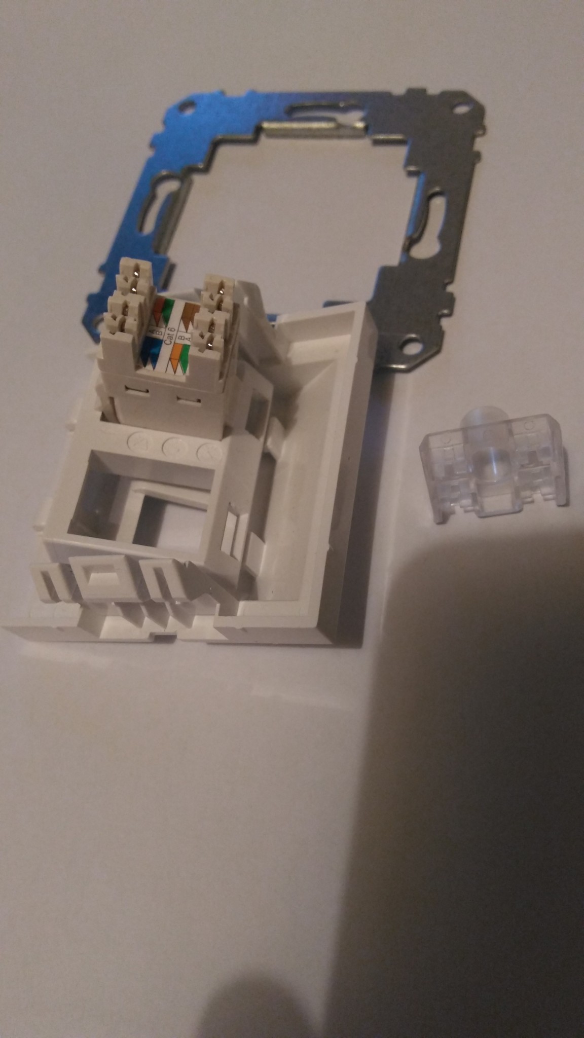

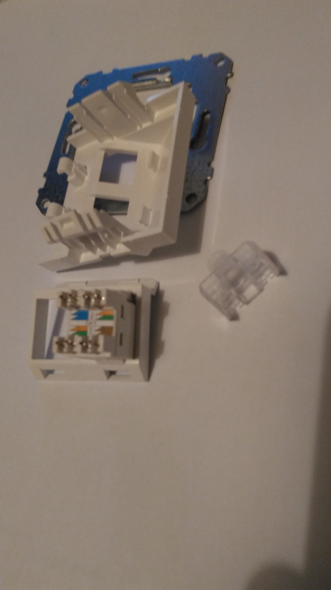

Har fått lite kontakter nu och gigamedias ramar, antar att man måste ha ganska kort stump kabel från dosan till kontakten? Då underlättar det ju om man kan dela på de olika delarna så de inte är i vägen när man ska kontaktera.Snailman skrev:
Elgrossisten har Gigamedias Exxact centrumlock för 2 x RJ45 modularjack 65kr, och det verkar vara för Keystone, som Gigamedia har en egen variant av.
Då jag ska ha exxact uttag i övrigt så satsar jag nog på dessa, har beställt lite Keystone uttag från kina att testa om de passar.

Den listige nätverksinstallatören kontakterar ute i rummen först och patchpaneländan sist. Då kan man nämligen dra tillbaka kablarna några decimeter när de är kontakterade. På så sätt slipper man hela problemet.

Klipp av kabeln så du har ca 11-15 centimeter kabel kvar. Kontaktera. Slinga in överflödet i dosan. Då har du kabel kvar för att kunna göra om kontakten om det blir fel vid mätning, eller om kontakten mot förmodan skulle gå sönder.
Så gör vi på jobbet, och alla mätningar blir godkända

Ok, lag har dubbla kablar i ett 16 rör, så jag räknar med att de aldrig mer går att rubba, dosan är vp2 så ganska djup och rymlig, så ska testa hur lång slinga jag kan ja i dosan.

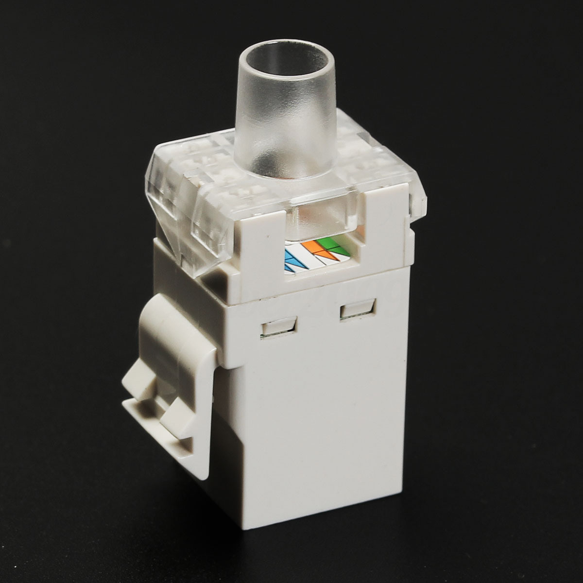

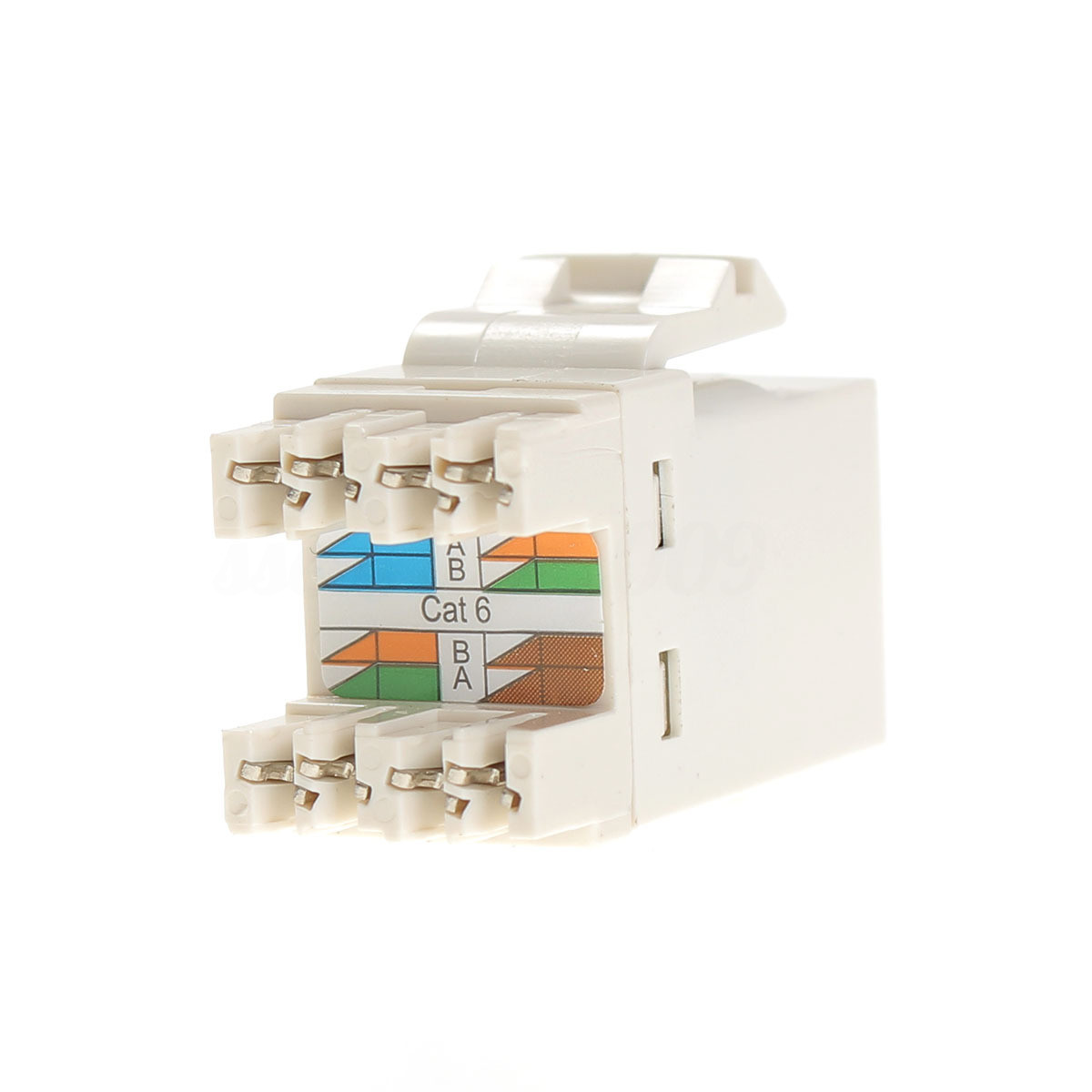

Om man har kopplat in kabeln till kontakten med ett krone verktyg, går det att lossa kabeln från kontakten igen, och göra om anslutningen om det blir fel, eller är kontakterna engångs? De jag har på bilden i tidigare inlägg kostar 5 kr ST från kina
Väldigt svårt att säga från dina bilder men en kroneplint av god kvalitet ska vara flergångs. Om man trycker fel mer verktyget kan man dock ha sönder plinten, då är det bara att byta. Kabeln är inga problem att lossa. Om du har ett vanligt kroneverktyg kan det hända att det finns en liten utfällbar krok på sidan som är till för just detta.
Själv gillar jag de verktygslösa jacken från Kjell & co, väldigt lätta att jobba med. Att kontaktera med ett kroneverktyg på en sån liten plint kräver ett vettigt mothåll och mycket tålamod. Räkna inte med att kunna trycka mot handen, det blir i mitt tycke inte bra. Man måste trycka till distinkt med verktyget så att ledaren verkligen går ner mellan knivarna och inte bara lägger sig böjt på.

Som sagt, lite svårt att se. Men behövs det verkligen kroneverktyg till de jacken? Lägger man inte rätt kabel i respektive fack, klipper till rätt längd, och sedan när plastskyddet tryck på så kontakteras det?
Men, som sagt, lite svårt att se.....

Det verkar vara ett rutmönster med smala ryggar på plastskyddet
En länk till de jag köpt, alla bilder verkar inte fungera för mig.
http://www.ebay.com/itm/10pcs-Cat-6...e=STRK:MEBIDX:IT&_trksid=p2057872.m2749.l2649
Jag köpte också några sådana här http://www.ebay.com/itm/4X-Gigabit-...e=STRK:MEBIDX:IT&_trksid=p2057872.m2749.l2649 de är vertygslösa men kostar det dubbla ca 10kr ST (Kjell tar väl 20kr st? Men de är lite bredare så får kolla att de inte tar i varandra utan får plats.

Om det är smala plastryggar så är nog tanken att de ska vara verktygslösa men det ser svårt ut att få ner plastbiten jämnt med bara fingrarna.
Kjells uttag kostar 35kr/st när man köper många. Värt varenda spänn i sparad frustration och tid.

Jag ska testa att ansluta de kontakter jag har, innan jag köper flera, okej var nog Kjells som man behöver verktyg till som kostade 20 kr. Har nåt testverktyg som detta. http://m.ebay.com/itm/RJ45-RJ11-RJ1...3Aac6d570815d0a9c4700c9d8dfffff744%7Ciid%3A19
