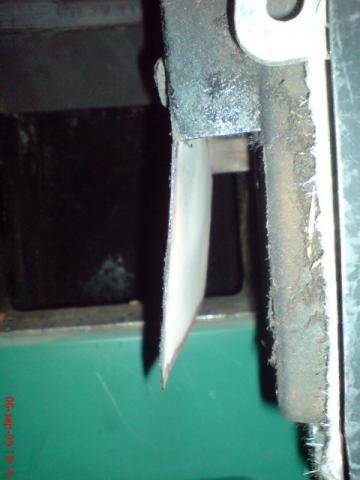

Hej
den nedre luckan är nästan stängd
den övre står öppen eller nästan stängd
då har jag rökgaserna 150 till 200 grader på pannan
Hej tissla!
Oj vad ren och fin din panna ser ut efter 10 år !
Får du verkligen en bra förbränning med den inställningen? vill minnas att den undre luckan behöver vara 10-15mm öppen för att få tillräckligt med sekundärluft
den övre 15-20mm om pannan ska ge någon effekt med dragreglerare -när den
stänger luckan går pannan ner i effekt .

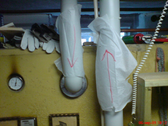

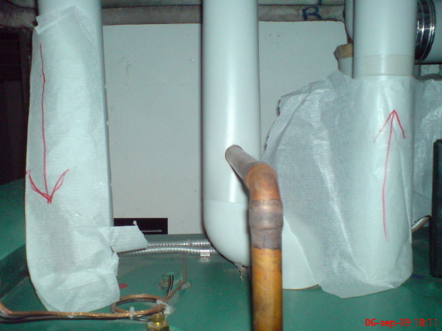

Hej igen !
Tydligen så är det många med den här pannan som kör laddning av tank direkt
från thermostat på panna ,bra eller inte ? visseligen värms vattnet på väg ner genom returen till botten av panna ,men jag TROR att någon form av thermisk laddventil är bra för att undvika kondensering i panna eftersom returvatten är kallt
i mitt fall kan det vara under 20c om man förbrukat större mängder vv strax innan
(har dubbla vvb slingor i 1500l tank)

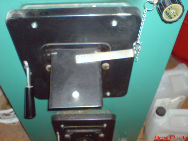

Kan se att på den högra bilden av tissla --fyllningluckan-- man har tydligen gjort ändringar
plåten som "styr" ner primärluften ,på min panna var det ett stort hål rätt in i vedmagasin idag har jag en liknande konstruktion ,trots det vill det gärna brinna mera i framkant bli som ett stort hål i vedinlägget .
Nästa projekt i modifieringen är att försöka flytta sekundärluften lägre i glödbädden problemet med att hur det ska
utformas har jag inte löst ännu ,vill helst inte svetsa eller kapa inne i panna det bör vara en enkel lösning som lätt går att
återställa om den inte fungerar.
