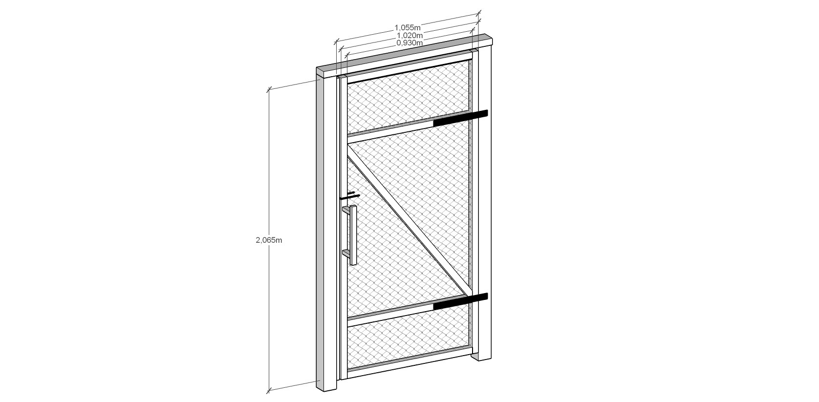

Vända på grindklinkan? Du tror inte principen fungerar?

tyckte du skrev att grindklyckan var för smal.
trodde den var vänd åt andra hållet, för dörren är väl inte 100*100mm virke?
hahalj
Stolpen är 100x100. Dörren är 45x45. Max bredd för klinkan är 75 mm. Därmed passar den över dörren, men inte över stolpen. Därför måste klinkan ut en bit från stolpen så den kan ramla bakåt mot stolpen när man lyfter upp den. Enligt skissen ovan.

Karmstolparna sitter där redan, de är en del av existerande altan- och entrétakskonstruktion. Dörren blir i 45x45 virke...
Du kan väl sala ut med t.ex. 22x45 (standarddimension hos brädgårdarna) så att klinkan passar.
Nätdörren blir ett par centimeter smalare. Det gör väl inget?
Nä, exakt. Det är så det får bli. Det var det jag försökte mig på att illustrera i skissen ovan...
hahalj
Så här får det bli nu.
Bilden kan inte ses, men det låter som att vi är överens.

Vi är överens, absolut.
Det var denna bilden jag försökte få med i förra inlägget, vet inte varför den inte syntes?
