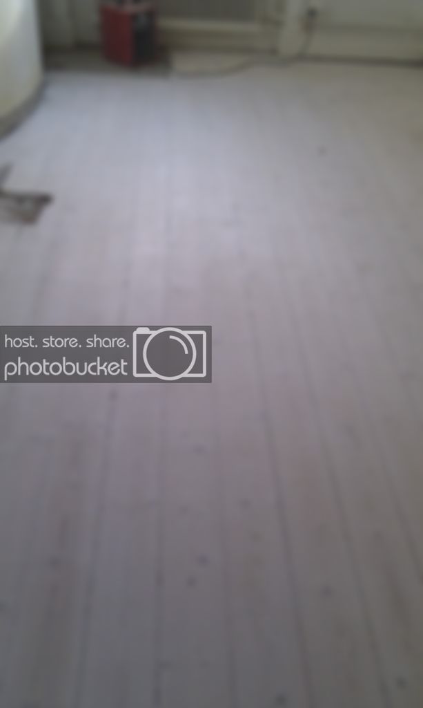

Nåta golv, torktid?

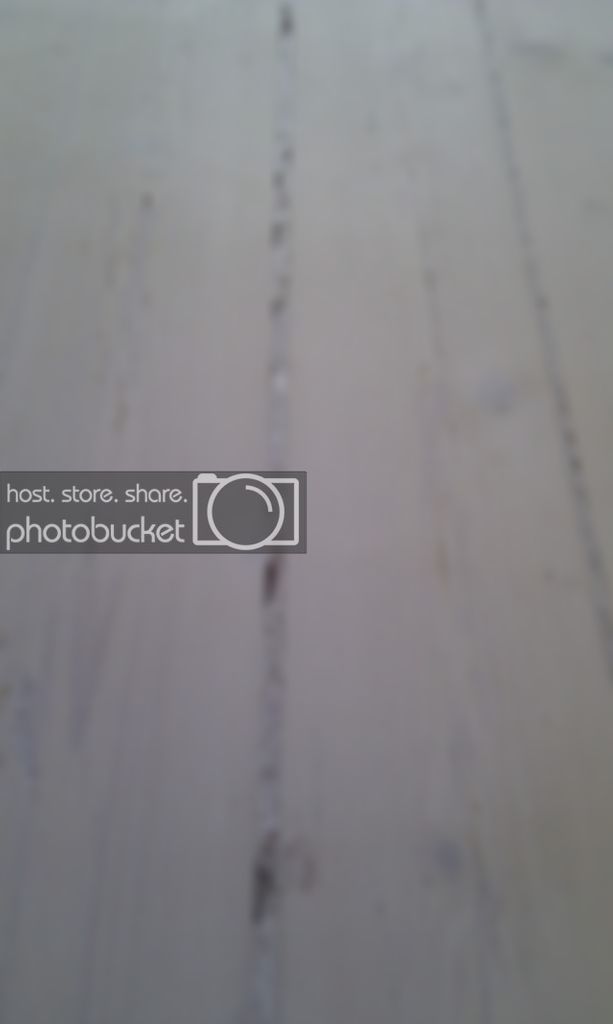

jag har ett gammalt furu plankgolv med en del glipor mellan plankorna (~5mm glipor). Golvsliparen jag anlitat nåtade golvet för att sen slipa det samma dag. Nåtningen var mjuk vid slipningen. Nu efter slipningen kan man se att nåtningen inte ser särskilt bra ut. Den är ojämn (lite bucklig) och på en hel del ställen är det små hål i nåtningen. Är detta något som förhindras om man slipar när nåtningen hunnit torka helt?
Uppdatering: golvsliparen har idag försökt åtgärda felen så gått det går genom att fylla i med nåtningsmassa och försöt jämna ut det hela.. Jag bad honom att göra om det från början, dvs ta bort all nåtning och lägga ny men det har han inte gjort.
Jag är ingen golvexpert och vet inte exakt vilken finnish ett nåtat golv skall ha men jag tycker inte det ser särskilt bra ut. Här skulle jag behöva råd från folk som kan här på forumet. Jag bifogar lite bilder som visar golvet efter reparations försöket.
Kan jag kräva att golvet skall slipas om och nåtas om? dvs ta bort ALL nåt och lägga ny som man låter TORKA innan man slipar golvet?

Jag tycker det ser rätt bra ut efter tillfixningen, en del ojämnheter hör väl till ett gammalt golv... vad hade du för förväntningar, och vad lovade golvsliparen?
Jag hade väl förväntat mig att nåten skall ha en jämn färg. Inte som det är nu, beige på vissa ställen och vit på andra. Skrapar man på det vita kommer man ner till det beigea.
Visst ojämnheter i golvet klagar jag inte på, tex finns det spikhål osv men det visste jag ju sen innan.
Sen tycker jag det ser lite flammigt ut överlag.
Kollar man på första och sista bilden så kan man se att det är slipmärken från borttagning av överflödig nåtningsmassa.
Jag vet inte, jag hade iaf hoppats på mer. Känns inte så fackmannamässigt att inte vänta på att nåtningen ska torka innan man slipar.

är det vitoljat eller såpat, så tror jag du får samma färg på den nya nåten så fort du oljat/såpat golvet, dvs skillnaderna borde försvinna rätt snabbt när du börjar använda golvet.
Det är lite svårt at avgöra men jag tycker att det ser ut som det fortfarande är en del glipor och platser där nåtmassan inte fyller ut ordentligt.
Jag vet inte ifall det är allvarligt nog för att anses vara felaktigt om man väljer att ta till rättsliga åtgärder men jag skulle absolut inte vara nöjd själv om jag haft ett golv som sett ut så.
Jag anser att det ska fylla ut fullständigt och ha en tämligen jämn yta.
Jag vet inte något om hur man faktiskt utför nåtningen, men jag har hittils antagit att man slipar golvet först, är det alltså felaktigt?

Åfyfan. Jag har funderat på att nåta ett furugolv här hemma, men blir det sådär så skiter jag nog i det.
