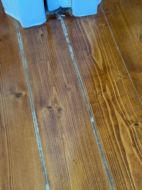

I vår lägenhet upptäckte vi superfina (om än slitna) fernissade brädgolv under laminatgolvet som lagts över och efter slipning har dessa fernissats om med fyra lager, varav två med lite bränd umbra i. Jag är galet nöjd med resultatet, men en sak behöver vi fortfarande lösa.
Som kan ses på bilden valde golvmannen (som inte arbetat med fernissa förut) att nåta de största sprickorna med grå fog som han sedan målade över. Problemet är att fernissan/färgen snabbt börjat slitas bort från dessa, och nu är min fråga vad man bör göra istället? Hur nåtar man snyggast sådana här golv? Trägolv med tydlig ådring och några mörka kvistar. Blått trästöd syns i överkanten av bilden. Golvet ser nyligen lackerat och välskött ut.
Till största delen är det onåtat (och springorna är där mörka/svarta) och det är bara de största springorna som är fyllda med fog. Vad kan den bäst ersättas med?
