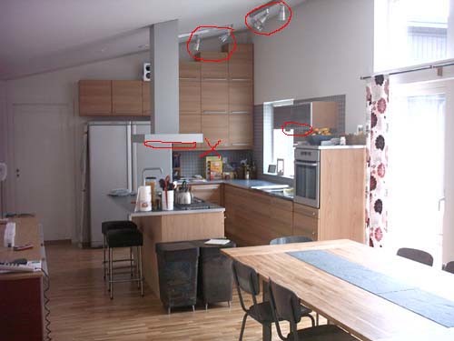

Nu vet jag inte riktigt hur ert kök ser, hittar ingen planlösning på huset på er hemsida men jag vill ändå säga att det nog inte behövs så mycket belysning som ni kanske tror.
Vi hade ungefär samma funderingar när vi började bygga vårt hus men med facit i hand ger fönstrena mer ljus än vi kunde ana.
På bilden nedan ser du vårt kök, de röda cirklarna (eller ska föreställa cirklar i alla fall) är den belysning vi har, krysset oxå men den använder vi aldrig. I taket har vi spottar som går att rikta. När dessa tänds blir det väldigt ljust i köket och de använd men inte så ofta som vi trodde. Ovanför diskbänken har vi tre halogenspottar som vi använder mer eller mindre alltid och i fläkten sitter fyra halogenspottar som oxå alltid är tända. Restaen av "belysningen" kommer i form av dagsljus! Efter att denna bild är tagen har vi oxå satt upp en fönsterlampa men den är mer stämningsbelysning.
Så jag tror nog att ni ska lugna er och se, kanske det inte behövs så mycket lyse hos er heller!
/Lisa
