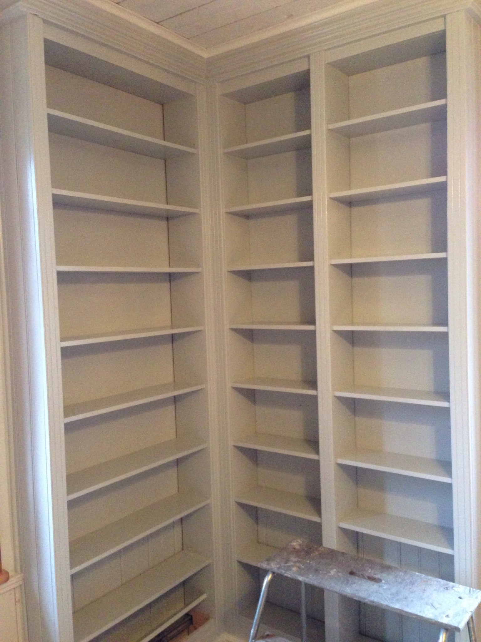

Jag tänkte höra om det är någon som kan tipsa mig om lämplig torktid för mina nymålade bokhyllor? Vi har byggt väggfasta hyllor där själva hyllplanen är limfog, och sen har jag målat dem med linoljefärg. Nu sitter jag och tittar på resultatet och är otålig och vill lasta in böckerna, men frågan är hur länge jag ska vänta för att inte riskera att det blir märken i färgen, har någon erfarenhet?

PS: dom har stått en vecka nu och färgen känns torr, men räcker det?

Vår erfarenhet är att det tar en del tid innan linoljefärg torkar så att man kan ställa saker på den utan att riskera att det klibbar fast. Färgen fortsätter ju att oxidera i allafall en månad. Samtidigt som den går från blank till matt.
Så vill du vara riktigt säker så väntar du ett par veckor till. Samtidigt brukar det inte vara någon större fara att börja använda det tidigare heller.
