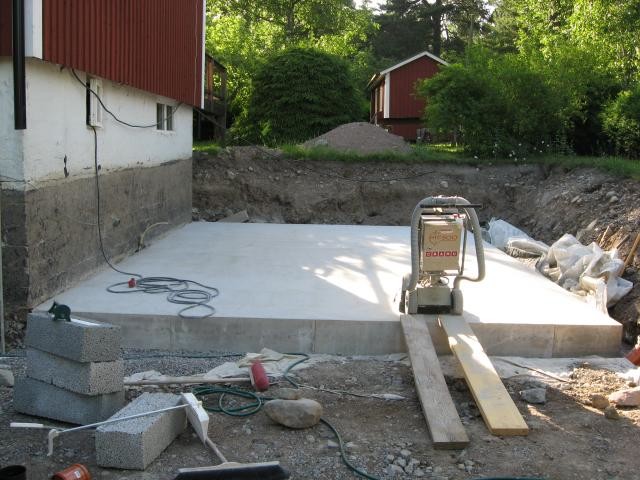

I injonil #16 Medlem · Uppsala · 4 872 inlägg 16 jun 2010 19:55 injonil Medlem Uppsala 4 872 inlägg 16 jun 2010 19:55 #16 Sådär, betongspackel först och sedan betongslip HTC500. Blev helt ok! byggare henke, tyvärr finns det inte möjlighet att slipa ner betong rakt över mer än några tiondels mm. Inloggade ser högupplösta bilder Logga in Skapa konto Gratis och tar endast 30 sekunder
B byggare henke #17 Anonym 19 jun 2010 20:14 byggare henke Anonym 19 jun 2010 20:14 #17 jaja. du kör lill maskin. hoppas spacklet fäst för dig då. ska betongen vara ytskikt? oljas eller behandllas på annat sätt?
I injonil #18 Medlem · Uppsala · 4 872 inlägg 19 jun 2010 20:31 injonil Medlem Uppsala 4 872 inlägg 19 jun 2010 20:31 #18 Jodå, spacklet satt fast! Betongen ska vara ytskikt och jag tänkte bara behandla med primer.
B byggare henke #19 Anonym 19 jun 2010 20:37 byggare henke Anonym 19 jun 2010 20:37 #19 primer? inte direkt gjord som ett ytskikt. hur vill du att ytan ska se ut?
I injonil #20 Medlem · Uppsala · 4 872 inlägg 20 jun 2010 09:04 injonil Medlem Uppsala 4 872 inlägg 20 jun 2010 09:04 #20 Jag vill ha ren betong, men primer gör att ytan blir lättare att städa och tar inte åt sig skit på samma sätt...
B byggare henke #21 Anonym 20 jun 2010 17:59 byggare henke Anonym 20 jun 2010 17:59 #21 jo men primer är inget ytskikt. blir en fin yta om du "oljar" ytan
B byggare henke #22 Anonym 20 jun 2010 18:05 byggare henke Anonym 20 jun 2010 18:05 #22 kollade på htc500, hos fabrikör. beroende på verktyg på maskin. så kan man avverka upp till 10mm
