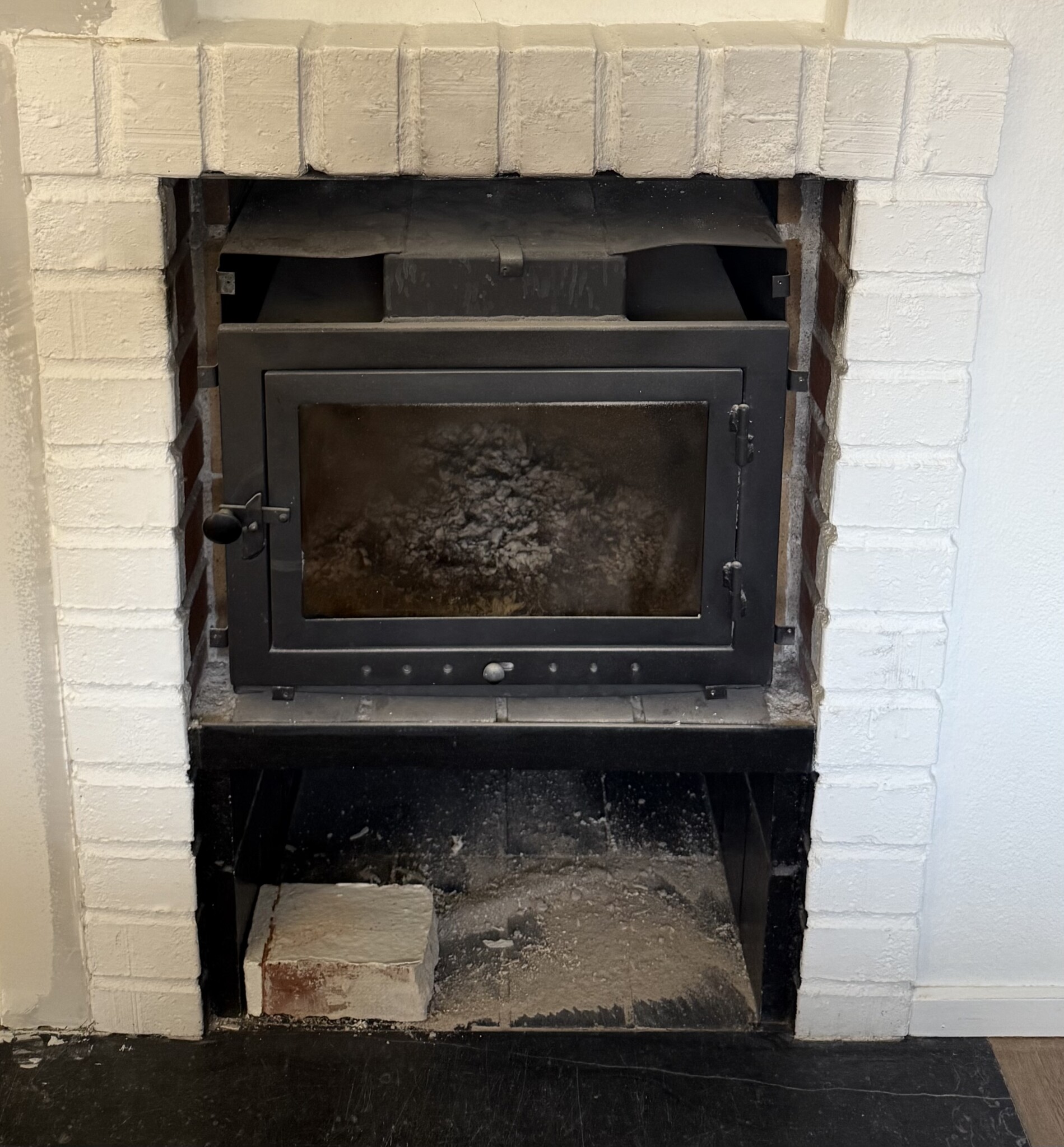

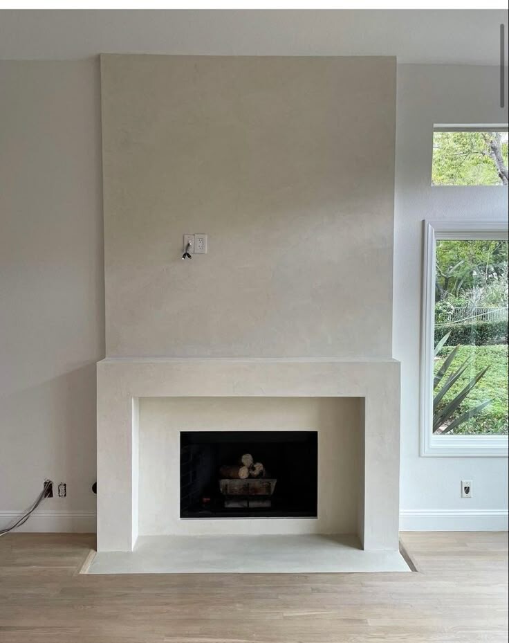

J johnlemonse #1 Medlem · 9 inlägg 20 feb 2025 23:37 johnlemonse Medlem 9 inlägg 20 feb 2025 23:37 #1 Hej, Vi funderar på om det är möjligt att "spackla" igen tegelstenarna likt inspirationsbilden och få en planare yta där stenarna inte syns? Hur går man bäst till väga i så fall? / John Inloggade ser högupplösta bilder Logga in Skapa konto Gratis och tar endast 30 sekunder Inloggade ser högupplösta bilder Logga in Skapa konto Gratis och tar endast 30 sekunder #braskamin #spackla
useless #2 Lök. · Gävleborg · 44 437 inlägg 20 feb 2025 23:39 useless Lök. Gävleborg 44 437 inlägg 20 feb 2025 23:39 #2 Man slipar/borstar bort färgen och lägger på puts.
