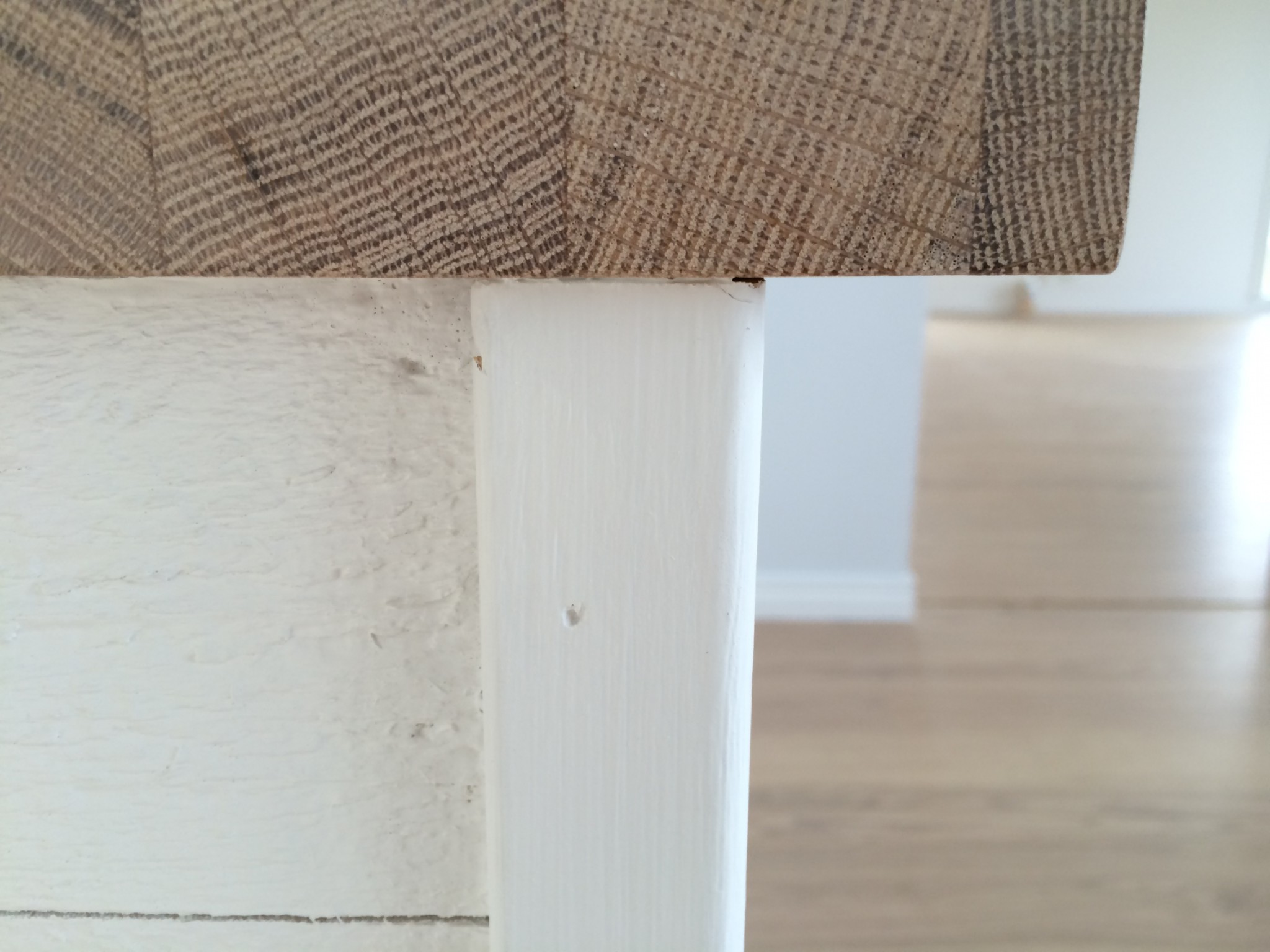

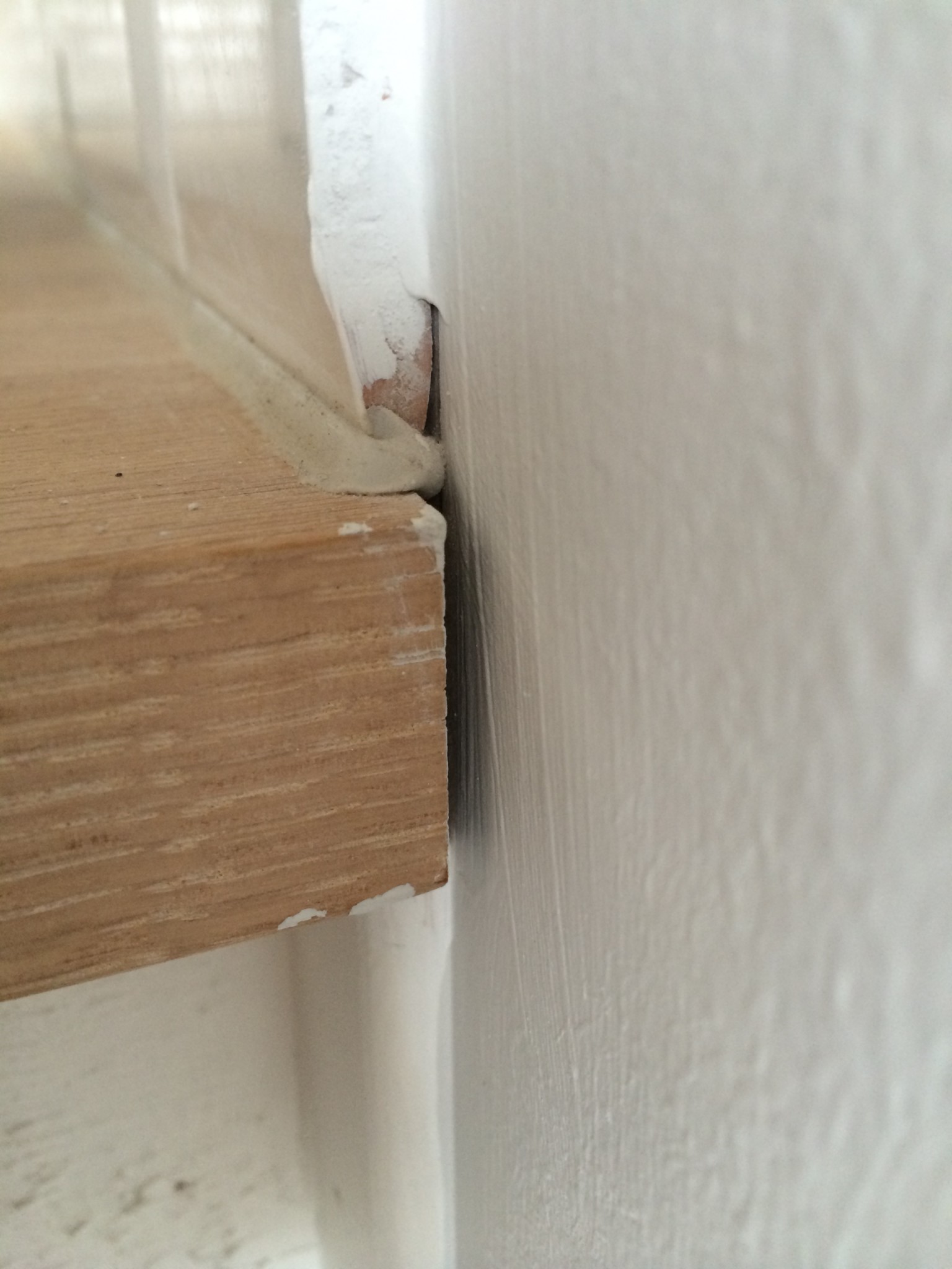

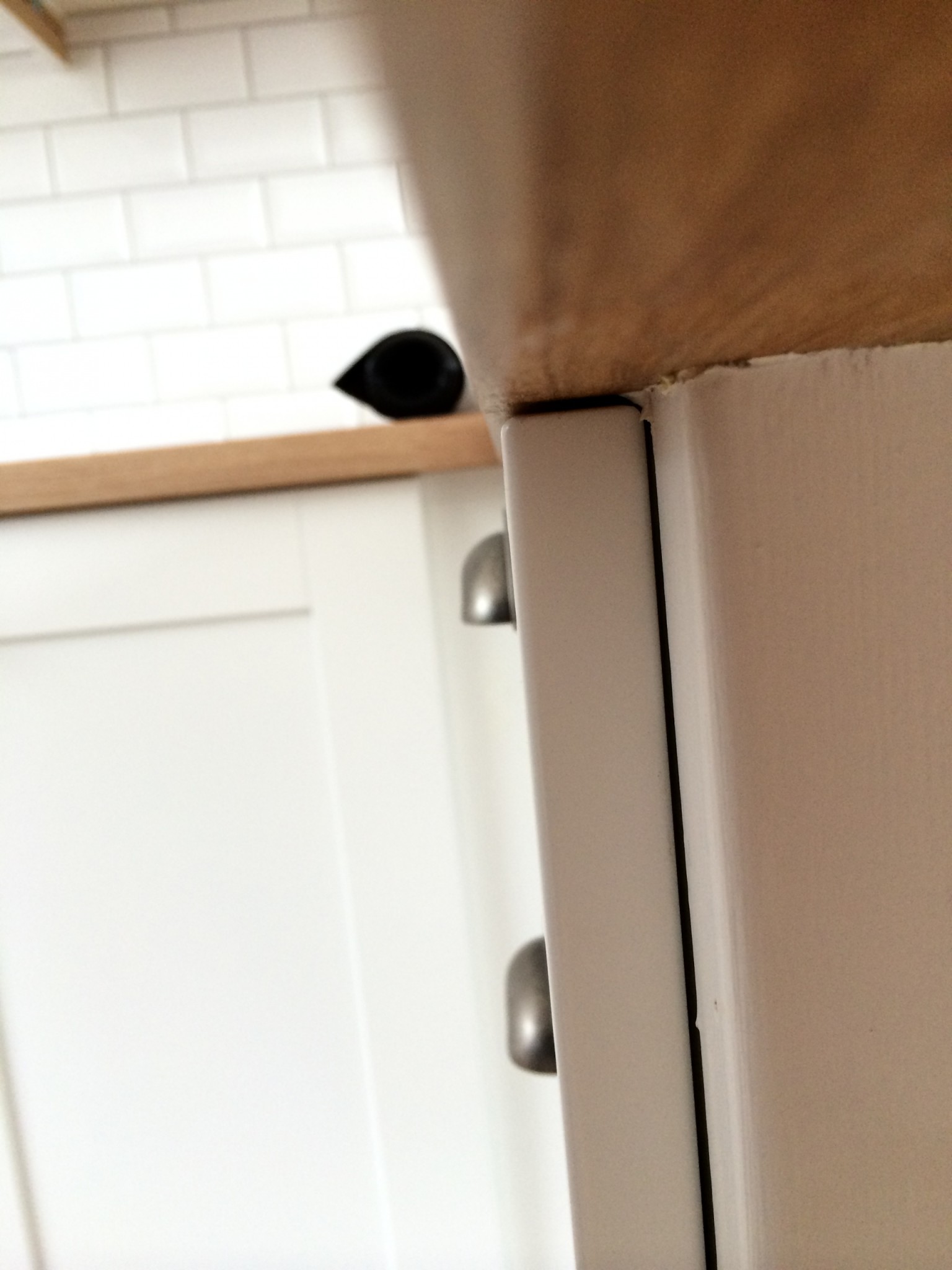

Skickar även bilder på vår bänkskiva som har ett överhäng på ena sidan på ett par cm och på andra sidan par millimeter

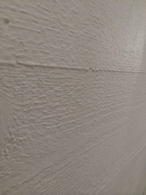

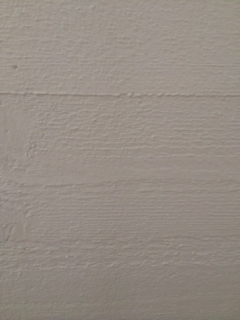

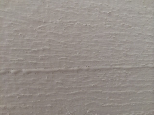

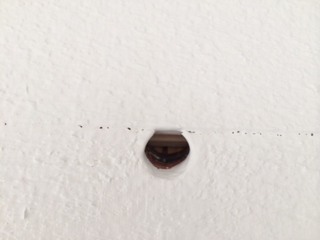

VI beställde på vissa ställen i huset liggande råspont inomhus med följande referensbilder.

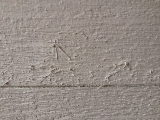

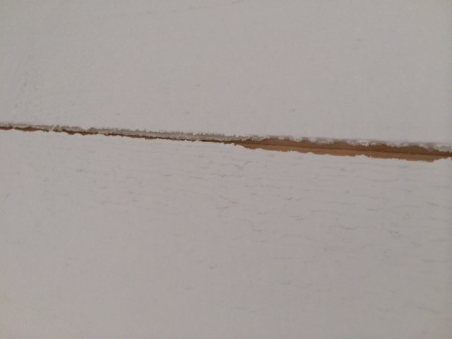

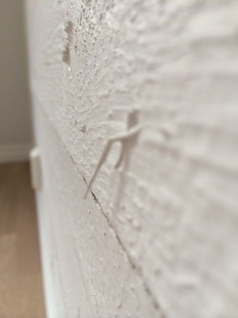

Vårt resultat blev inte alls efter våra önskemål och det var här vi började ifrågasätta målaren... väggen rollades uppifrån och ner, vilket innebar för mkt färg, bubblar ut både här och där och står du längre bort än 1 m så ser du inte att det är plankor utan det ser ut som det är något fel på väggen. Sen hade vi synpunkte på varför man inte drog av ytan så man fick bort det värsta av det sticka på väggen samt varför man satte upp plankor som det var stora kvist hål i.... till svar på detta fick jag att det torkar och spricker i sär, problem är ju att den har målats på väggen vilket innebär att det trärena kommer att synas där det spricker i sär och när det gäller kvisthål och stickor så fick vi till svar att de flesta vill ha det så.

Jag håller med dig helt och hållet, råspontväggen ser rent ut sagt förjävlig ut, och den måste nog rivas ner och göras om från början för att det ska bli bra. Naturligtvis måste man måla innan man sätter upp för annars kommer man ju behöva gå och dutta med färg i en evighet.Smilla05 skrev:
Angånde kvisthålen så kan man ju inte bli annat än förbannad. Om "de flesta vill ha det så" så är det ju väldigt konstigt att referensbilderna både är förmålade och saknar kvisthål...
Man kan ju dessutom misstänka att de inte spärrmålat innan så till slut lär ju alla kvistar lysa igenom dessutom...
Stå på er, det här kan ni bara inte acceptera.
Ja, det är med trävirke är lite knepigare.
Det är väl inte acceptabelt att kvarlämna kvisthål enl. bild bara för att "alla andra vill ha det så". Vilket inte är sant enligt mig.
Att trä krymper över tid när det blir torrt är ju ett känt fenomen, därför borde byggaren tillse att det blev målat
även på kanterna innan det monterades.
Träpanelens ytfinish i övrigt är det väl inte mycket att säga om, eftersom du tydligen valt en ohyvlad variant för att få en "rå" ytkänsla och det har du fått.

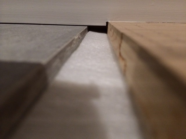

Att olika golvmaterial (klinker/parkett) har olika bygghöjd är ju heller ingen hemlighet. Det kan man läsa sig till och det är säkert inget okänt för byggaren.
Sådana höjdskillnader löses med en nivålist. Man kan också flytspackla upp höjden där klinkers skall ligga för att komma upp i samma nivå som trägolvet men flytspackel är dyrt, och frågan är om detta ingår i byggarens åtagande?

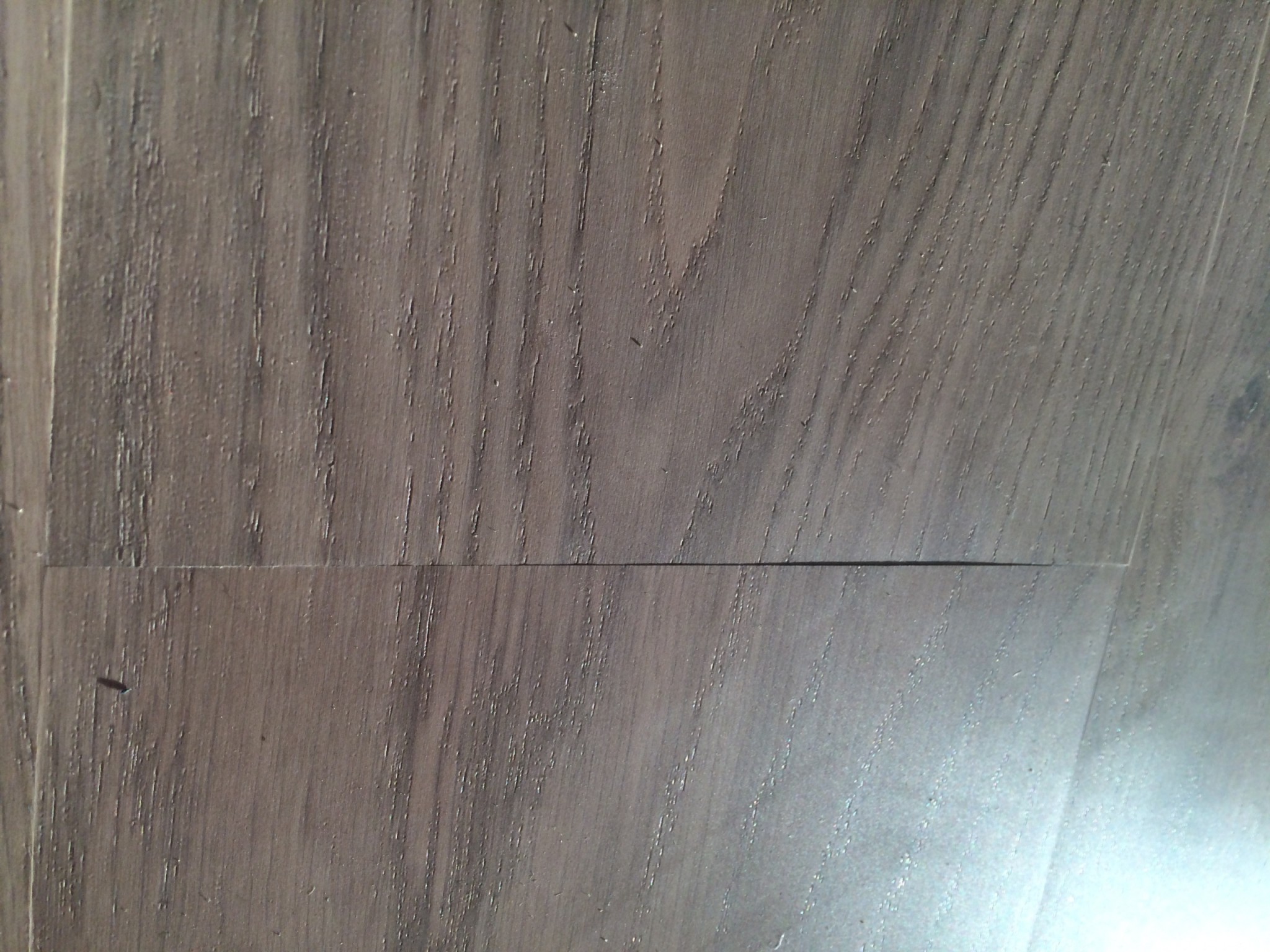

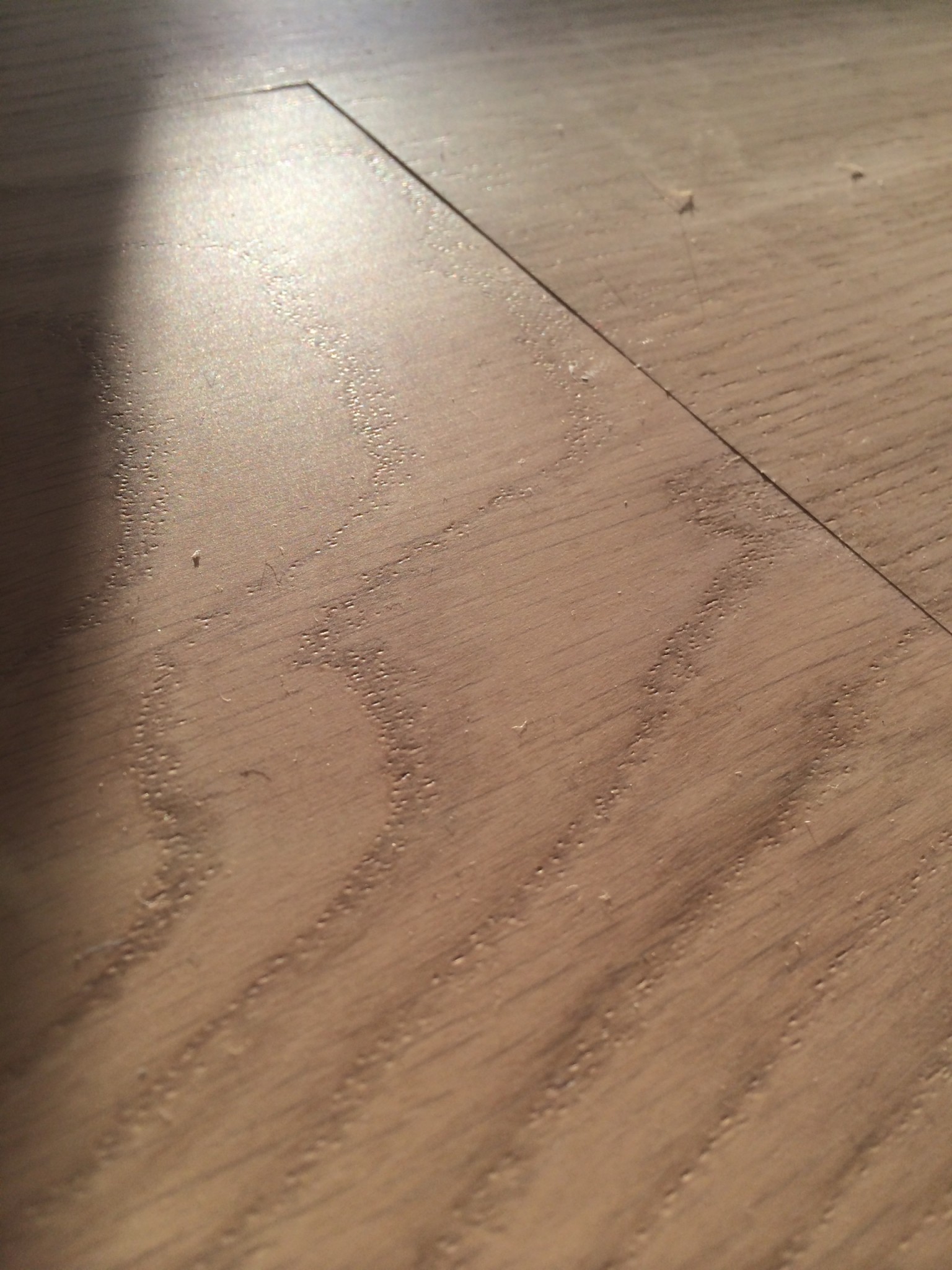

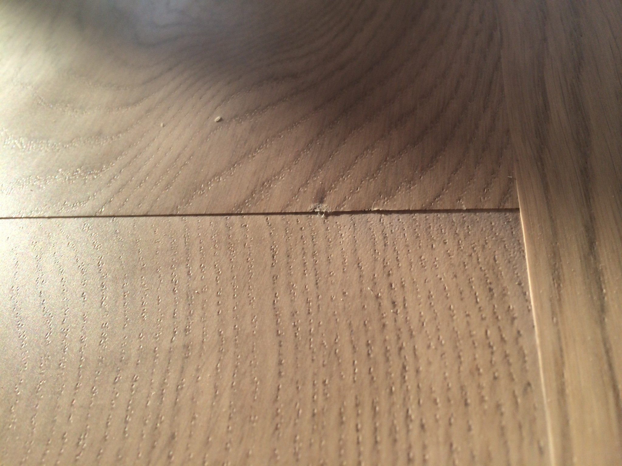

Trägolvets läggning ser ju undermålig ut.
Frågan är om det beror på...
.....undergolvets ojämnhet (betongplattan)(=byggarens ansvar) OBS Kährs har ett toleranskrav för ytjämnhet som inte överenstämmer med toleranskrav för gjutning av bottenplatta.
.....trägolvet har materialfel/feltillverkat. OBS att Kährs som anses vara ett kvalitets märke även tillverkar golv i Indonesien ( eller om det var Phillipinerna?) med gamla svenska maskiner till objekt dvs byggare för ett lägre pris. Kanske du fått ett sådant golv?
.... oavsett så borde golvläggaren hojtat till när han ser att det inte passat, frågat sig varför och sorterat ut plank som inte höll måttet för reklamation och utbyte.
När det gäller träpanelens ytfinish så har vi inte valt någonting mer än visat referensbilderna på vad vi vill uppnå.... det är de själva som tagit dit den panelen som de kallar för arkitektpanel.
Tycker väl inte det är en fråga om det ingår eller inte, det måste vara snyggt och är det ett nytt hus så ska man väl inte behöva leva med en snubbel list.
