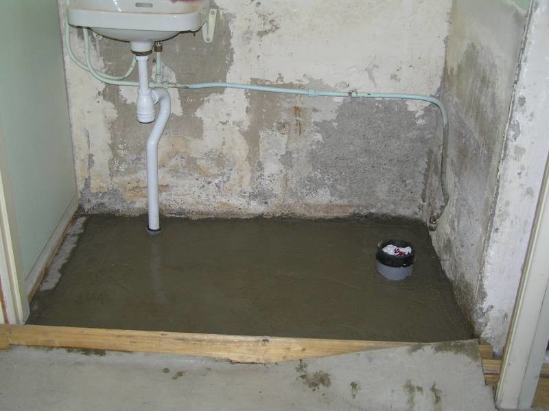

Hur länge bör man vänta efter golvgjutning?
Ett av golven är målat med marmorfloor, måste allt skrapas bort för att fixen skall fästa ordentligt?
Man brukar väl prata om 2 månader ungefär om man använder vanligt betong.
P
Så länge  :'( Vad är risken om man gör det tidigare. Det är ett källargolv i ett hus från 1929 vi pratar om, ingen golvvärme finns.
En lite toa på ca 1 kvm samt ca 2 kvm av tvättstuga/pannrum på ca 10 kvm.

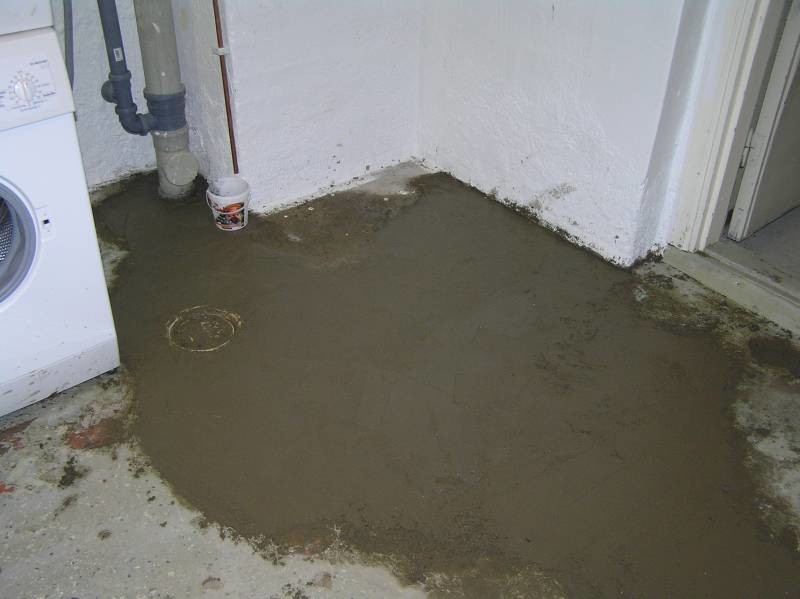

en till
Ring å prata med Maxit vet jag, då får vi alla ett exakt besked! Ska själv gjuta i källaren inom kort, men nu är projektet planerat så att det tar hänsyn till lite väntetid....
Det finns 2 komp. fix på Höganäs, dyrt men bra om man har brådis. Marmorfloor golvet måste skrapas rent från färg.
Nu har jag pratat med Maxit support och man ska vänta minst 28 dygn p.g.a krymprisken i betongen. Detta gäller vid läggning på betong utan tätskikt som i mitt fall.
Bob_the_builder
...tänkte just säga att det är skillnad på om man tar hänsyn till betongens fuktavgivning eller krympning. Ska man ha tätskikt så blir ju plattans fuktighet avgörande för när man kan lägga, men det var ju inte fallet här.
