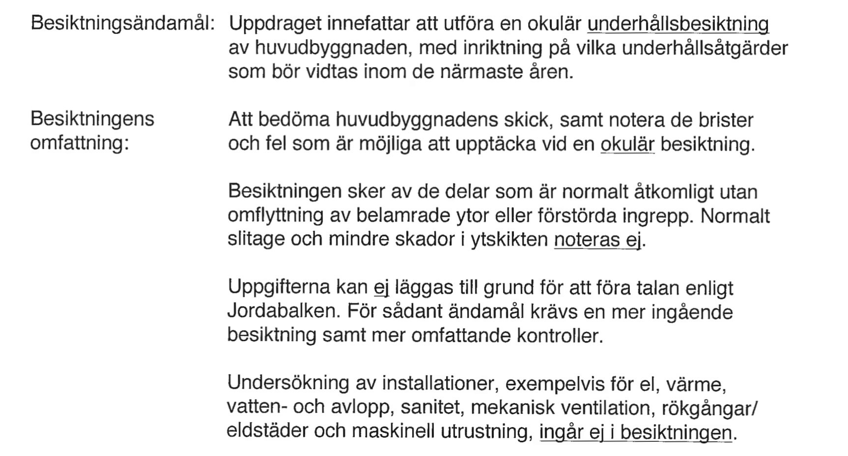

Hmm, jo det var förvisso vi som anlitade och betalade för detta. Man kanske skulle ta och höra med honom vad han säger om utvecklingen. För övrigt är det som ser ut som silikongucka del av manschetten så det verkar inte vara någon extratätning som jag först trodde. Så här står i besiktningsprotokollet så jag vet inte om vatten/avloppsdelen skulle kunna vara utesluten genom den klausulen (även om nedslag gjordes på annan golvbrunn)?

Så, hela den här följetongen slutade med att försäkringsbolaget tyckte det var byggfel (föga förvånande) och det blev ingen ersättning. Vi har inte använt duschen sedan dess men eftersom vi gärna skulle börja göra det och har inte medel för att renovera om hela badrummet nu är vi lite inne på att göra någon form av plåsterlagning. Vad finns det för möjlighet att få det tätt om man t.ex. skär rent manschetten så det inte är en massa fransar och sen tätar med ordentlig mängd silikon både bakom, under och över kanten?
