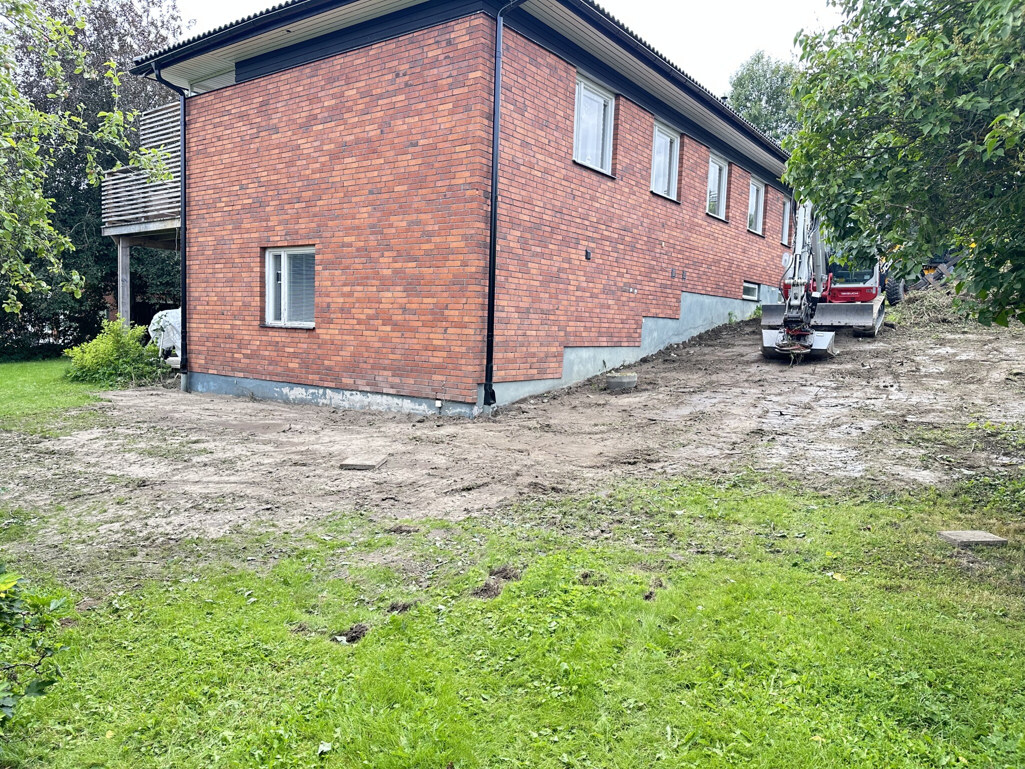

Fick precis från skatteverket att deklarera småhus. Stämde inte vad som fanns nu. Vårat hus är sutteräng och just hur boytan övergår till biyta så finns 6m regeln t ex. Men i bilden var skulle det bli biyta här t ex. Långsidan? Skulle jag är räkna 6m från fönstret på kortsidan, men hur skulle man tolka vad som är underjord på långsidan övergång till biyta 50cm, 1m från 1,5m? Har en vinkel.

6 meter in från kortsidan skall räknas. Hur ser det ut vad det gäller marknivån på vänstra delen (sett enligt bilden) av huset?

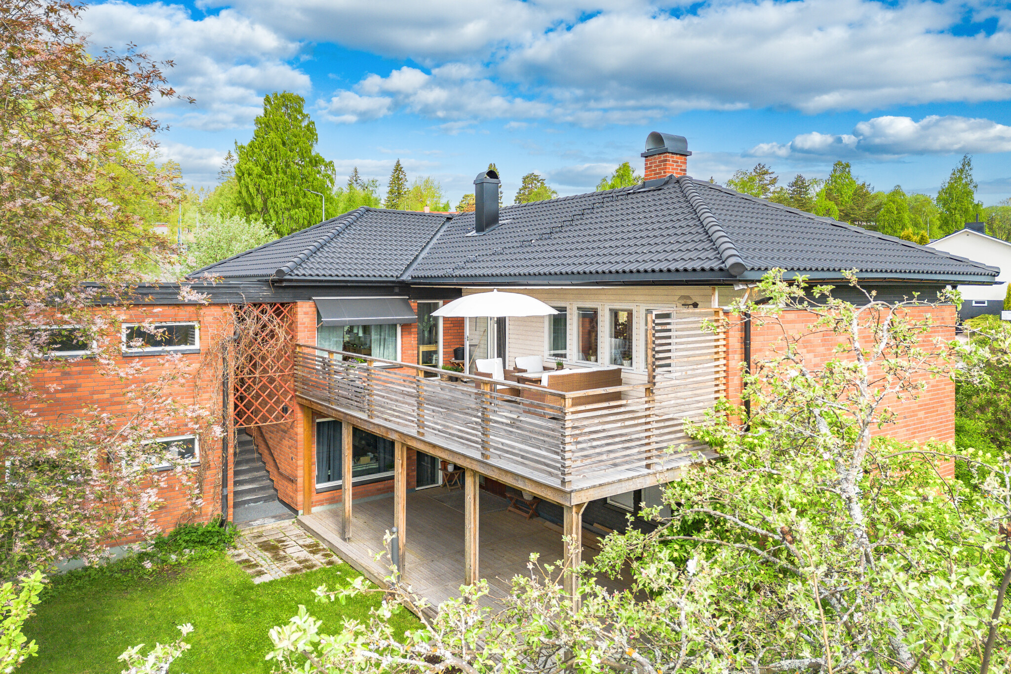

Garage det man ser till vänster med biyta under.
Då ser det väl ut som hela bottenvåningen blir boyta? Om ytorna är inom 6 meter från ytterväggarna i vinkeln.
Det är 7m från fönster sidan till väggen som ligger under mark på den sida trappen mellan hus och garage är.
Ja, då blir det inte full boyta.
